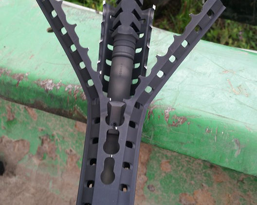

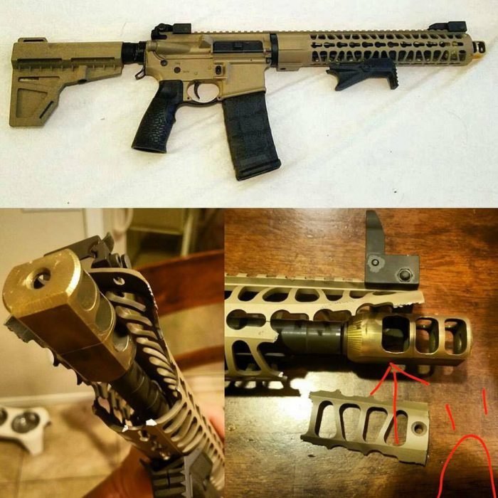

    Цевьё длиннее среза ствола, иногда может оказаться проблемой.
    Если ствол короткий и расчитываете ещё и длину набрать за счёт глуша, то зачем заморачиваться с заходом на ствол? Тогда уж проще провереный ASE UTRA SL7, ну а если уж нашенского производства то может заморочиться газоразгрузкой и лёгкими материалами?
    Это я про STIL с Astur-ом не скажу штоб вот прям "прорыв в технологиях" но у них всё таки хоть какая то серийность...
    Страшилка отсюда:
    https://www.thefirearmblog.com/blog/2016/06/28/dumb-idea-handguards-past-muzzle-brakes/amp/

    Та ну это ваще жесть) но речь не о дтк ишла)
