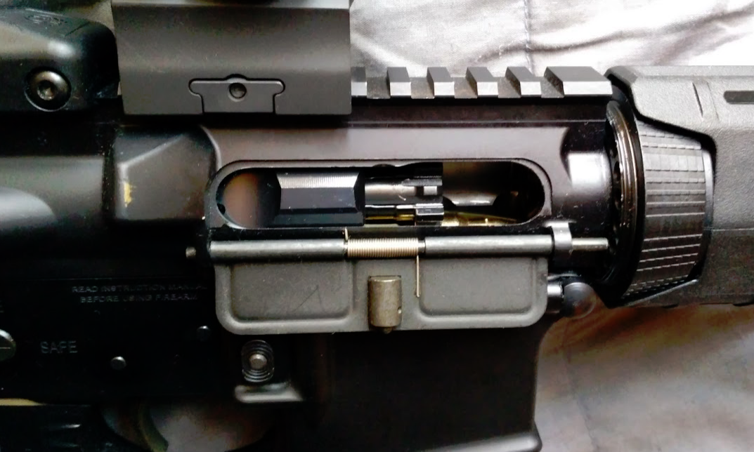

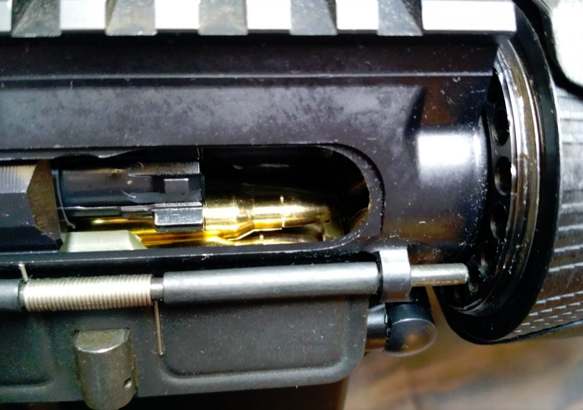

    "Магазин досылается полностью?" - так.
    "Затворная группа собрана правильно?" - так.
    "При вставленом магазине затвор должен захватить патрон при обратном ходе, а у вас он его просто царапает."
    справа в тому, якщо відвести затвор до кінця назад - то відбувається штатна подача набою із магазину та постріл. автоматична перезарядка без проблем.
    описана трабла, має місце виключно при відведенні затвору десь до середини магазину :(
    якщо при цьому набій присутній у патроннику - то описана трабла майже не відбувається

    алгоритм дій такий:
    - вставив повний магазин.
    - пересмикнув затвор
    - переконався у тому, що патрон у патронніку (трабла відбувається тут :))
    - поставив на запобіжник.
    після виконання цих дій - зброя заряджена та на запобіжнику.
    ну якось так я звик контролювати подачу першого набою...щоб напевно...:(((
    можливо я неправий...
    із повагою,
    Серж

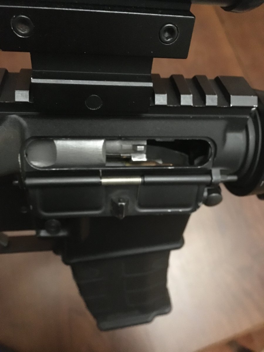

    Попробовал такой эксперимент. Затвор закрывается штатно, патрон с магазина не вылазит.
    DPMS, магазин Magpul-20, 10 патронов.
    serg shs та АЛЕКСЕЕВ подобається це.

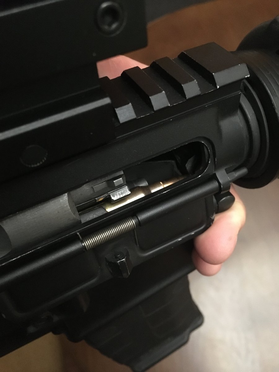

    Норинка. С двумя патронами не зависает. Десять - уже зависает. Магазин 30ка. Думаю что не баг. Зависит от жесткости пружиньі магазина.
    FE4371CC-C995-4303-A882-5A72627D8009.jpeg EA1799F3-A486-4A54-A74B-A4CEDB7D1450.jpeg
    Alex KS, serg shs, Alt2000 та ще 1-му подобається це.

    Камрады, это не баг и не фича, это прямое следствие конструкции примененной автоматики. И, она же, главная причина, которая снижает надежность этой системы по сравнению с АК. А вовсе не ДИ газоотвод, как принято считать.
    dis89, АЛЕКСЕЕВ, vld_i та ще 1-му подобається це.
  20. vld_i
    vld_i Stabsfeldwebel
    500
    Україна, Кривий Ріг
    Из любопытства попробовал, не не зависает, и патрон не сдвигает.
    Затворная рама в месте контакта с патроном - полирована в зеркало.
    Как будет когда там будет гарь, я не знаю, но наверное скользить будет намного хуже.
  21. F_R_A_G
    F_R_A_G Hauptmann
    2.293
    UA
    Там проблема не в затворной раме в контакте с затвором. Она в другом месте и устранить ее невозможно.
    АЛЕКСЕЕВ, HBG та vld_i подобається це.
  22. F_R_A_G
    F_R_A_G Hauptmann
    2.293
    UA
    Проблема в том, что копирный паз, отвечающий за поворот затвора в затворной раме, не имеет площадки с "мертвыми положениями". И для того, чтобы затвор не повернулся раньше времени, плоская часть головки кампина упирается в ресивер изнутри на всем протяжении движения затворной рамы, кроме места, где есть расширение/выемка. которая служит для того, чтобы кампин перестал взаимодействовать с ресивером и затвор смог повернуться для запирания. Так вот, эта система по совместительству - неслабый тормоз, который дает моментальный рост сопротивления движению при малейшем усилии, приложенном на болт в осевом направлении. Чем более шероховатые поверхности кампина и ресивера, чем более сильное усилие (больше патронов, шершавые губки/патрон) на извлечение патрона из магазина, тем сильнее кампин прижимается к ресиверу и это все тормозит, как обычные тормозные колодки. Из-за этого даже с минимальным настрелом всегда стесано анодирование с поверхности апера внутри, у расширения.
