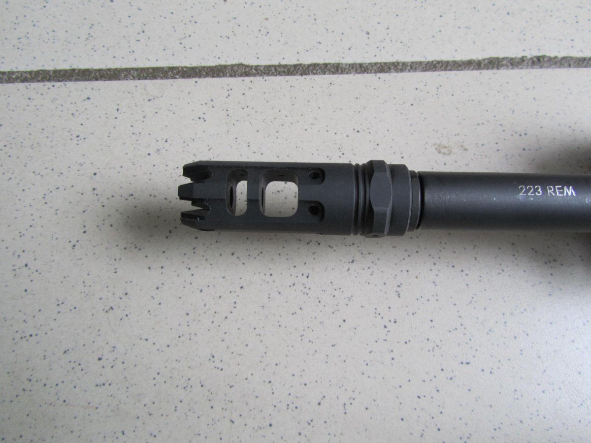

    Это у всех DB? Задиры и коцки? Я понимаю, бюджет, но блин это же сделано в Америке... Или нам везут брак?

    Увы, слухи о том что американцы белоручки и как напильник в руках держать не знают, сильно преувеличены.
    А снятие фаски это по сути машиночасы, а время - деньги. Для нас вроде как копеечная манипуляция, а в тысячном масштабе таки серьёзно. т.е. хочешь подешевле, будет подешевле но как-то вот так.
    Настораживает другое, если DB экономит на мех. обработке, тогда на чём они ещё экономят?
    VIKTOR 243 та trainee подобається це.
  5. Andrey Denisov
    Andrey Denisov Oberfeldwebel
    784
    Снятие фаски это не только дополнительные машиночасы на операции обработки, но и их экономия на операциях сборки: попробуйте без фаски быстро собрать плотную посадку штифта в отверстие, так что не все так однозначно.

    Необходимо, я бы сказал. Мушка на стволе, кроме прочего - позволяет установить ее максимально у среза, тем самым увеличив прицельную линию и глубину резкости мишени при прицеливании. Это не касаясь остальных моментов в такой стрельбе

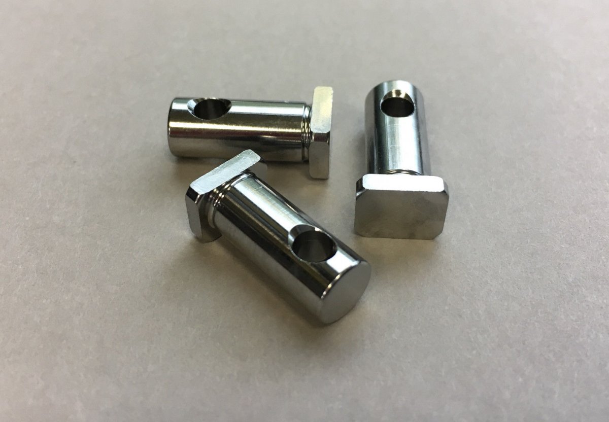

    Позолота, инкрустирование и другие изыски к категории напильника не относятся:) После появления Кольта и сравнения его качество исполнения с ДПМС, я так думаю.
    Идеальная чистка и подгонка механизмов не меняет конструкции. Дядя Юджин с небес одобряет, так что ударник, кампин и возвратную пружину полировать до зеркала на 0,01-0,03 мм можно.
    Если долго заглядывать в отверстие кампина DPMS можно увидеть море:)

    Шкурка шлифовальная три листа 1500, 2000 и 2500 - с какой начинать ?
    Останнє редагування: 25 тра 2020
    Otryta подобається це.
  12. Камча
    Камча Oberstleutnant
    3.035
    Україна, м.Київ
    С 1500. Нарезайте лентой по 1-3 см и пробуйте под кино из Ютуба:)
    Cam pin

    Долго-долго заглядывал в Cam pin,моря не увидел,наверное потому что у меня Diamondback а не DPMS.
    А нафига это делать ?

    Можно и не делать, работать всёравно будет.
    Но господа механики говорят, что трущиеся поверхности лучьше заменить на скользящие, а скользящие на перекатывающиеся. :)

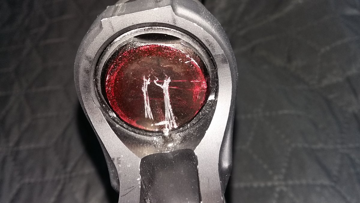

    Вот я вам нашлю фотографий покоцаного ударника с зазубринами, шоб вам всем весело блестело:). Жаль внутрь личинки затвора камеру не засунуть.
    Причина: В Кампине отверстие с говенной поверхностью. Все уже узнали ценник на расходники к затвору, возможно дороже чем шлифовальная бумага?
    За цену одного ударника и кампина (копирного штифта) к ДМПС Ген2 можно купить 10 км. шлифовальной бумаги....

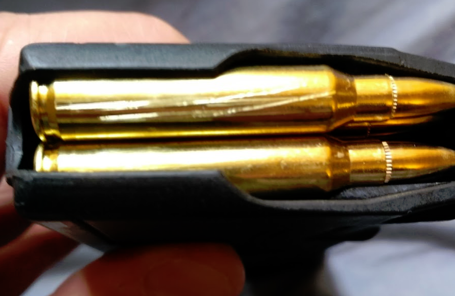

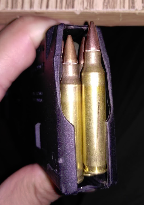

    потрібна порада коллективного розуму....

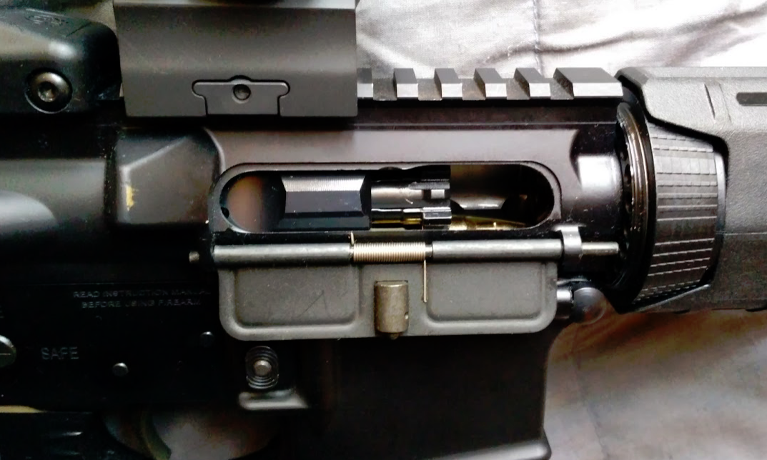

    маємо РУГЕР 556 СТАНДАРТ

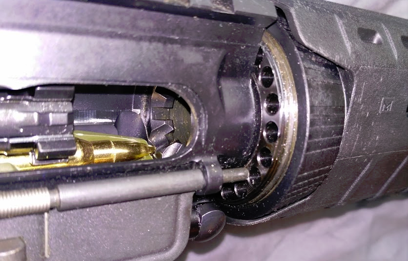

    останнім часом помітив, що при спробі перевірити чи є патрон у патронніку затвор зависає в середньому положенні.
    ось як це виглядає:
    - повільно віддтягую затвор у положення як показано тут
    - відпускаю ручку затвору
    - затвор залишається на місці.

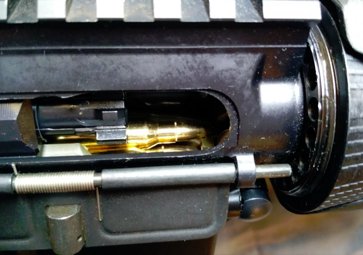

    як можна помітити, патрон трохи подався вперед (вийшов за межі магазину) та уткнувся носиком в горку подачі.
    для того, щоб затвор зайняв переднє положення - необхідно натиснути на кнопку зкидання магазину.
    при цьому, на гільзах залишаються суттєві подертості від одного із зубів запирання затвору (?)
    ось таке положення займає патрон в магазині:
    інший магазин та інший патрон:
    від типу набоїв та магазинів не залежить.
    власне питання:
    це баг чи фіча?
    дякую.
    із повагою,
    Серж
    АЛЕКСЕЕВ подобається це.

    а зачем? если нет - затвор на задержке остается?
    (опыта не имею, это был вопрос, а не замечание)
  26. Andrey Denisov
    784
    Добрый день. Задам несколько "глупых"вопросов. Магазин досылается полностью? При вставленом магазине затвор должен захватить патрон при обратном ходе, а у вас он его просто царапает.
    Затворная группа собрана правильно?
    С уважением.
    Отправлено с моего SM-A505FM через Tapatalk
    АЛЕКСЕЕВ та Александр П подобається це.
