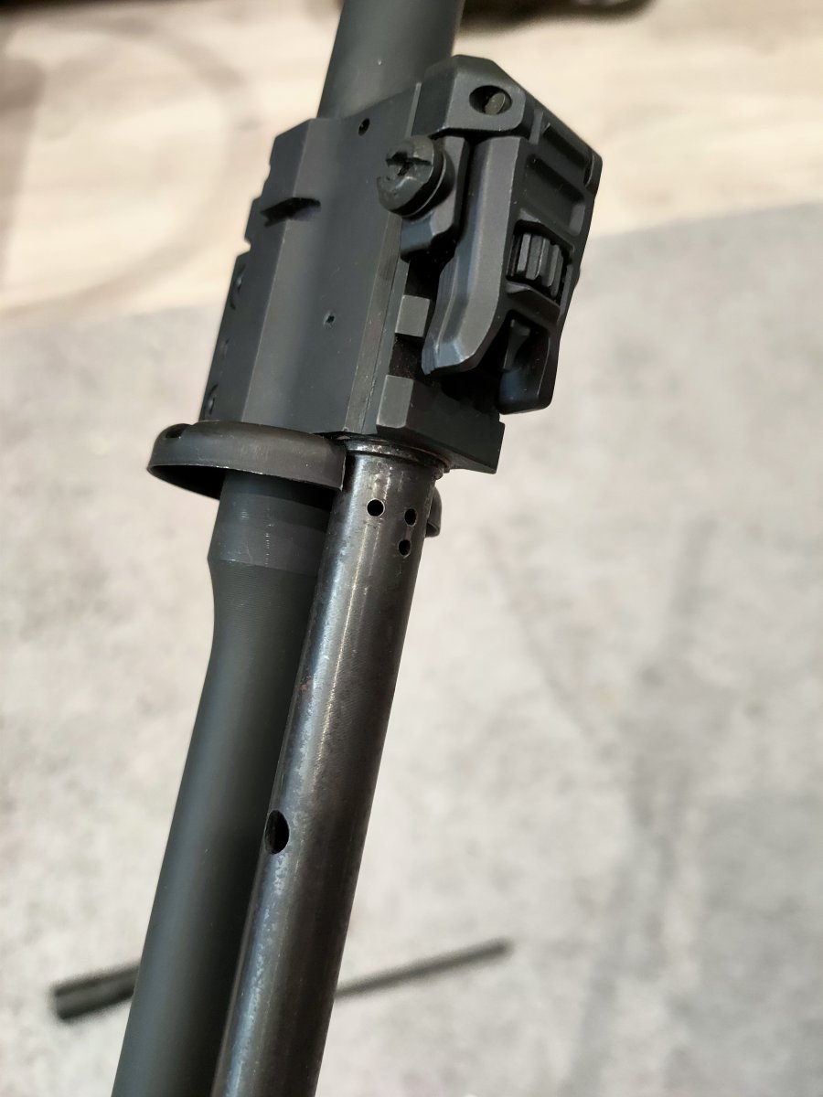

    Газ.поршневая CMMG старенькая, она у меня уже... точно доже и не вспомню но лет пять не меньше, сколько она отстреляла уже и не сощитаю, но замену ствола она пережила :) при перестволе поменялась длина газ.отводного была карабинная стала midle поршень пришлось точить новый.
    Работает отлично, да и всё изделие добротное такое. Регулировка газа в принципе есть но не сказать что плавная, просто три позиции стандарт, с глушем и отключено. После стрельб крайне желательно чистить, чтоб избежать закисания.
    Из существенныхминусов, очень габаритный поршень, в результате только магпуловское цевьё ну или обычное, казённое, ни каких рельсов увы, не лезет.
    Основной плюс надёжность.

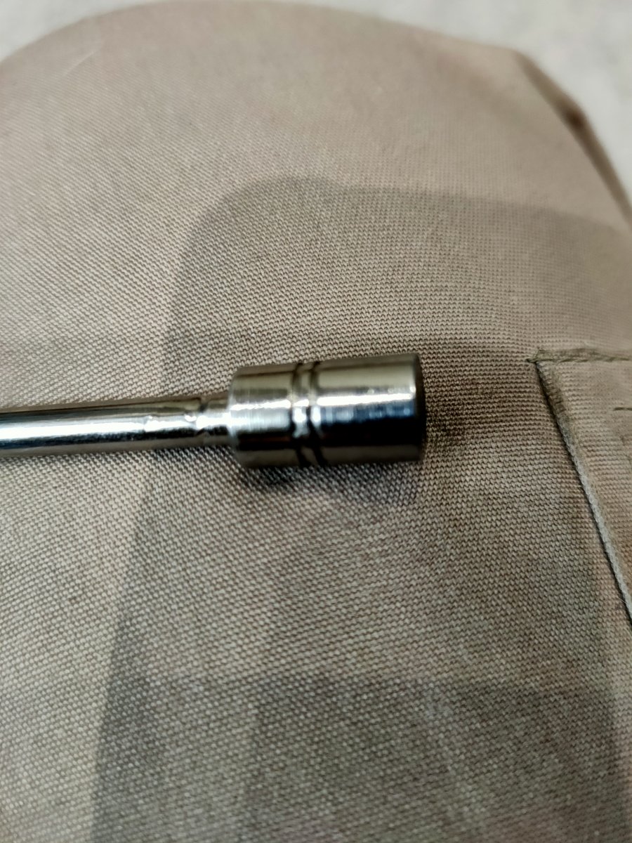

    Если я верно понимаю, в этой конструкции Вам просто достаточно выточить новую слегка измененную пробку-регулятор и можно получить дискретность перекрытия газоотвода. А вот подскажите, закисает резьба в пробке или саму пробку прихватывает нагаром, если не чистить своевременно?

  7. vld_i
    vld_i Stabsfeldwebel
    500
    Україна, Кривий Ріг
    Правильно понимаете, пропил на юбке этой пробки как раз обеспечивает фиксированую настройку, плюс пробка закрученная до упора перекрывает газ полностью (удобно пользовать если с переходником на .22lr абсолютно случайно от той же CMMG).
    У меня пока не закисала, но по отзывам от других пользователей есть риск именно на резьбе, поэтому после стрельб пробку таки протираю и со свежим смазком вкручиваю назад.

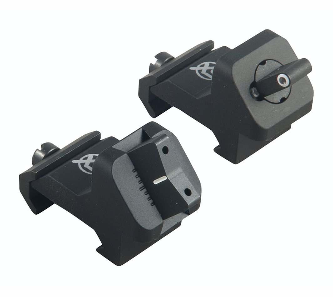

  19. vld_i
    500
    Україна, Кривий Ріг

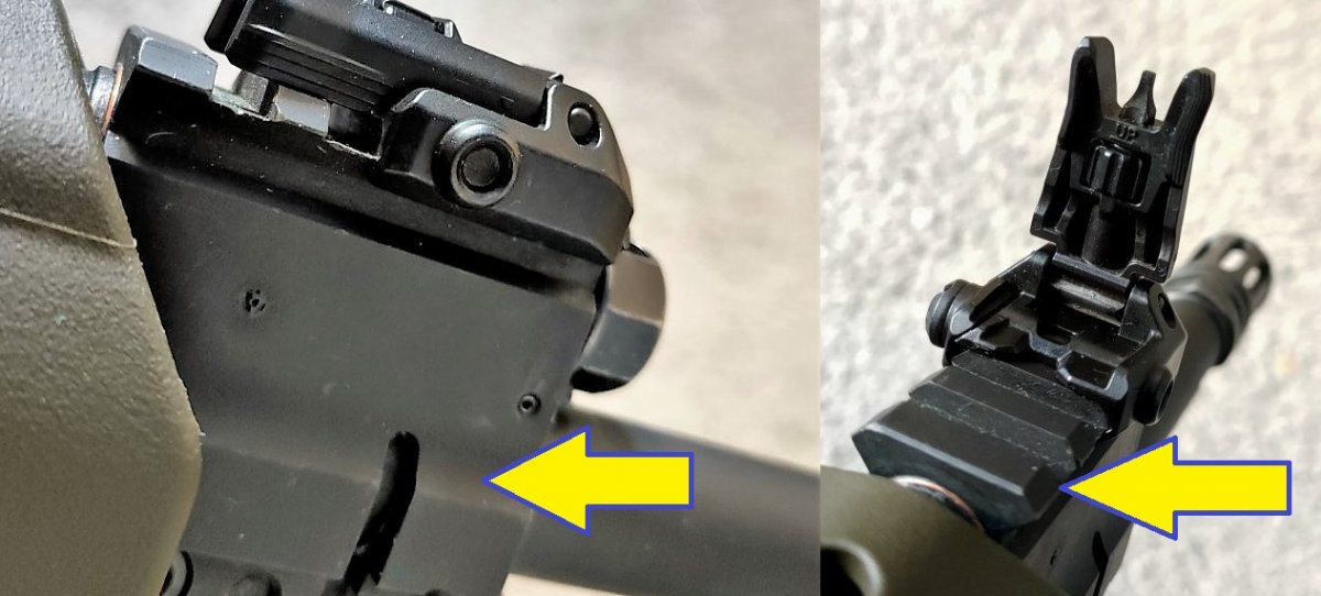

    Угу. Тогда есть вопрос, понятно что мушка на стволе это надёжней, но всё таки, если муха складная и на рельсе (рельсы BCM 13.5", держатся норм. никакого намёка на шатание/ползание)
    Так ли это плохо, если речь идёт о сериях максимум 20 выстрелов в ооооочень неспешном темпе ствол (казённый профиль 20") можно сказать "едва тёплый", цель круг диаметр 200 мм. Ну и дистанции пока 400... 500 м.
    В бумагу на такой дистанции можно сказать даже и не пробовал стрелять, слишком уж далеко бегать результаты смотреть, лень.
    Сказать что уверенно попадаю, так я бы не сказал, может ветер, может муха не на стволе, может руки кривоваты.
    Что джентльмены скажут, стоит думать о мушке именно на ствол или таки продолжать учиться и всё получится? Цель научиться попадать в 200 мм на 600 м именно с мех.прицельных.

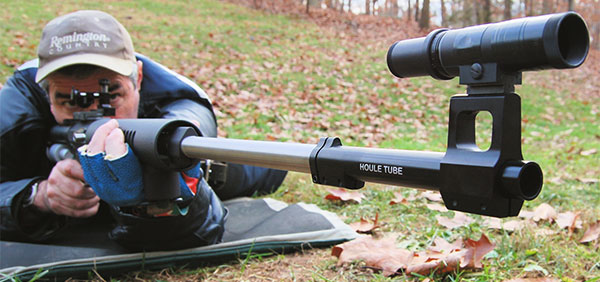

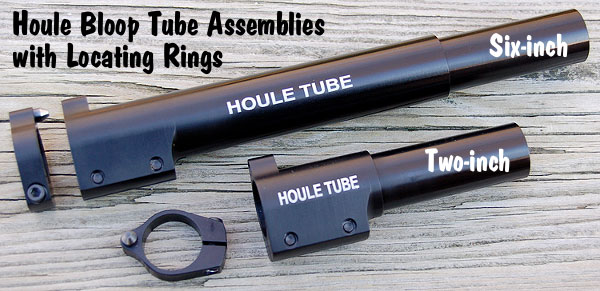

  20. F_R_A_G
    F_R_A_G Hauptmann
    2.329
    UA
    Имхо, задача не тривиальная и достаточно амбициозная, если речь не 1 попадании на магазин с корректировщиком.
    Опять же, имхо, в таком случае стоит заморочиться вот таким или аналогичным решением houletube02.jpg
    Тимош, ->Alexander., vld_i та 2 іншим подобається це.

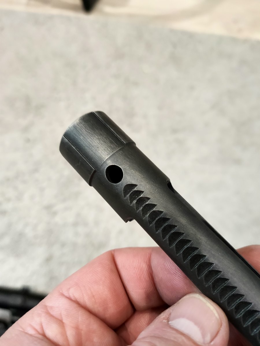

  26. VIKTOR 243
    VIKTOR 243 Leutnant
    1.355
    УКРАЇНА
    В продолжение эпопеи.
    Приехала другая ДеБешка,после осмотра понял моя лучше,там рама затвора какая-то другая.
    Тем более что я по привычке ствол "вылизал"(весь набор химии и полировка красной J-B)
    Поменяли буфер,при холощении ни одной коцанки нет (тридцать раз взводил затвор).
    Но вот,блин, после открытия апера остаются царапины от задиров на проточке рамы
    Короче,забрал свою с новым буфером,куплю алмазный надфиль !!!
