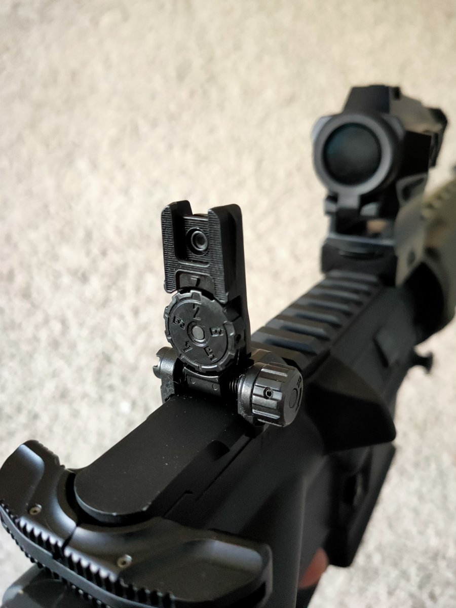

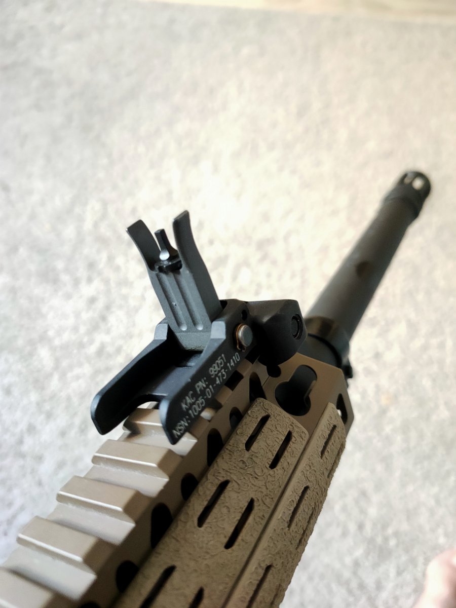

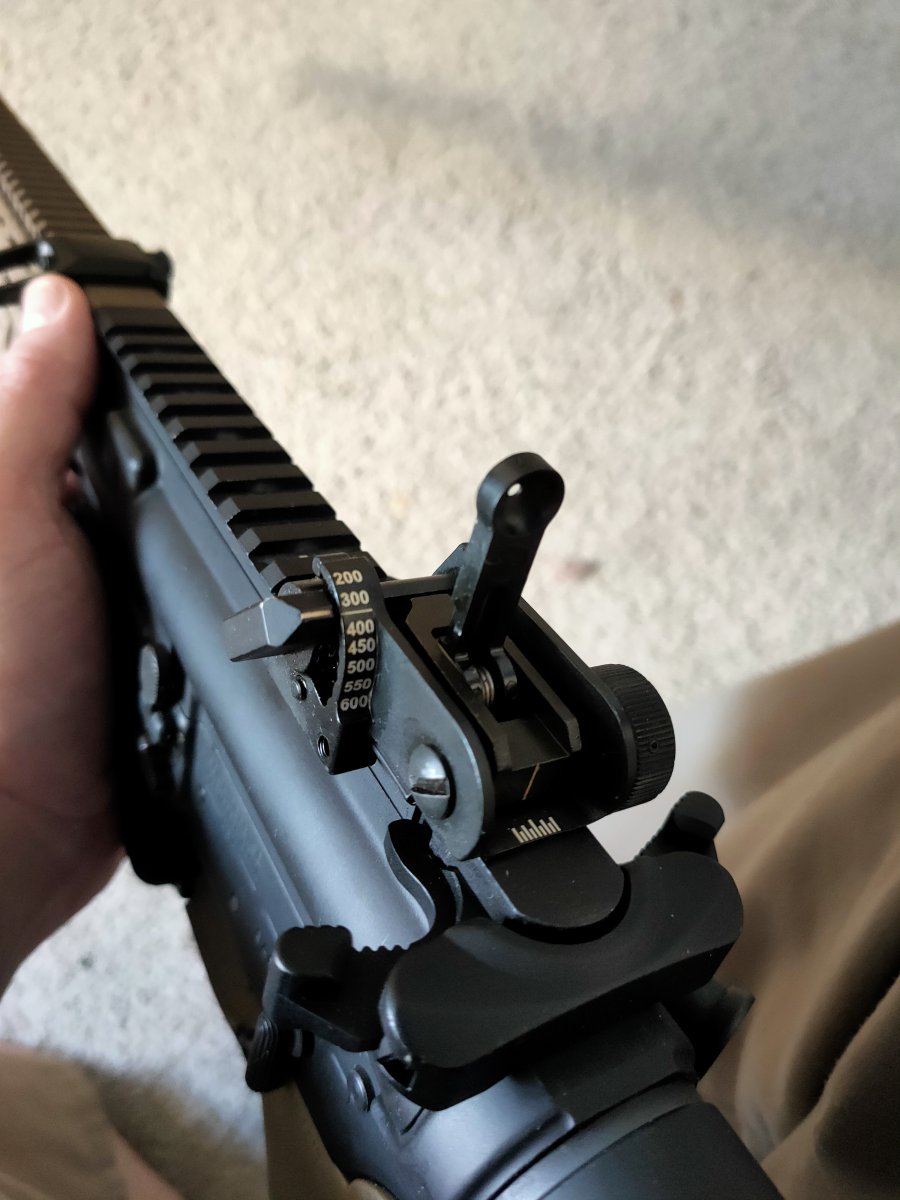

  22. vld_i
    vld_i Stabsfeldwebel
    500
    Україна, Кривий Ріг

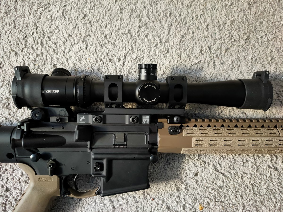

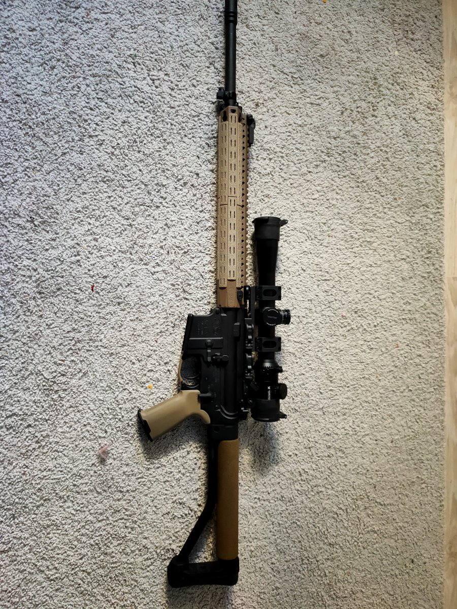

    С прицельными слишком уж индивидуально.
    Когда выбирал на короткий, Magpul MBUS Pro, потому что компактные, в сложеном виде ничему не мешают, (а целик на AR15 в очень интересном месте вполне может мешать объективу оптики и рукоятке перезаряжания), кроме того Magpul тогда оказался доступней. На счёт реплики, если это прицельные, на всякий случай, то почему бы и да? А вот если они таки нужны, то я бы всё таки хотел что бы у меня не было сомнений по геометрии мушки и целика.
    На длинную, другая история, там я мех.прицельными хотел всё таки пользоваться и попрактиковаться с ними на подальше, а потому целик MATECH и муха KAC муха очень тонкая (хотя хотелось бы и ещё чуть тоньше). Целик очень удобен при изменении поправок (што то более удобное даже не знаю можно ли придумать) но есть и минус, целик реально очень крупный и при перезарядке его уже замечаешь)
    За оптику тут ещё более индивидуально, я предпочел Vortex Viper PST 2.5-10x32 ffp EBR-1 (mrad) весьма приятные стёклышки, сетка мелковата но вполне рабочая, кратность по моему мнению вполне адекватна винтовке, ffp проще считать, но на малой кратности сетка становится ну оооочень мелкой.
    Крон Amerikan Defens со смещением подбирал уже под прицел, как сказано выше если сначала взять крон. то можно попасть, для AR15 частенько пишут что, это именно для AR15 но и с ними можно не угодать.
    В общем прицельные, это индивидуально.
    NervUA, BravoLA, VIKTOR 243 та 6 іншим подобається це.

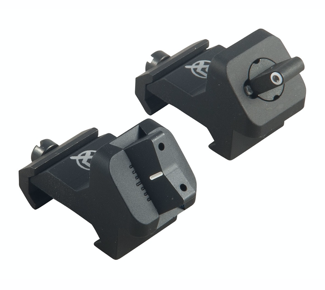

  23. rattlin
    rattlin Feldwebel
    392
    Київ

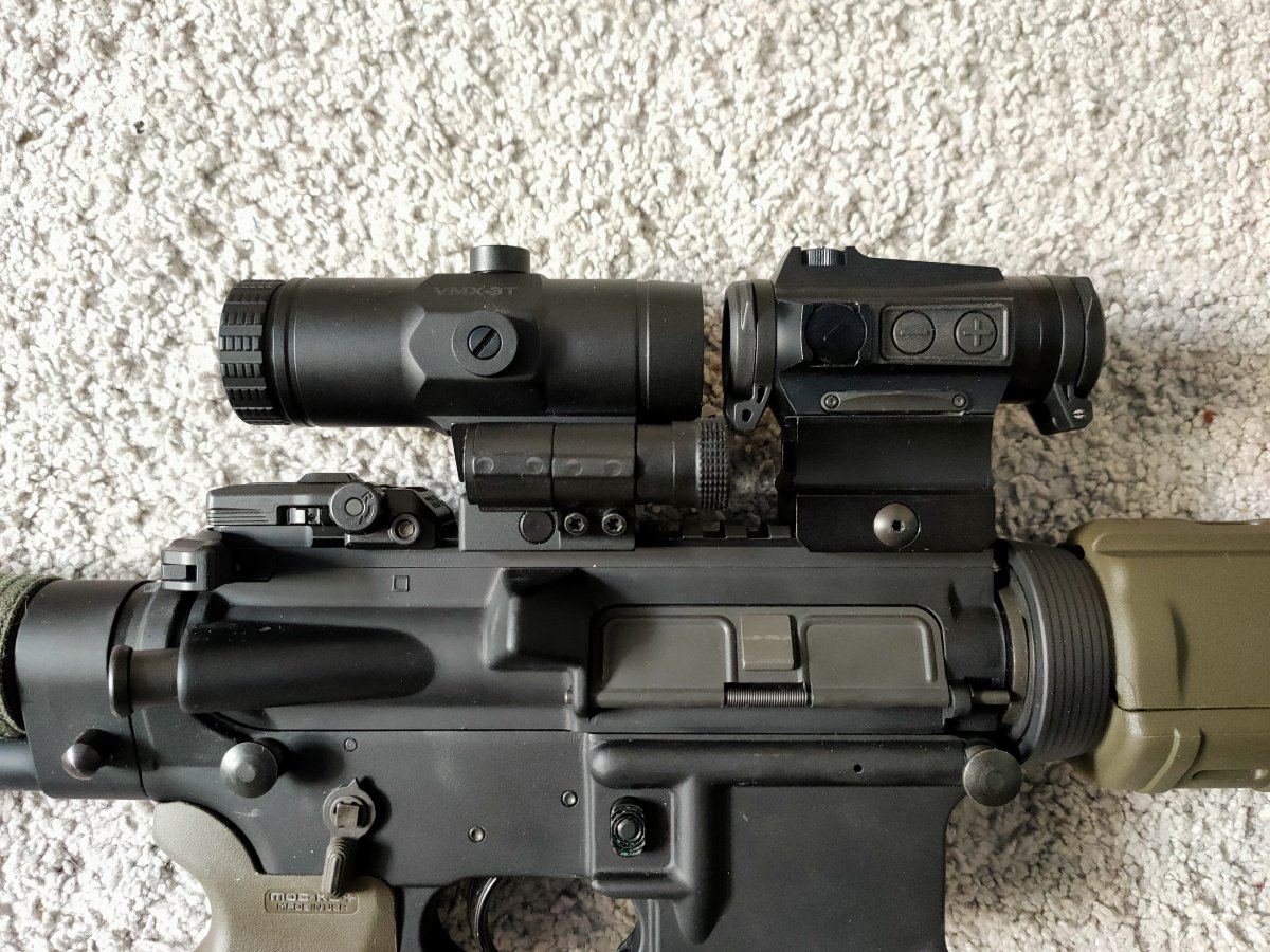

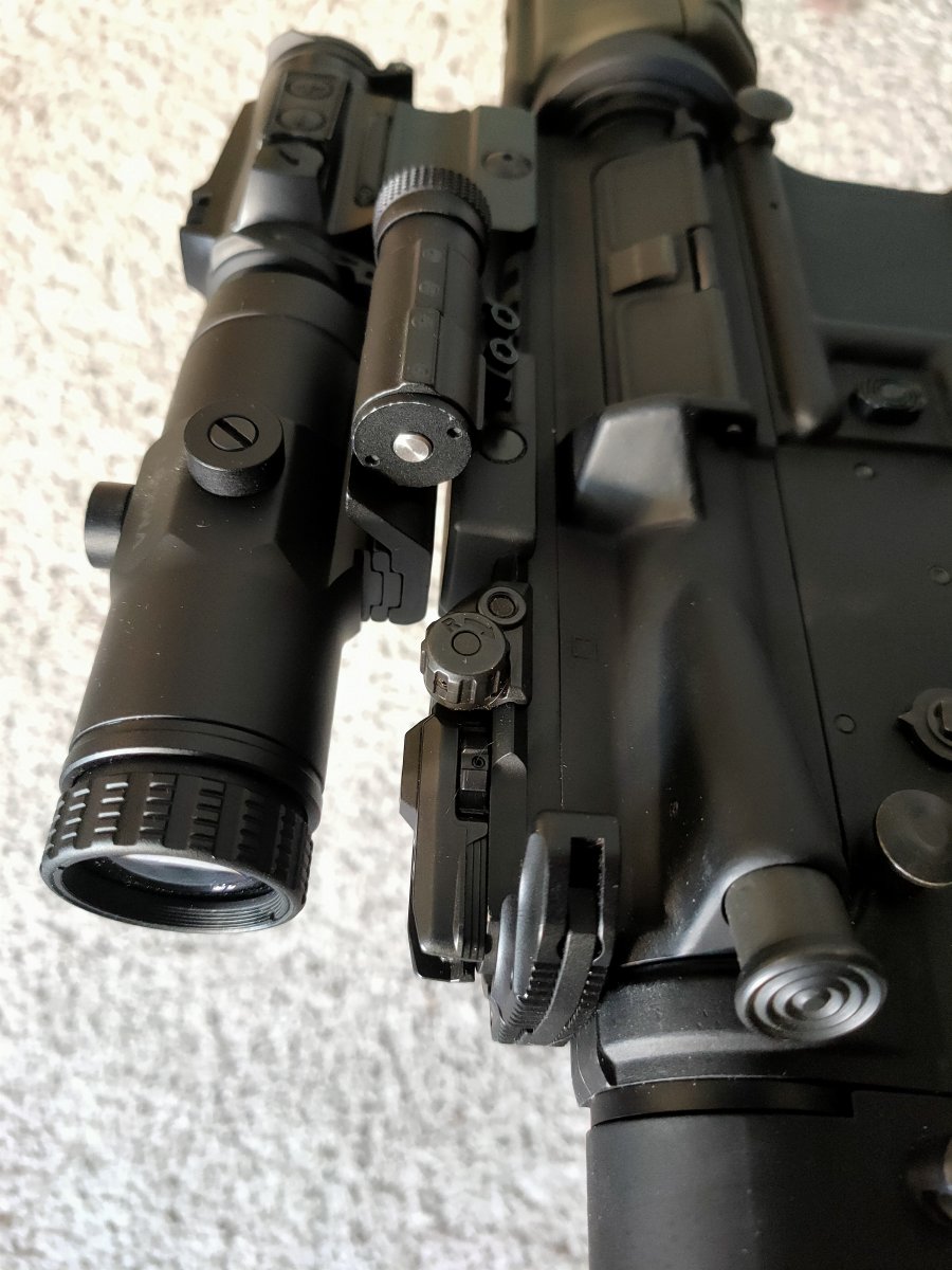

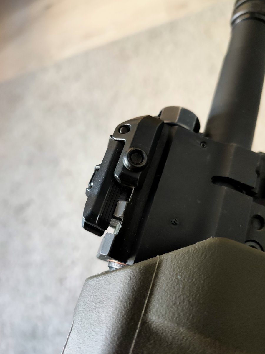

    Если бэкапы то только(!) оффсет. Обосную: основной прицел может меняться и неизвестно что это будет в тот момент когда понадобятся бэкапы. Может там оптика будет длинная. Или кронштейн без быстросьема. Да даже сквозь мокрый коллиматор не видно муху уже.
    Поэтому бэкапы - только под 45 градусов.
    Тимош, NervUA, HBG та ще 1-му подобається це.

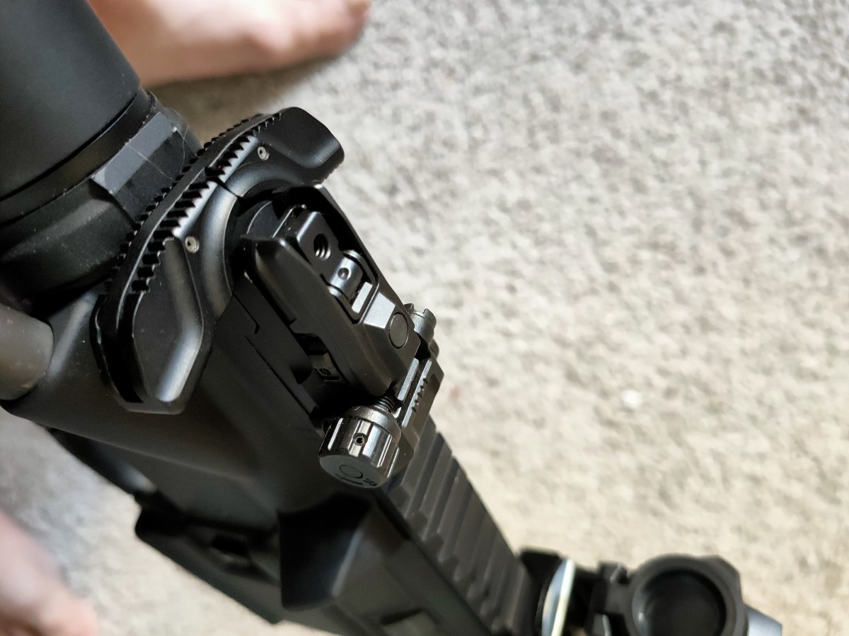

  25. rattlin
    rattlin Feldwebel
    392
    Київ

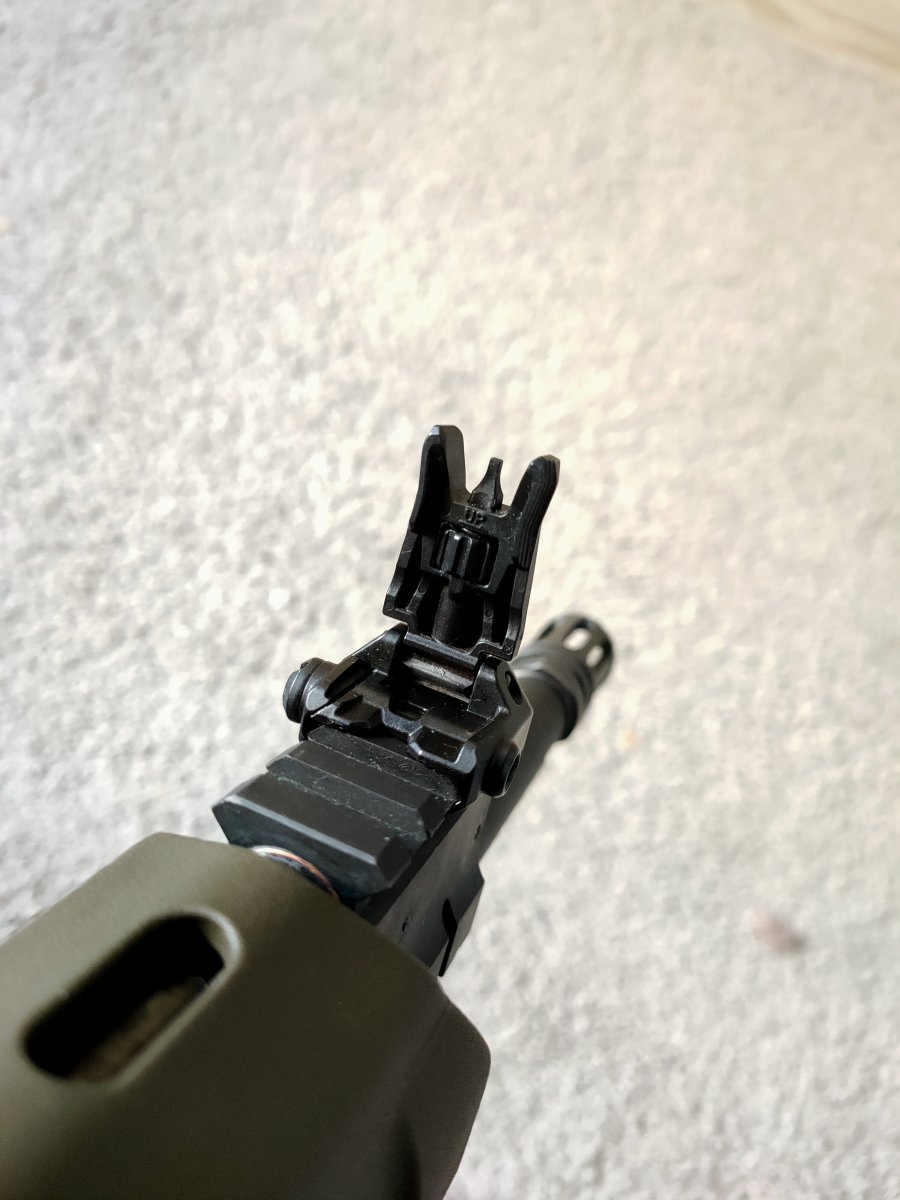

    У меня сейчас стоят xssight с тритием, и я скорее НЕ рекомендую. Во-первых это исключительно CQB вариант. Во-вторых требует особой вкладки, для АРки более комфортными будут прицельные повыше, не настолько вжатые в цевье
    Тимош, vld_i та HBG подобається це.
