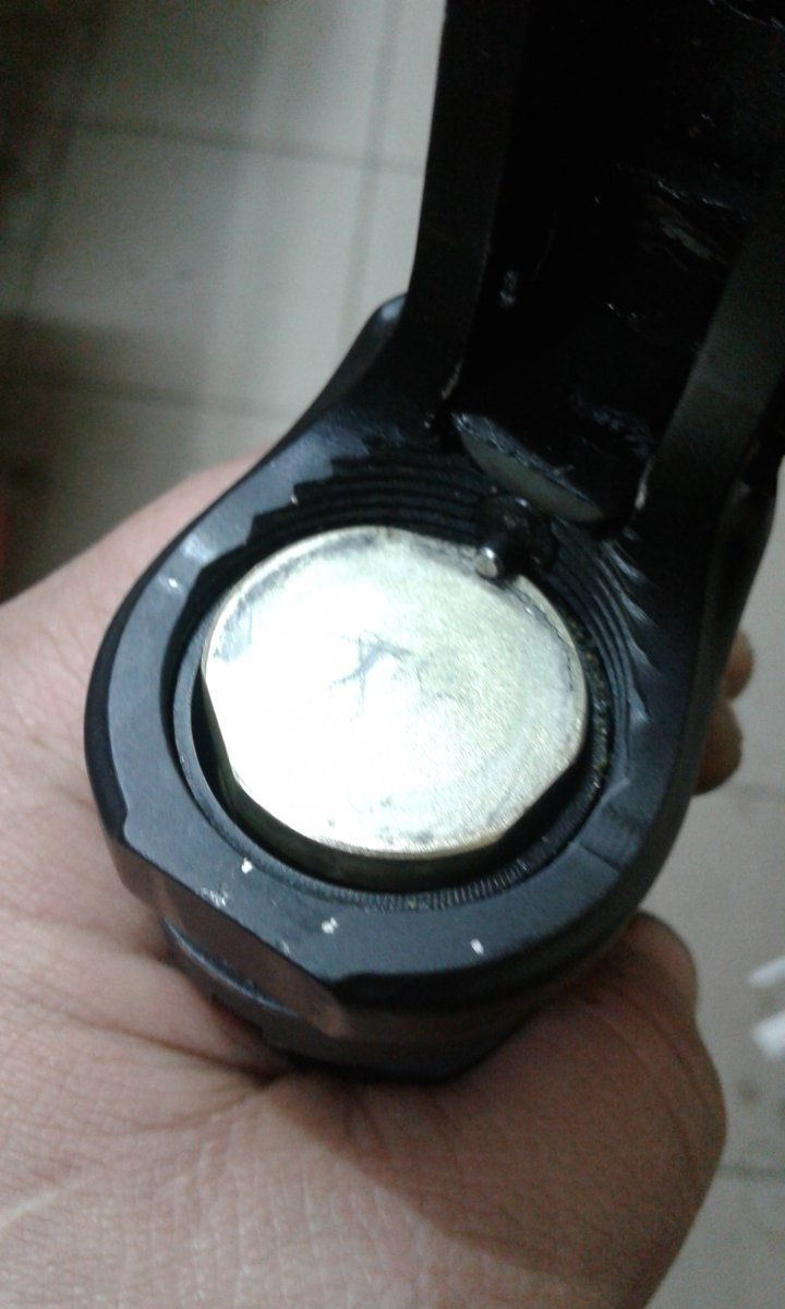

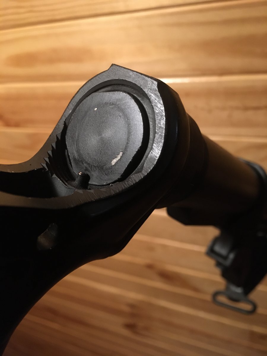

    Стопорний пін не залишить відмітку по центру буфера.
    На буфері 3 деталі залишили відбитки.
    1. Стопорний пін - відмітки по зовнішньому краю буфера.
    2. Болт-керієр - дуга ближче до центру буфера.
    3. Щось ще, відмітки від краю буфера до його центру.

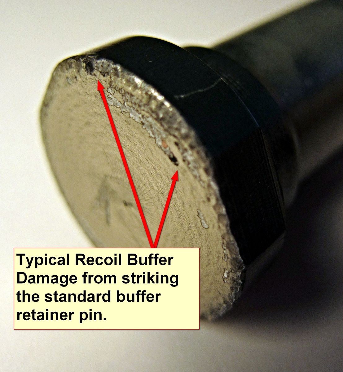

    Это из-за неправильно просверленного отверстия под стопор буфера. Из-за этого буфер в собранной винтовке достает до пина. Такого быть не должно - кериер отжимает буфер немного назад и он до пина при работе не достает. Если, конечно, не напортачить с отверстием.
    Тимош, Unnamed Player та VIKTOR 243 подобається це.
  4. F_R_A_G
    F_R_A_G Hauptmann
    2.329
    UA
    Если буфер не касается пина в собранном положениии, то он прилегает к кериеру плоскостью. Если он упирается снизу в пин, то он контактирует с кериером с перекосом. И при закрытии и при работе, отсюда дополнительные следы.
    У проблемы одна причина - касание буфером пина при работе. Это может быть либо при неправильно просверленном отверстии, либо при слишком короткой раме. По фото судя - мне кажется, что проблема в отверстии, оно слишком далеко от края.

    Как не крути,получается заводской брак.

    В принципе это можно "вылечить", например поставив буфер от JP, он работает вообще БЕЗ стопора, соответственно пофиг на то что отверствие не там просверлили. НО во первых это НЕ дёшево во вторых если речь о покупке НОВОГО карабина, то как минимум повод высказать кое что магазину и потребовать замену на нормальное изделие.

    Так а что за ствол на фото? Я чет в теме не разглядел.

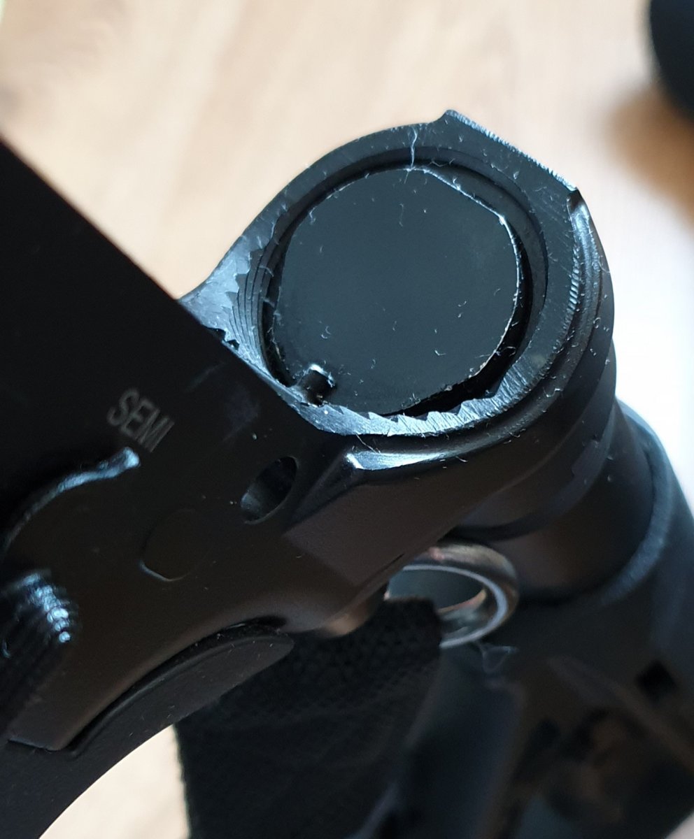

    Я такого на Арках не то, что новых, на стволах с настрелом за 10 тыс не видел... явно брак, обращайтесь по гарантии... и изучите внимательно наклеп на спусковом механизме и остальные детали карабина - он точно не был СИЛЬНО стрелян? мало ли...

    Карабин новый, не стрелянай, совсем совсем.
    Поцарапалось покрытие буфера, вот и всё.
    Стреляйте и получайте удовольствие.
    У меня четыре буфера разного веса, когда первый раз устанавливаешь, такие царапины получаются. Буфера бюджетные, покрытие соответственно тоже. Но всё работает.
    Как говорится "вам шашечки, или ехать?"

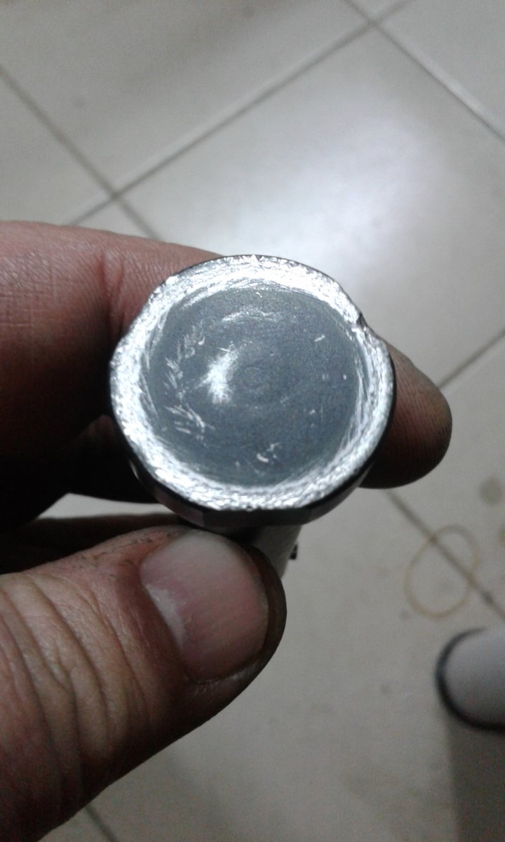

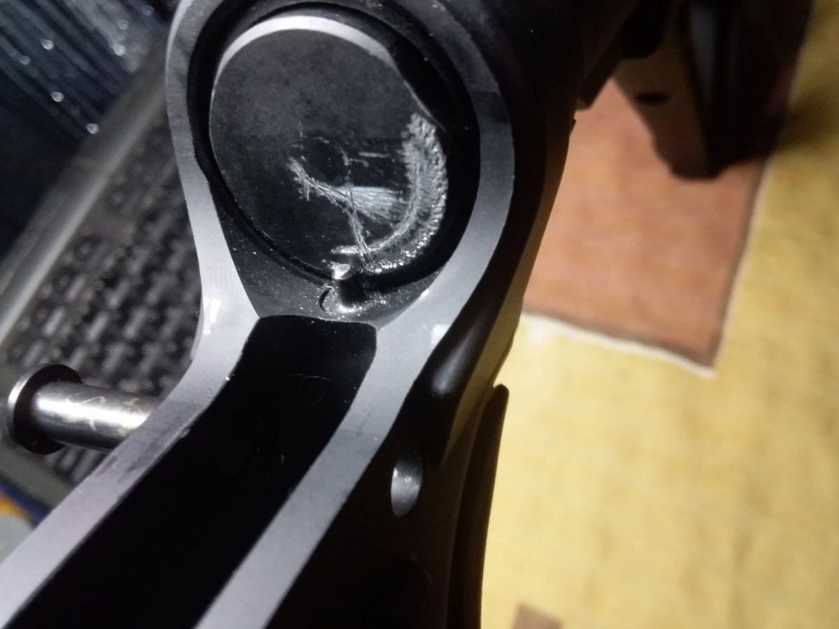

    Вот DPMS после трех выстрелов

    Из нового завоза - Diamondback DB15.
    А как у Вас АЛЕКСЕЕВ,у DB15 такого нет?
    Otryta подобається це.
  14. АЛЕКСЕЕВ
    АЛЕКСЕЕВ Oberstleutnant
    29.992
    На DB, нет

    Там на фото метал погрызен и стружка внизу на ловере. Я бы не назвал это "поцарапалось покрытие"... Может вживую конечно все не так, но по фото сложилось именно такое впечатление

    Правильное впечатление,в живую ещё хуже, и как будто по сердцу поцарапали.

    Мне кажется камрад писал о фото Камча. Там и правда, просто царапины незначительные

    грызет или трещины просто... на вид не просто трещины
    Откройте аппер и поробуйте медленно его закрыть. Когда болт упирается в буфер и отжимает его это чувствуется и в щель даже видно. Если этого усилия нет значит буфер будет бить в стопор.

    Думаю на новом буфере так, как у камрада подрано не должно бьіть. Найти причину, устранить и забьіть.

    Шас доберусь до сейфа, тоже Норинко, тоже 500+, примерно как у вас, но такого как у тс нет.
    Однозначно брак.

    Царапины оставляет острый край замка буфферра
  24. vld_i
    vld_i Stabsfeldwebel
    500
    Україна, Кривий Ріг
    Что оставляет выщерблины, выяснили.
    Вопрос в том, что даже на китайских Norinco этого безобразия не происходит. И это только вопрос раз.
    Вопрос два, как такое количество ударов могло оставить свой след на буфере, который практически "НЕ СТРЕЛЯЛ"?
    На счёт того что это царапины от вынуть/вставить, Вы уж извините, но сколько раз этот буфер в таком случае вынули и вставили?
    И кромн того и на фото, и автор фото подтверждает, что это не "царапины на покрытии", это вполне чёткие, глубокие выщерблины. Да которые оставил стопор буфера, когда буфер бился в этот стопор при НАКАТЕ после выстрела. Что в свою очередь означает что затворная рама в переднем положении НЕ ПОДЖАТА буфером который упёрся в свой стопор.
    И что это нормально? Или оно таки притрётся? Ну да буфер расшатает таки дупло стопора, когда ни будь, подогнёт рабочий выступ стопора, когда ни будь, в конце концов может и стопор прогрызёт таки буфер по кругу и он таки начнёт упираться в затворную раму.
    А может с карабином всё норм, просто кто то решил что его буфер стал слишком плохо выглядеть, а этому счастливому покупателю и так слишком дешовый карабинчик достался, давай поменяемся.
    Извините, но предпродажную подготовку никто не отменял и если при осмотре карабина перед отправкой покупателю обнаруживаются подобные "царапины", то вопросы должны возникать у работников магазина, а не у покупателя. Ну конечно если репутация стоит дороже чем буфер.
