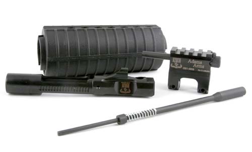

  4. ->Alexander.
    ->Alexander. Oberleutnant
    1.863
    Україна, ранiше - Дніпро.
    Такого типа наборы. Только - надо заранее узнать, станет, ли, конкретный набор, именно на Вашу пушку.
    Под .308Win - не припомню таких. Но, специально - не интересовался.

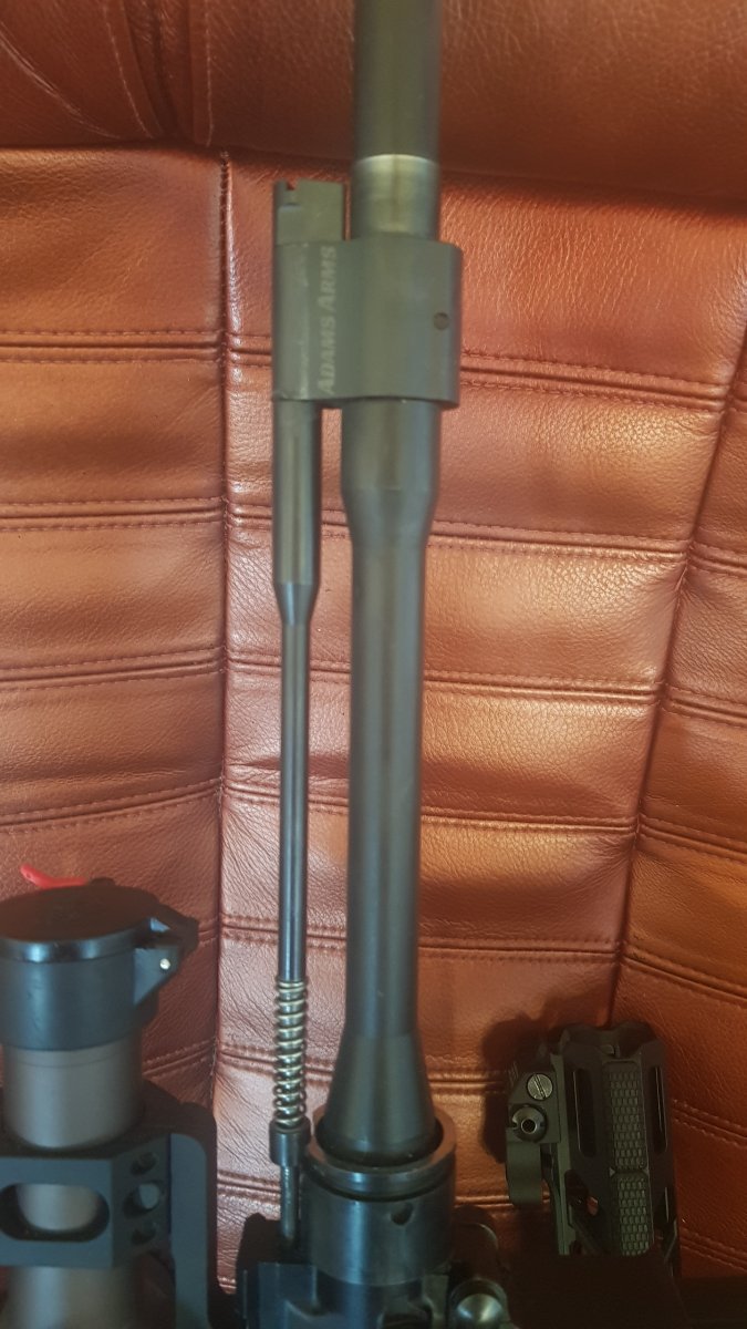

  15. BravoLA
    BravoLA Stabsfeldwebel
    1.134
    Вт еще чтоб легче думалось.
    Если не любите отчищать затвор после стрельбы от нагара, советую. Я чищу его основательно раз на 1000 выстрелов (и можно реже). Единственное когда чищу ствол, после стрельбы. Протираю салфеткой с баталистом, боевые упоры, на всякий случай.
    Останнє редагування: 11 тра 2020
    Тимош, АЛЕКСЕЕВ, HBG та 3 іншим подобається це.

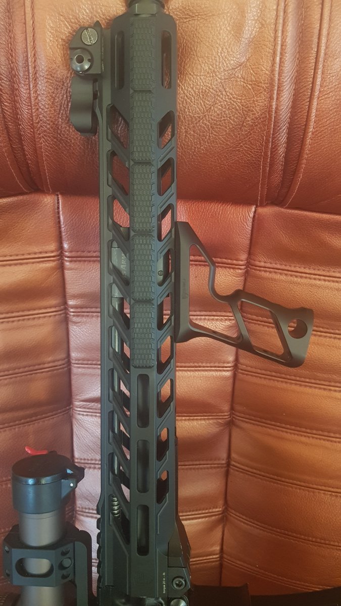

  16. BravoLA
    1.134
    И еще на десерт, цевье на быстросьеме чтоб иметь доступ :)
    vld_i, АЛЕКСЕЕВ, HBG та 3 іншим подобається це.

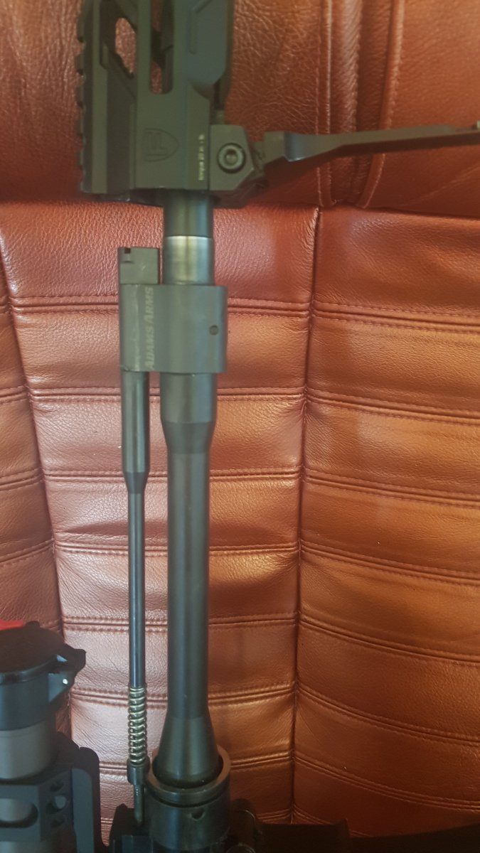

  19. sasha_308
    sasha_308 Obergefreiter
    182
    Kyiv
    По идее там вопрос не только в гайке ствола, а и в затворной раме, которая у DPMS Gen2 очень отличается от стандартной AR-10?
  20. vld_i
    vld_i Stabsfeldwebel
    500
    Україна, Кривий Ріг
    Если речь про газпистон, то на затворной раме должна быть наковальня вместо gas key.
    Вам попадалась затворная рама AR10 с упором вместо gas key? Я такой не видел. Да и кроме того место нахождения вот этого самого упора на затворных рамах у разных производителей gas piston далеко не всегда совпадает. Например ниже рамка от суперлативе и CMMG разницу видно даже без линейки. АдамсАрмс сейчас под рукой нету но я проверял там тоже растояние другое :)
    Под рамками на фото лежит съёмный упор который можно поставить вместо gas key на обычную рамку, была мысль сделать поршневой систему от NEA с чрезвычайно компактным прикладом (пока не прижилось).
    Так вот, в принципе такой упор, наверно, можно прикрутить к рамке от AR10 даже у DPMS-ов посадочные под gas key вроде бы стандартные (но это не точно ;)) но вот совпадёт ли ответная часть упора с длиной штока, вообще никаких гарантий.
    Да и ещё моментик, зазор между штоком и упором должен быть, чтобы как минимум компенсировать тепловое расширение (удлиннение) штока да и вообще убрать влияние штока на процесс запирания, НО слишком большой зазор приведёт к появлению наклёпа на торце штока, он там и так появится но го-раз-до позже если зазор будет правильный.
    Ещё, наверное, не проверял, можно заглушить gas key и шток будет чудненько входить внутрь его трубки, НО у вот того съёмного упора вы можете видеть такой штырь, снизу который входит в отверствие на рамке, которое канал для газов, так вот этот штырь очень полезный элемент, он разгружает болтики которые крепят gas key к рамке устраняя попытку их срезать при ударе по упору, на обычном gas key такого выступа не и его придётся то-же делать.
    Камча, BravoLA, Unnamed Player та 2 іншим подобається це.

  25. BravoLA
    1.134
    Это цевье Fortis switch rail mod 2, у производителя есть и другие, покупал на западе.
    Как по мне гениальное и простое решение.
    ->Alexander., VIKTOR 243 та HBG подобається це.
