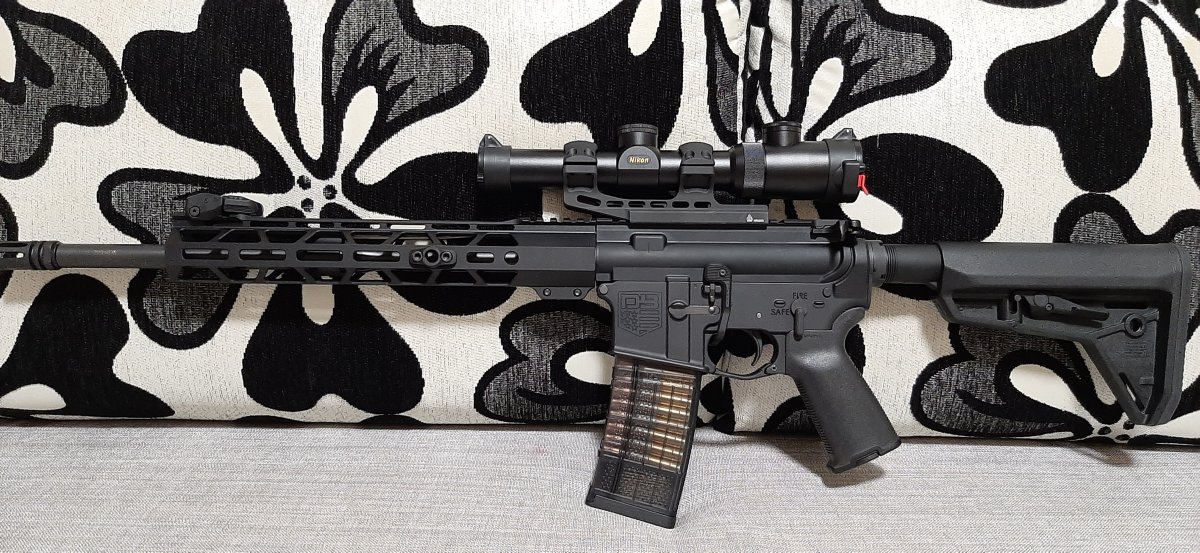

    Понемногу доводим до ума DB15
    Наконец то нашлось место прицелу Nikon Monarch 1.1-4x24, который несколько лет пролежал без дела, так как не было карабина на который его можно было поставить
    Фото вышло немного "неправильное" из за того что было сделано на фоне спинки дивана в цвете "городской камуфляж" и карабин в этом самом камуфляже "растворился":D, когда увидел это дело уже на компьютере, то перефотографировать было лень:)

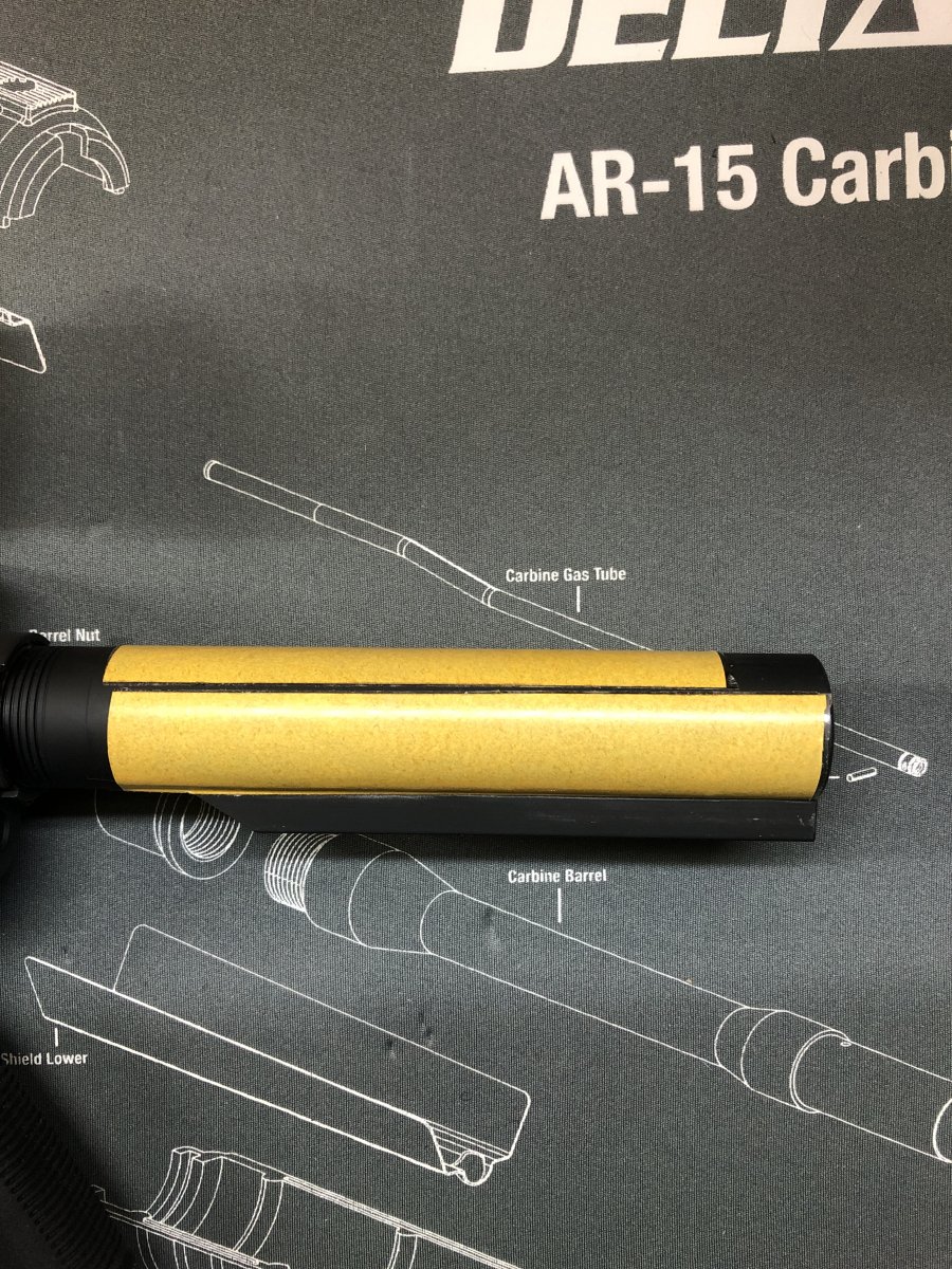

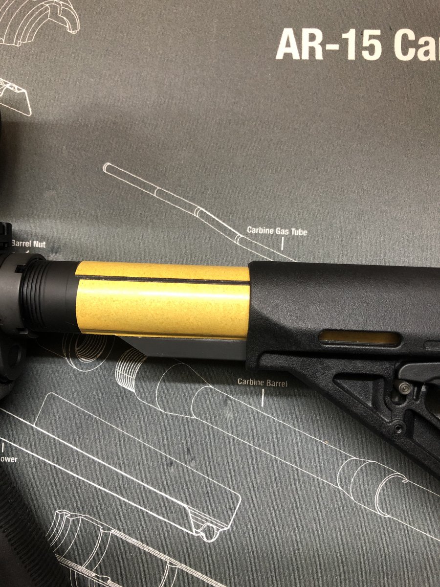

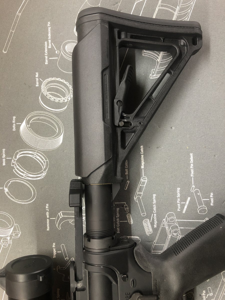

    Есть хорошее решение.
    На верхнюю внутреннюю сторону приклада вдоль линии движения наклеить полоску 3-4 см антискрипа. Ни шума, ни люфта, плавное движение. И не видно.

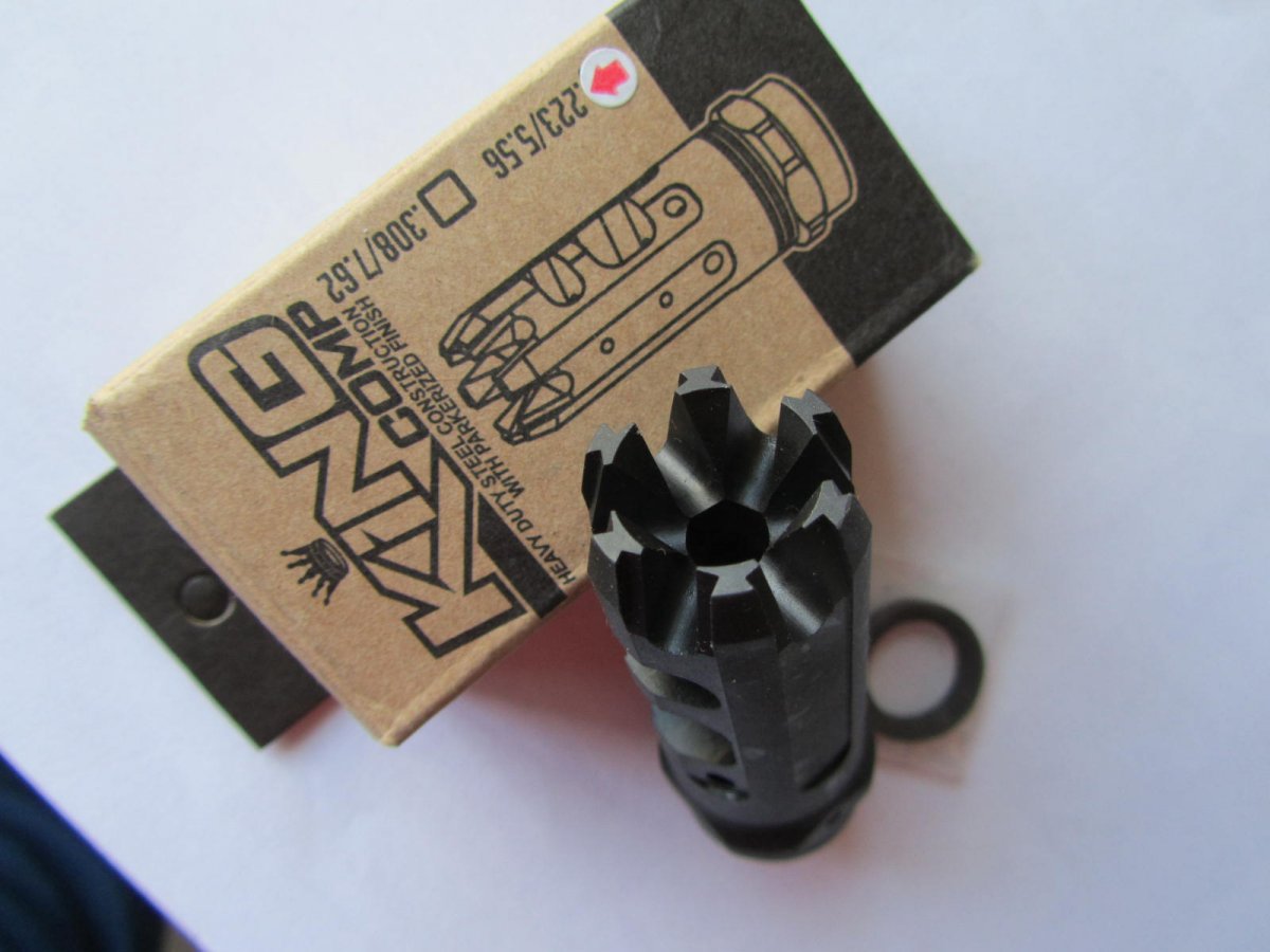

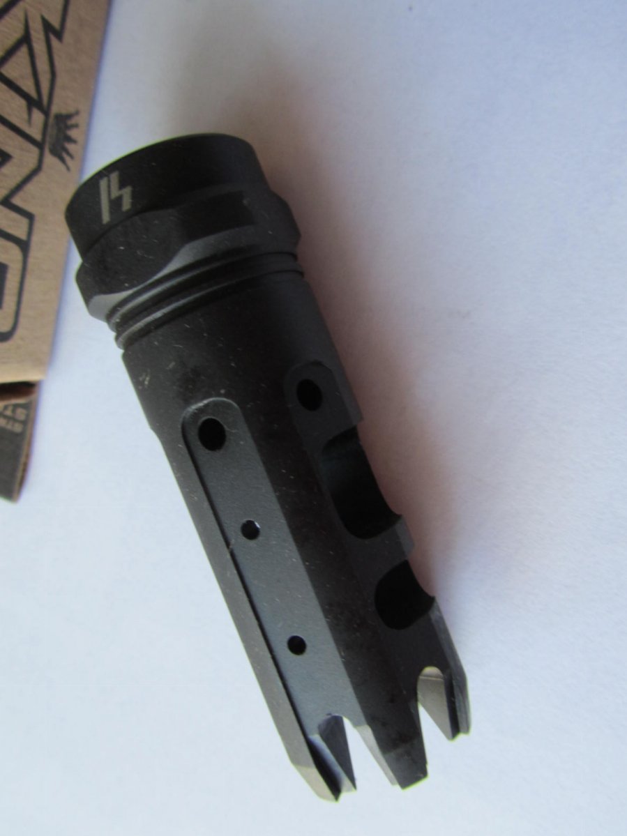

    Взял на пробу ДТК от Strike Industries
    https://www.strikeindustries.com/shop/products/ar/king-comp.html
