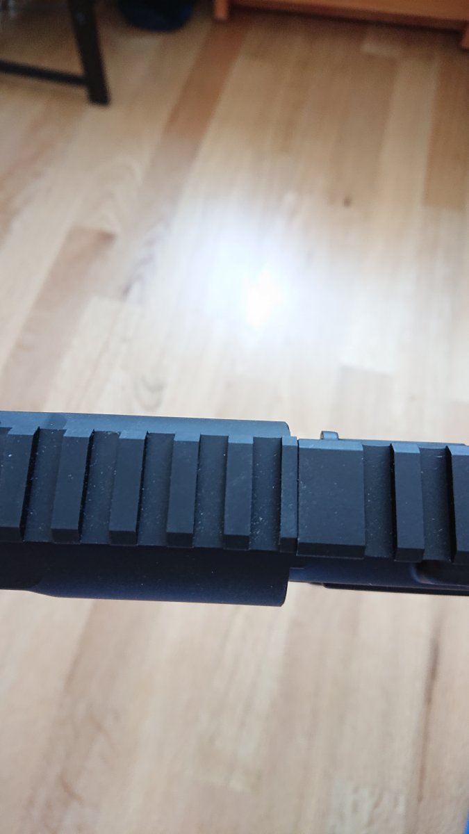

    Доброго времени суток.
    Извините что не в тему, но по такой мелочи нет смысла новую создавать.
    Только взял savage recon, есть пара вопросов
    1. немного совмещена пикатини на стволе и ресивере. На сколько это критично? Я так понимаю, только если кольца окажутся на разных кусках может быть проблема? Стоит ровнять и если да то как?
    2. Прицельные в комплекте нормальные, или сразу другие искать?
    3. как целиться двумя глазами? Как не пробую, кольцо размыто очень, и цели две.
    Тимош подобається це.
  11. Alt2000
    Alt2000 Oberfeldwebel
    589
    UA
    Кольцо (целик) и цель должны быть размыты. Чётко только мушка.
    По первым двум вопросам ничего сказать не имею, т.к. в руках савэдж держал, но уже сильно не в стоке.
  12. Дмитро80
    Дмитро80 Schütze
    ЕС
    Спасибо за ответ
    Я имел ввиду, что размыто намного более чем при прицеливание с одним открытым глазом. Не всегда даже понятно по центру ли мушка.
    До рези в глазе пытался. Фантом цели присутствует
  13. Alt2000
    589
    UA
    это тот случай, что проще показать, чем объяснить :beer:
    Попробуйте на стрельбище, по мишени (есно, пристреляв предварительно механические) и Вы будете удивлены - что метод работает.
    Проще всего это видно на примере коллиматора - если помнить, что точка НЕ нарисована на нем, а спроектирована в Ваш глаз (в один из) - но картинку мы видим полностью, с точкой на мишени. Здесь проекции нет, поэтому чем-то жертвуем. Навели четкость на мишень, потом на мушку (здесь выстрел). Как-то так. Извините за корявое обьяснение.
  14. Дядя Митя
    Дядя Митя Hauptmann
    2.452
    Киев-Черкассы
    Не сильно важно по центру ли она. Главное в таких прицельных что она просто видна через кольцо.

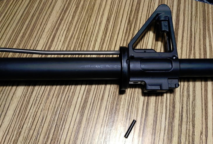

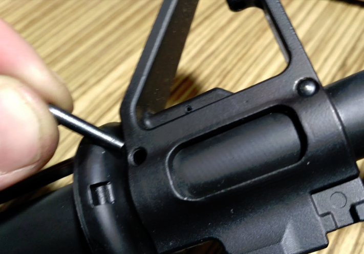

  17. serg shs
    serg shs Oberfeldwebel
    385
    Київ
    продовженя теми із випадаючими пінами на РУГЕР 566 СТАНДАРТ
    https://reibert.info/threads/muki-vybora-bjudzhetnoj-ar-sistemy.806459/page-321#post-13089712
    після того випадку, забив піни молоточком. як мені здавалося, досить щильно забив.
    відстріляв десь 100 набоїв. піни трималися. вирішив, що поборов траблу...
    сьогодні, після відстрілу десь 150 набоїв, помітив, що задній пін ледь тримається.
    витягнув пальцями:
    передній норм.
    питання до камрадів:
    як краше побороти цю траблу?
    якщо не секрет, герметик допоміг?
    дякую.
    із повагою,
    Серж
    Александр П подобається це.
  18. F_R_A_G
    F_R_A_G Hauptmann
    2.268
    UA
    Кернить в тело газблока можно, со стороны "шляпки" пина. Насквозь пин, раз конусный, не пройдет, а от выхода назад кернение 100% способно решить проблему. Главное, чтобы наплыв металла газблока поверх края пина был.
    Unnamed Player та serg shs подобається це.

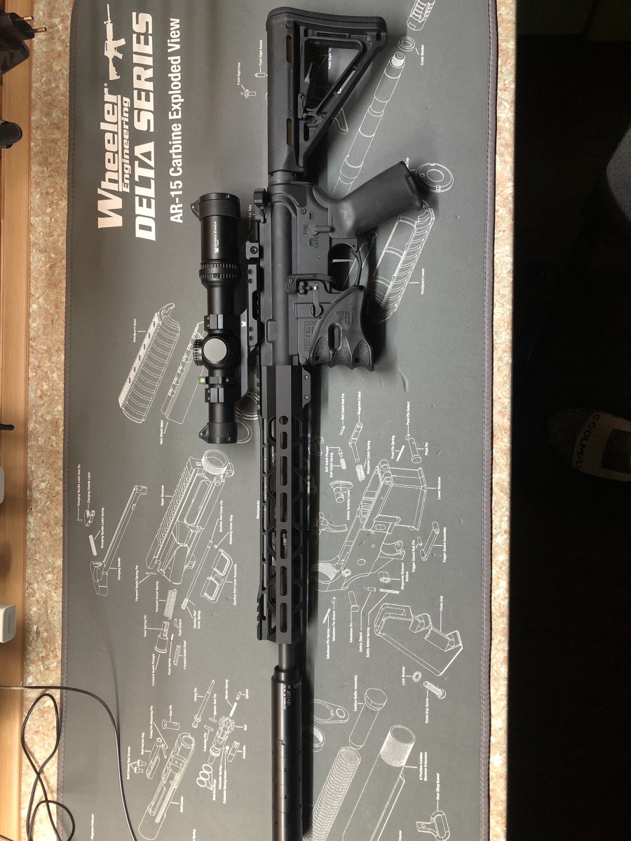

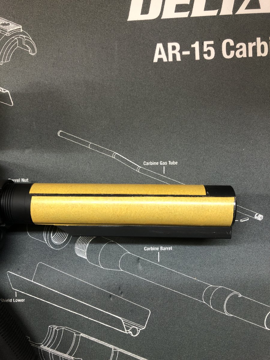

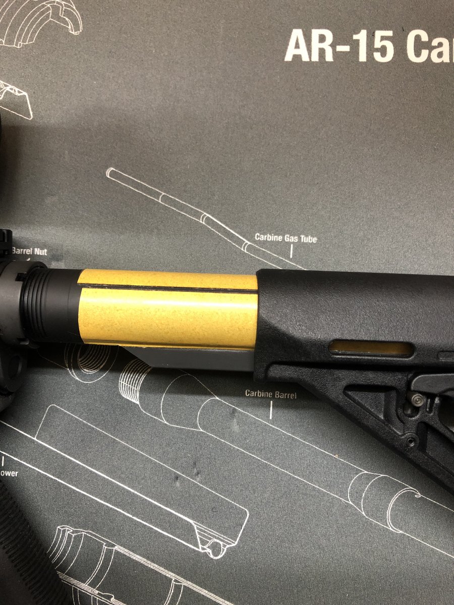

    image.jpg вот и я немного арку приобразил
    решение люфта приклада решил просто взял скотч двух сторонний и наклеил на трубу и не снимал пленку она сидит хорошо и скользкая очень
    RomanP, Airhunter та АЛЕКСЕЕВ подобається це.
    VIKTOR 243, RomanP та АЛЕКСЕЕВ подобається це.

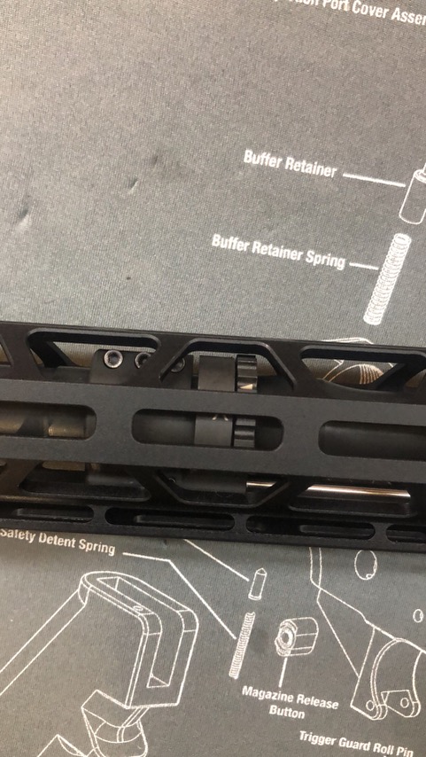

    газ блок поставил регулированный
    Тимош та АЛЕКСЕЕВ подобається це.
