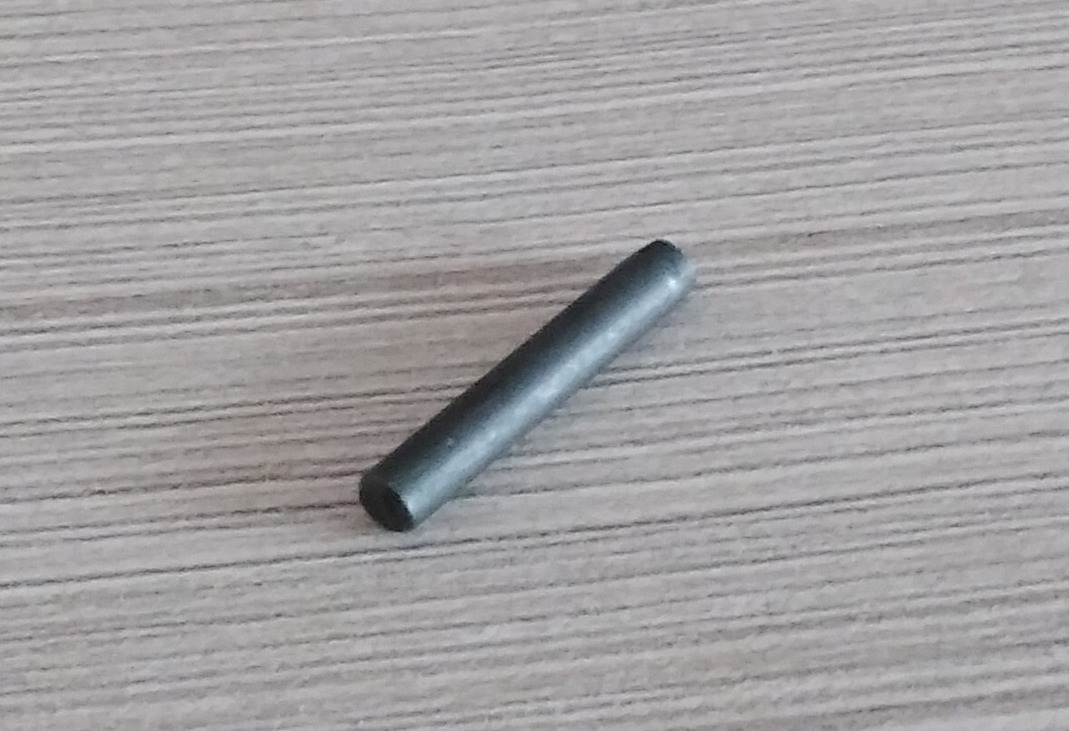

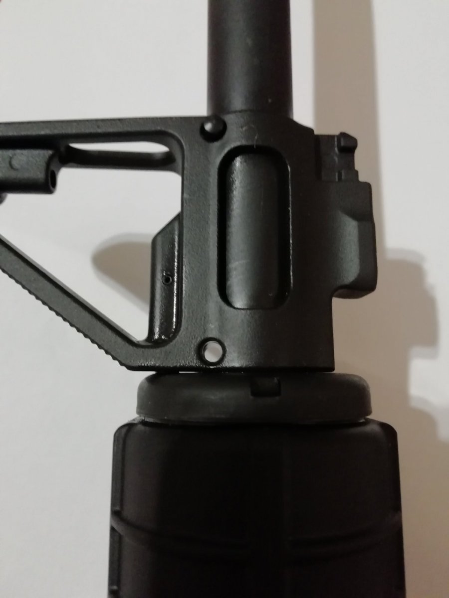

    Выбрался наконец, опробовал, полсотни патриков. Ruger AR-556 standart.
    Штифты на мушке. Один пролюбил, второй вылез наполовину, только тогда заметил. :(
    Магнитятся, облазил дорожку с магнитом, увы не нашел.
    Ну и - первые 15-20 вроде норм, потом стала гулять мушка, естественно.
    В печали.. Ну, остальное - "работает".
    Буду искать, чо с этим делать.
  15. Камча
    Камча Oberstleutnant
    3.035
    Україна, м.Київ
    Высокотемпературный анаэробный резьбовой фиксатор до 350°C. Loctite 2422

    29.969
    Интересно, никогда такого не слышал, что бы штифты сами выпали...
  17. АЛЕКСЕЕВ
    АЛЕКСЕЕВ Oberstleutnant
    29.969
    Брать новый карабин, выбивать штифты и садить их на фиксатор или дождаться когда сами выпадать начнут?
  18. Камча
    3.035
    Україна, м.Київ
    Фабарм полуавтомат, гладкий 12/76, новый...
    Повылазило все шо можно. Тот ещё секс:( Лечил локтайтом, много лет как забыл о проблемах.
    Если не вылазит, не мешайте оружию работать:)

  19. Александр П
    Александр П Oberfeldwebel
    1.045
    Дніпро
    Карабин новый, сразу поменял приклад. Почистил после 3 патронов экспертного отстрела.
    Более никаких действий не производилось.
    Настрел 50, состояние всего остального соответственное :)
    Хотел пристрелять родные прицельные-механику, ну и вообще "опробовать".
    Опробовал, може был бы какой-то опыт, заметил бы раньше.
    Второй штифт вынимается руками, с усилием. Мушка естественно, болтается.

  21. vld_i
    vld_i Stabsfeldwebel
    500
    Україна, Кривий Ріг
    Мааааленький нюанс, по нормальному штифты должны быть снизу, а рюгер таки вы...нулись :(
    Надеюсь газпорт просверлили по стандарту, поставить газблок с зажимом на хомут и будет нтрм.

  23. F_R_A_G
    F_R_A_G Hauptmann
    2.329
    UA
    Ругер превратился в говноконтору. И это произошло не сегодня.
    Пины должны быть коническими, стоять снизу и на это 3 причины:
    - при установке штифта газблок должен прижиматься к стволу сверху, в районе газового порта, если пины ставить сверху, то они, наоборот, отожмут газблок от газпорта вверх и это увеличит прорыв газов;
    - при ударе газов в стенку газовой трубки при каждом выстреле она вместе с газблоком стремиться отжаться от ствола, если пины сверху, то они получают снижение силы трения в своих отверстиях, если снизу - наоборот:
    - если пин конический, то люфты и несоосность убирается его легким продольным перемещением.
    Давайте в личку куда/кому выслать, вышлю стандартный ар пин газблока. Правда, цилиндрический, конического нет. Да и почему-то кажется, что у этого ругера тоже цилиндрический. Посадите оба на локтайт.

  25. F_R_A_G
    F_R_A_G Hauptmann
    2.329
    UA
    Да я как бы даже вообще не за качество конкретной модели, а о компании в целом. Они поддерживали оружейные баны АК и АР, продвигали политику ограничений на гражданском рынке - т.е. принципиально поворачивались к потребителю известным местом.
    А если по конкретной модели - у нее неправильно спроектирован газблок и я уже объяснил почему. Так было на самых ранних моделях Стоунера, но с тех пор много воды утекло, чтобы опять наступать на эти грабли. Для меня это маркер тщательности конструкторской работы.
    Кроме этого, плохое кернение газкея, нет кернения кастл нат, дельта ринг из пластика... Все это на поверхности при беглом осмотре и это не лучшие решения. Не смертельно, но стоит устранить, если надежность имеет значение.
