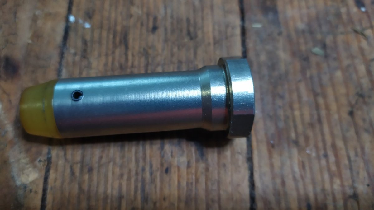

    Проблема может быть в:
    - слабой пружине эжектора (не выбрасывает гильзу и не дает подать), обычно это чаще двойную подачу дает, но все же пружину проверьте
    - если не откат затвора, и дело в слабом импульсе на раму, то это можно попробовать определить накрутив глушитель (поднимет давление в автоматике), либо попробуйте достать все грузы (или начинать доставать грузы по 1 и проверять каждый вариант) из буфера и проверить (последний метод осторожно, осматривайте буфер после каждого выстрела на предмет того, не вгоняется ли полиуретановый затыльник вовнутрь из-за ударов).
    - проверьте газкей на раме затворной - нет ли щели между ним и рамой, откуда идет потеря газа
    - проверьте газовые кольца
    - проверьте соосность установки газблока над газпортом
    - проверьте есть ли ЗНАЧИТЕЛЬНАЯ утечка газов между газблоком и стволом (небольшая утечка допустима)
    - попробуйте пустить под нож возвратную пружину, срезая по 1-2 витка или замените на более мягкую
    Полагаю, при исправности всех деталей, решение этой ситуации где-то в треугольнике глушитель-облегчение буфера-подрезка/замена пружины
    Лезть к газпорту не спешите, всегда успеете, он и так со временем разгорается
    Регулируемый газблок тут не поможет, он не увеличит давление газа в системе.
    Alex KS, NervUA, VEBERr та ще 1-му подобається це.
  12. bezkibalniy
    bezkibalniy Gefreiter
    117
    Дякую, що допомагаєте знайти проблему. Глушник я раніше пробував перезаряжало краще чи без нього, але його зараз немає. Із груза виглядав штопор до 1 мм, раніше йому не придавав значення, а так як не було других варіантів то убрав цей виступ. І ви знаєте допомогло, зараз хоча б викидає гільзи, але ще не досилає. Що краще розібрати грузило чи різати пружину?
    Згоден, є ще варіанти які не пробував.
    І тут ви праві, щель єсть її не видно коли держу поршень закритий і дую в газ чек то між ним і рамою появляються капельки конденсату.
    Є утечка, я її трохи раніше замазав герметіком високотемпературним.
    Сьогодні перший раз, не знаю з якого дива, була двойна подача. Було вже темно і я подумав, що не викинуло із ствола гільзу. Витягнув магазин, пустив затвор і нажав на спуск. Вистріл. Добре, що нас вчать користуватись навіть з навчальною зброєю як з бойовою.

    Большой разницы нет, тут что вам удобнее делать. Совсем пустой буфер на 308 оставлять не ОК, потому либо будьте готовы вытащить 1-2 груза, заменив их втулкой из фторопласта или чего-то подобного. Или попробуйте по 0.5-1 витку срезать с пружины. Сильно не увлекайтесь, малыми шагами.
    это не проблема, такое бывает, проблема когда газкей прямо шатается. Если винты не отпустились и они закернены - проблема не там
    это тоже допускается, когда немного травит, вообще обычно там излишек газов
    посмотрите пружины в затворе, все ли ОК. Не помню как в 308, но в АР15 пружина эжектора и пружина селектора одинаковые, можно их заменить и посмотреть, будут ли изменения

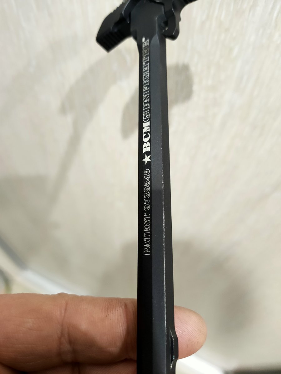

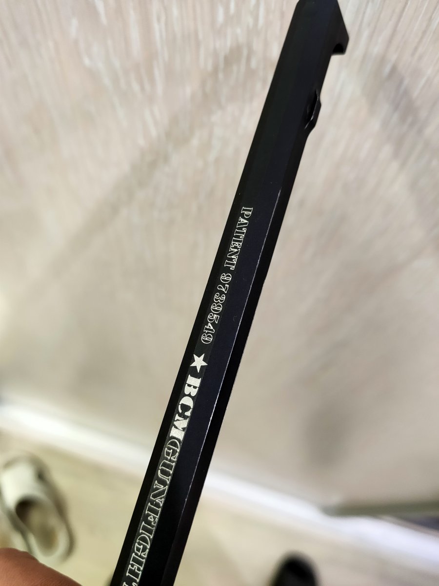

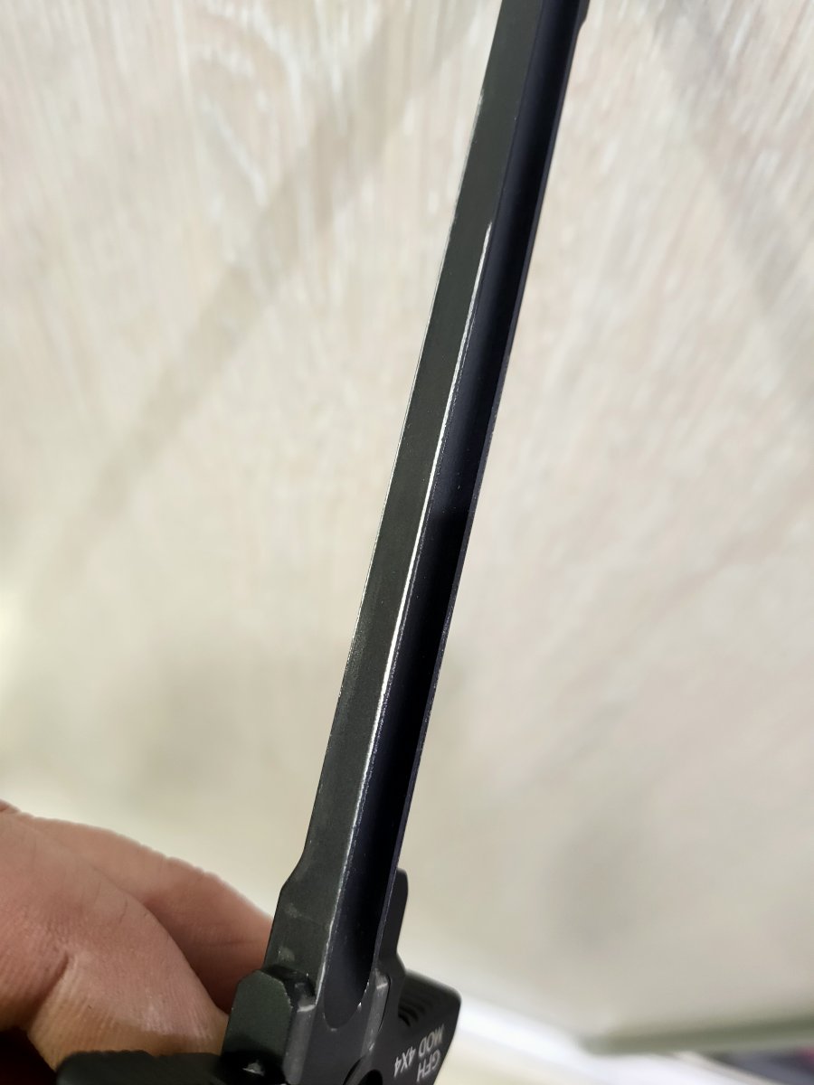

    Получил сегодня посылочку от СафариУкраина, взводилка.
    Когда покупал был уверен что покупаю новую вещь... А вот открыл посылочку глянул... И что то засомневался. Фото ниже гляньте, у меня такая же дёргалка стала так выглядеть только после вполне приличного настрела. :confused:
    Тимош подобається це.
  16. PhoenixSVT
    PhoenixSVT Stabsfeldwebel
    49
    62
    207
    669
    Зависит от ваших целей и задач. Бюджет вполне покрывающий ряд неплохих моделей.
  17. PhoenixSVT
    49
    62
    207
    669
    Выглядит как запчасть с демо винтовки, может в принципе с какой-то винтовки новой и сняли и продали

  18. vld_i
    vld_i Stabsfeldwebel
    500
    Україна, Кривий Ріг
    Угу, в принципе я не против и "с витрины" взять, но наверное о таком нюансе можно было бы и предупредить.
    Я это об уровне сервиса в данном магазине.
    Тимош, doss, ->Alexander. та ще 1-му подобається це.
  19. Вячеслав Егоров
    Вячеслав Егоров Stabsfeldwebel
    1.335
    По фото БУ. Я бы позвонил в магазин, с претензиями. На эти хрени наценка в магазинах хорошая, могли бы и новые присылать за такие деньги. А так привыкли что все молчат, вот и шлют даже не предупреждая что БУ.
