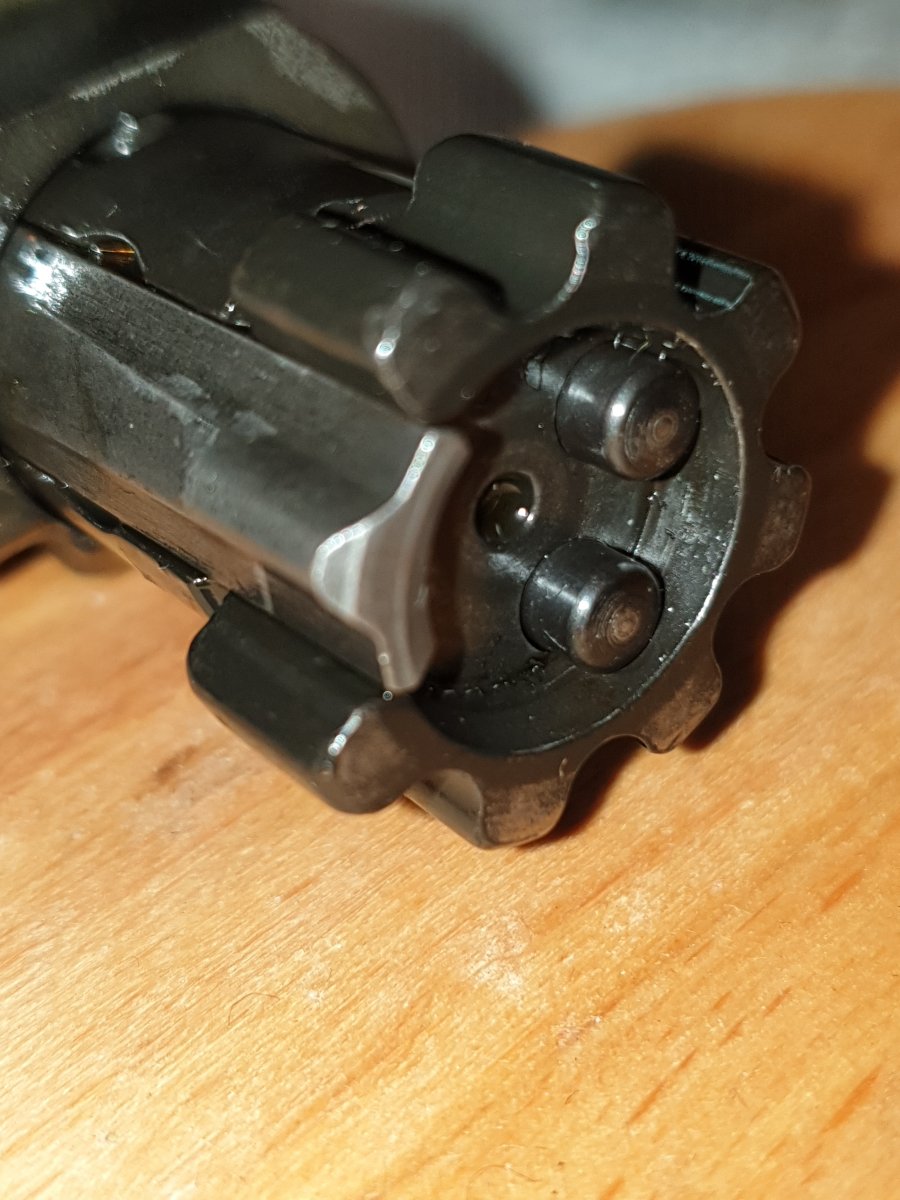

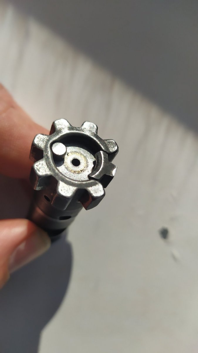

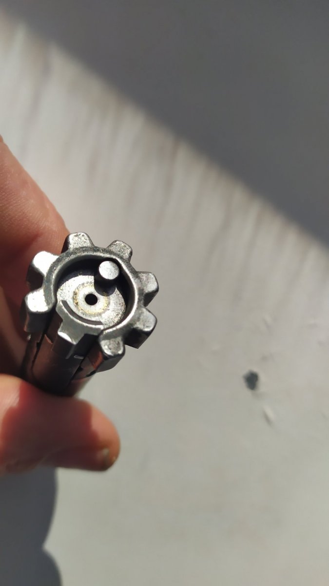

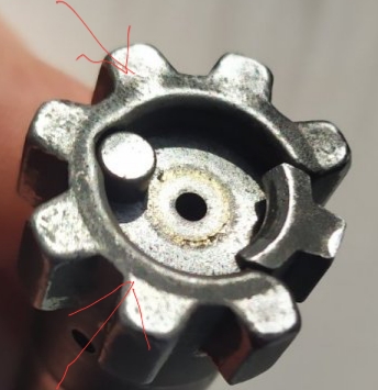

    Лицо затвора можно фото?
    И экстрактор?
    Камча подобається це.

    Руками набої викидає на ура. Колись зробив передоз то екстрактор почав царапати гільзи, але згодом після сотні пострілів притерся.
  3. trainee
    trainee Hauptmann
    2.422
    Land of Living Skies

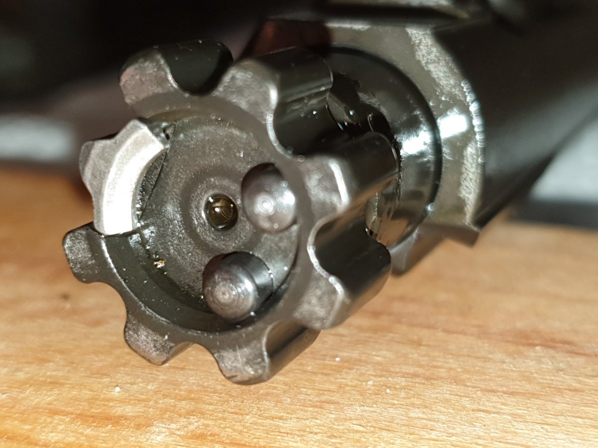

    Руки тут ниочем.
    При выстреле всё намного серьёзнее

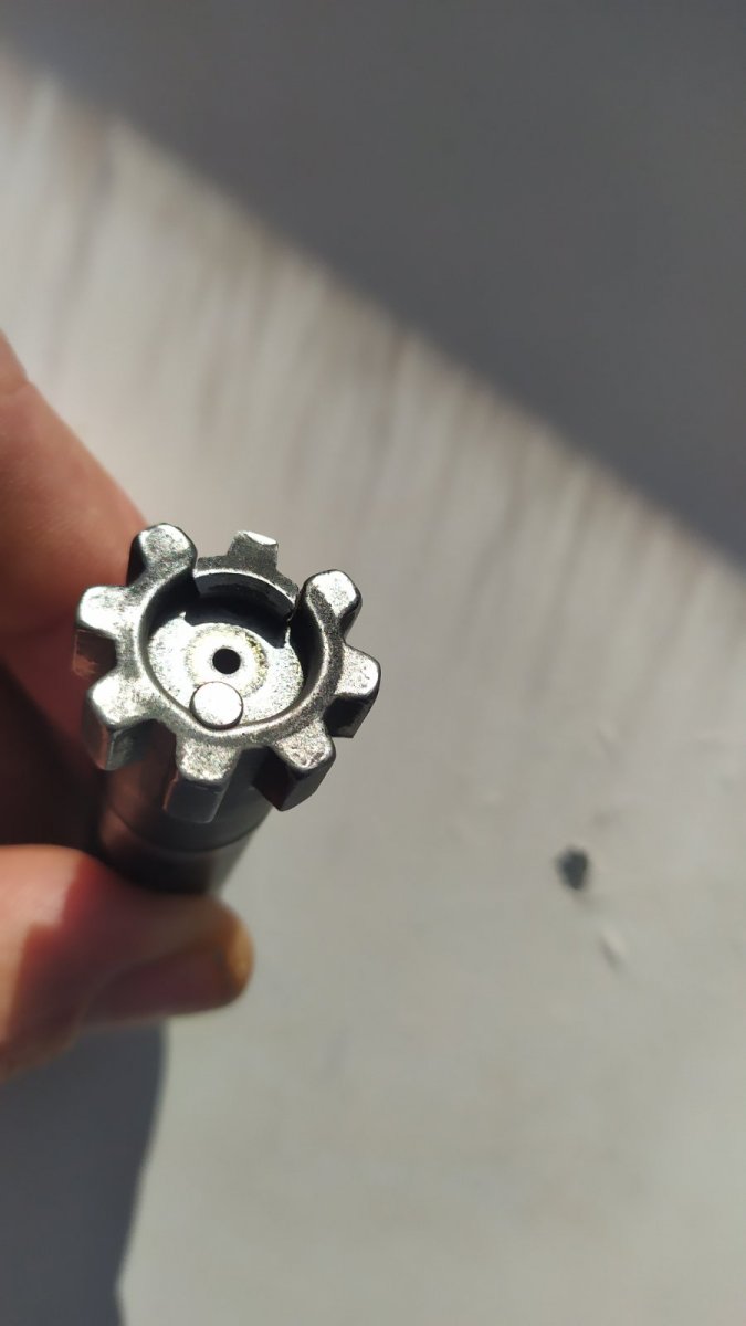

    Сфотайте болт в разборе по частям.
    Проблема там.
    RomanP та bezkibalniy подобається це.

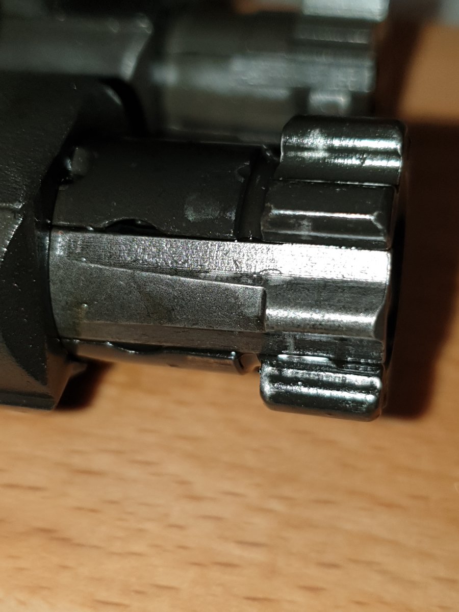

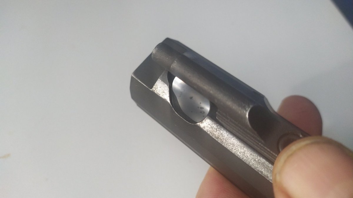

    Экстрактор хорошо прижимает?
    Пальцем можно отжать?
  6. bezkibalniy
    bezkibalniy Gefreiter
    117
    Наче нормально, одним ні, а двома так. Один давить на пружину, другий із сторони гільзи, то віджимаю.

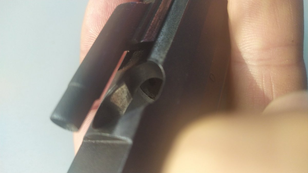

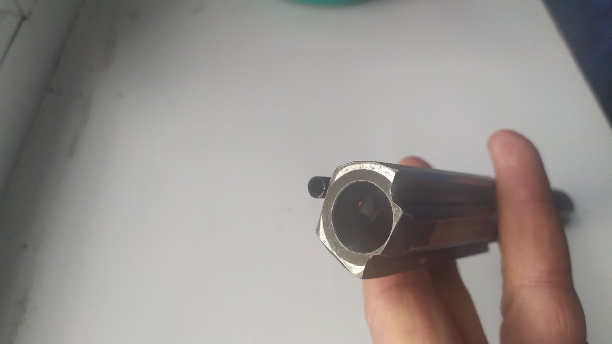

    Мене бентежить газова трубка, дую легенями в неї затримок немає, а зі сторони Газблока якась невелика перешкода. Я вже газову трубку і тросом чистив.
    Стрелок1 подобається це.
  8. trainee
    trainee Hauptmann
    2.422
    Может газблоком на порт не попали?
    Стрелок1 та VEBERr подобається це.

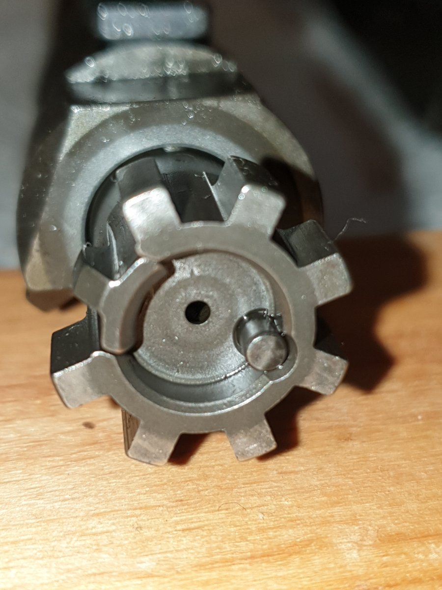

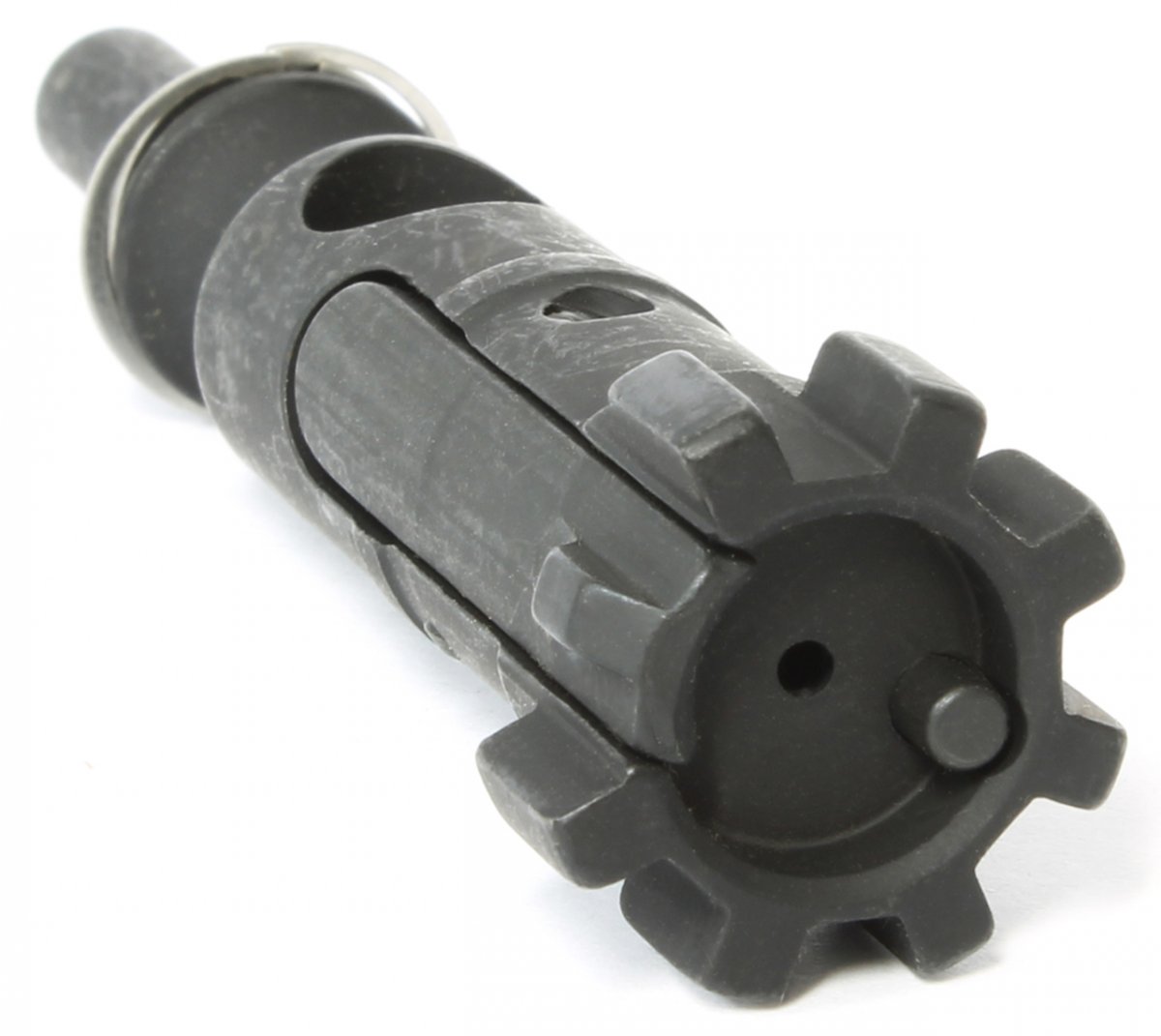

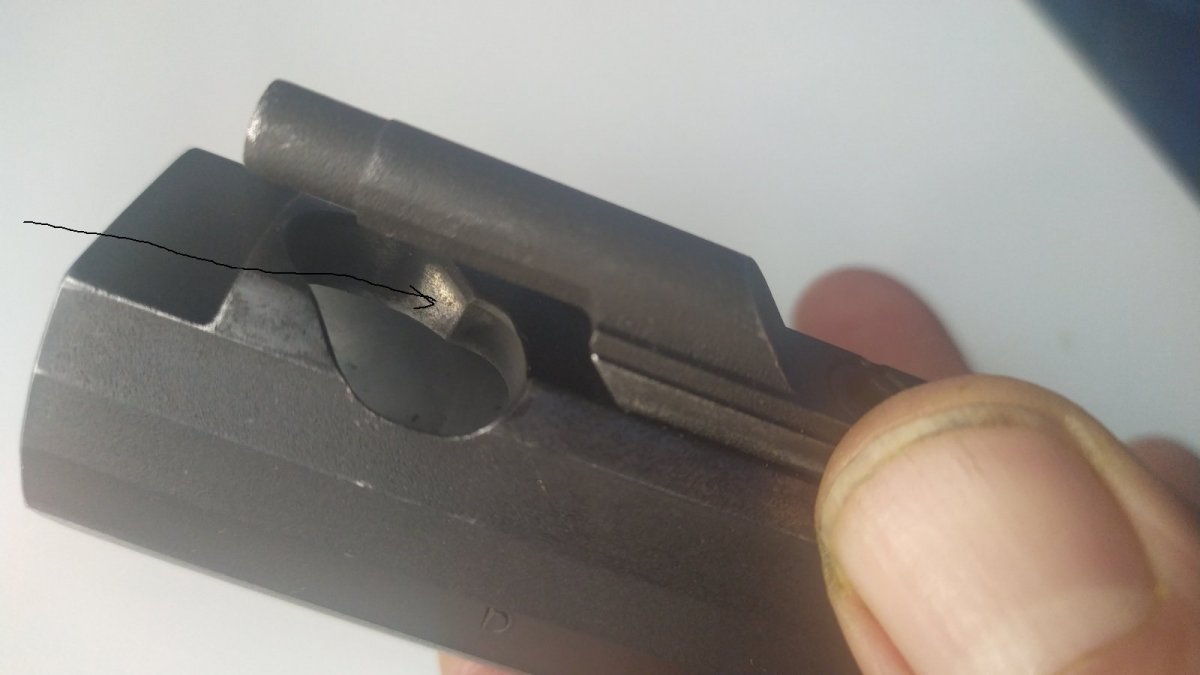

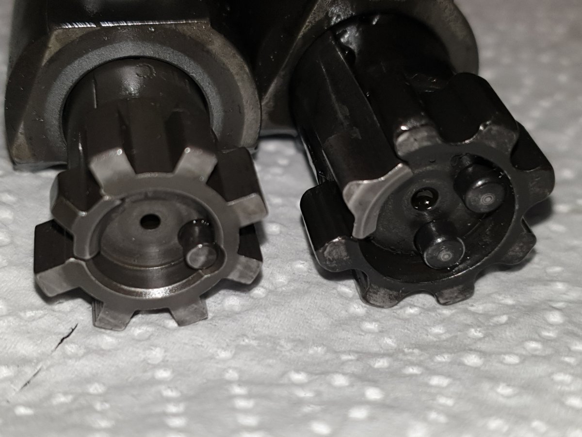

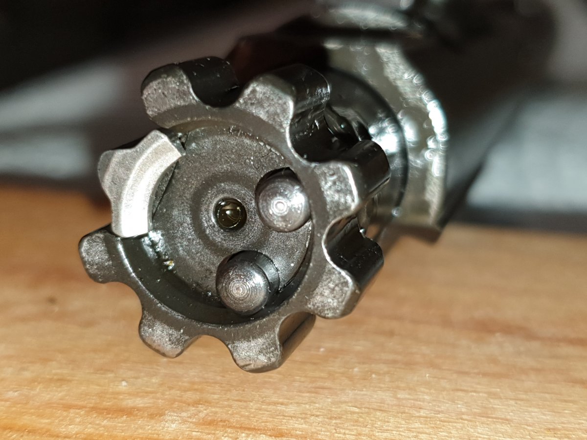

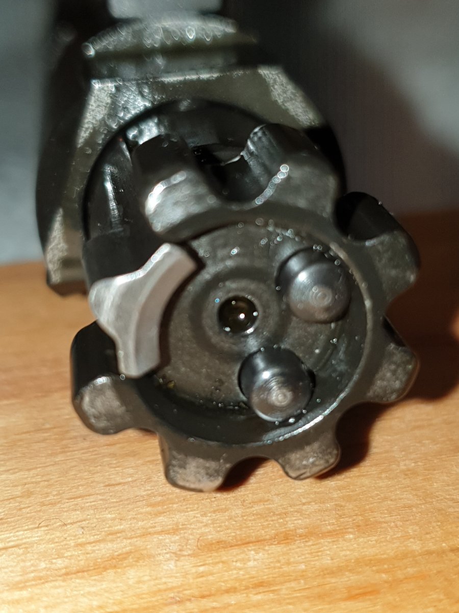

    Расклепанный болт. Смотри на свежий и живой. Зубы болта в одном уровне . SAA_PH_Bolt_68_s__66157.1489091630.jpg 1420069028.1280.1280.jpg

    Чекай, ввечорі сфотографую свої болти.
    У Київській майстерні Ібіса запчастини болта на вашу були, можливо треба їм передзвонити. Домовитись за ремонт.
