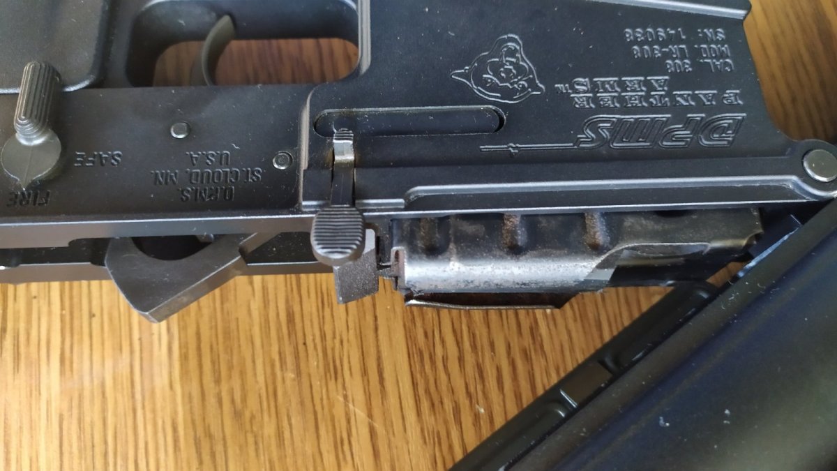

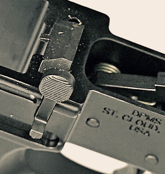

    "Болт", мабуть ні при чому, а от кнопка фіксатора, можливо, не закручена до кінця. Взагалі, щоб виключити можливі питання до фіксації магазину, перевірте, чи залишається він непорушним після подачі і екстракції першого патрона. Якщо в ручному режимі, то робіть це енергійно.

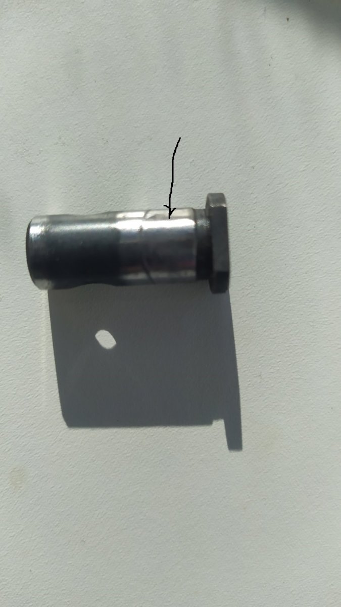

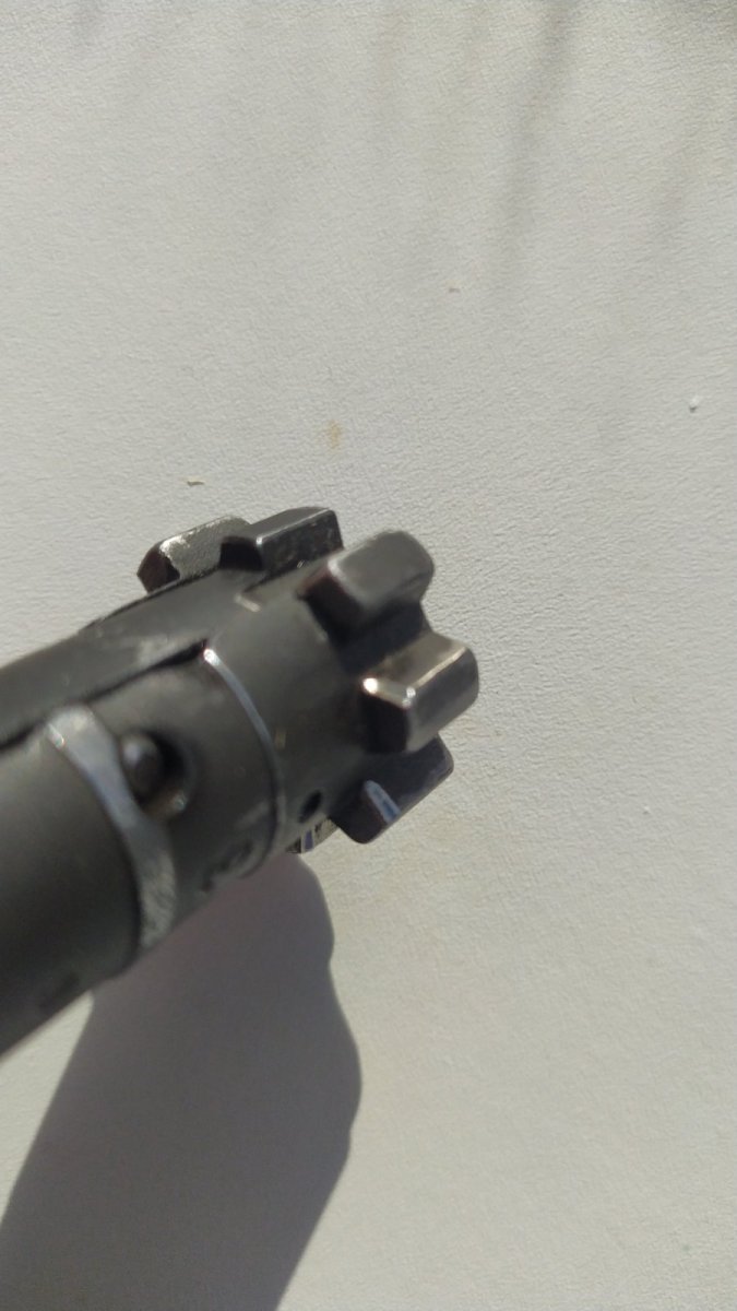

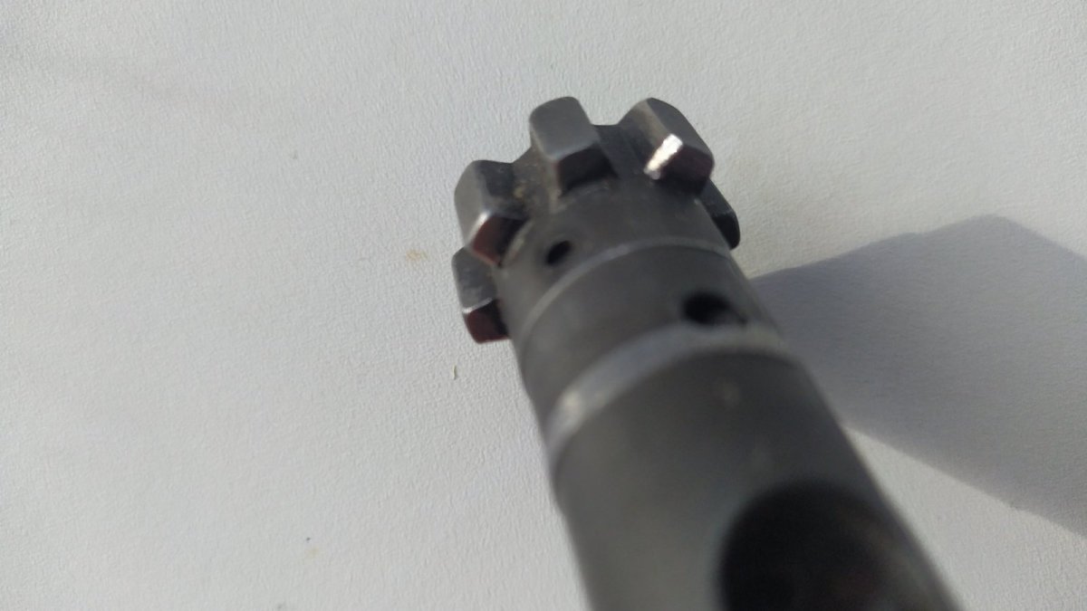

    Кампин это называется. Хорошо он у тебя поработал, но не в нем дело. Сфотографируй сам затвор , шоб зубы затвора были видны. Модель у тебя DPMS LR-308 1-й генерации (Gen1)

    Я з магазином не бачу зовсім ніяких проблем, почав писати в цій темі тому, що люди які тут бачу знають досконало механізм перезарядки і може щось підкажуть, щоб я не наробив дурниць. І ще звернув увагу, що за кордоном багато таких проблем з перезарядкою і вони називають це коротким ходом затвору.

    Экстрактор.
    Посмотрите зуб не стерся/поломался?
    Еще пружина или резинка, или все вместе, я не знаю как на AR10, у меня на AR15 пружина с резиновой вставкой и о-ринг вокруг пружины. Выдирает всё, неизвлечений нет.
