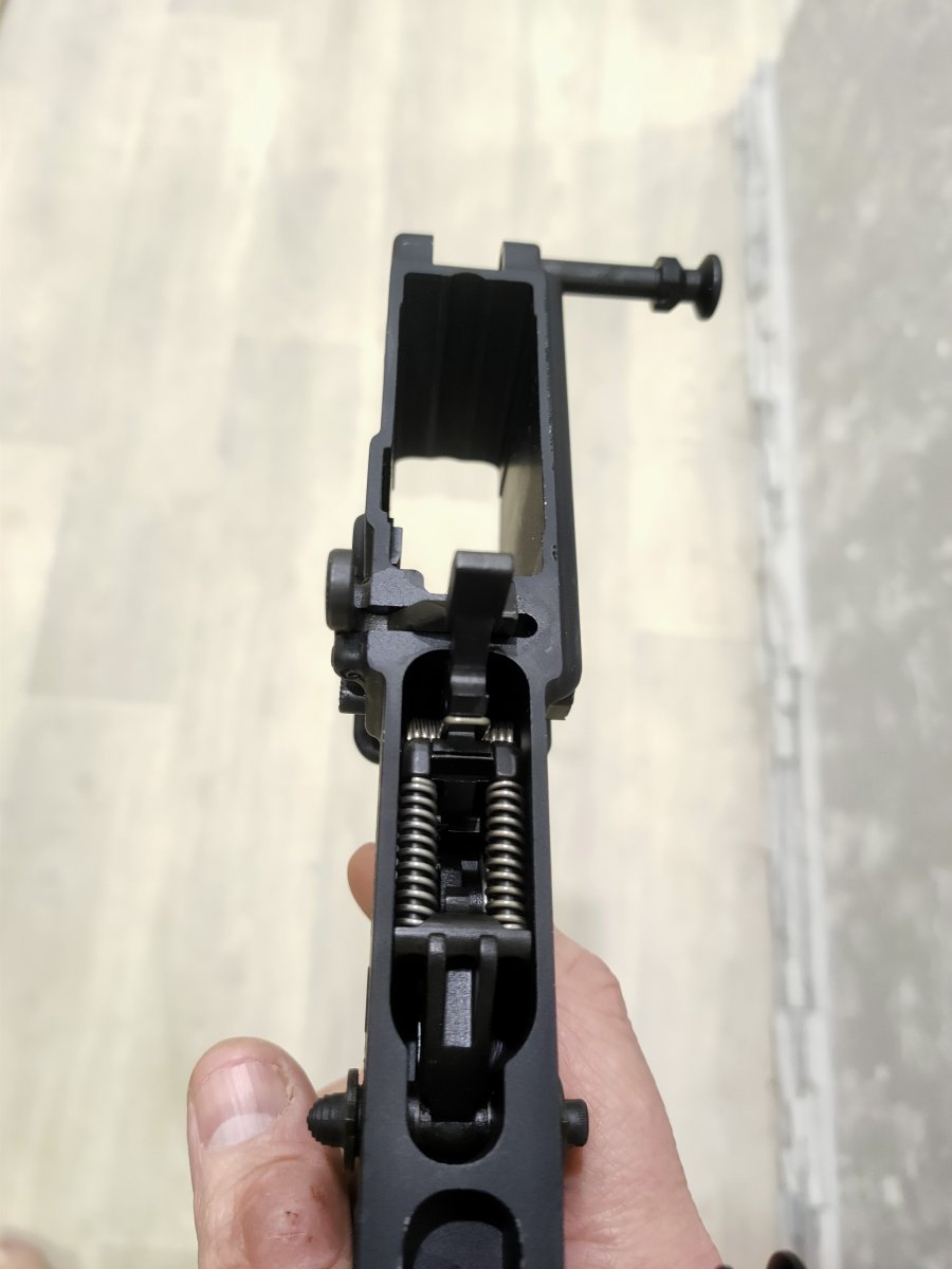

  11. Иван 11
    Иван 11 Oberfeldwebel
    1.229
    Добрый вечер, Уважаемым Камрадам!
    Нужен совет и мнение.
    Решил сменить стоковый усм, не устраивает так как жёсткий и невнятный.
    Поставить более слабые пружины не вариант так как есть риски не накола капсула на дешёвых патронах.
    Решил взять Гензель SD-E.
    Задача стрелять быстро и относительно точно, спуск должен быть контролируемый без особых рисков связанных со слабым спуском во время динамичных упражнений.
    Спорт пока не стриляю.
    Если есть реальные пользователи данного УСМ дайте свои впечатления и отзывы по данному Усм, может кто-то из опытных стрелков может дать совет буду благодарен.
    И ещё вопрос, пины KNS подходят к данному Усм?
    Заранее Спасибо!

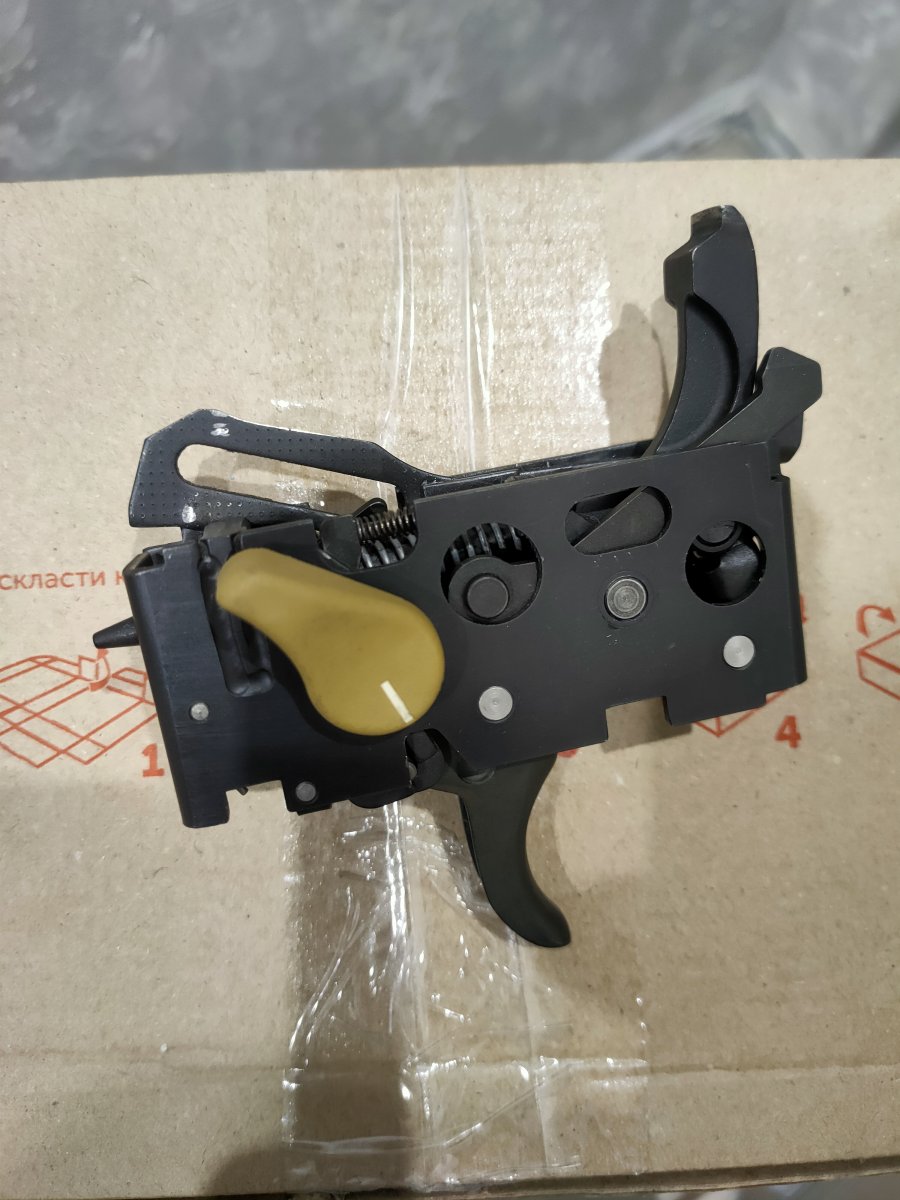

  12. vld_i
    vld_i Stabsfeldwebel
    500
    Україна, Кривий Ріг
    А почему Geissele, а не Hiperfire?
    Цена вроде как сопоставима, а вот кинематика и работа у Hiperfire гораздо интереснее. Спуск легче, без уменьшения силы удара, короткий и вполне чёткий. После опробования Geissele G2S и Hiperfire hipertoch 24 3gun, разница была весьма ощутима, оставил Hip. на том что фото ниже.
    Тимош, Камча та Иван 11 подобається це.
  13. Иван 11
    1.229
    Много позитивных отзывов по данному Усм, меня не устраивает что данный усм достаточно сложный с большим количеством деталей...
  14. vld_i
    500
    Україна, Кривий Ріг
    Ха! Вот сложный УСМ, всё остальное - пустяк :D
    Hip. чуть сложнее стандартного, но ничего страшного, собирается вполне интуитивно.
    Тимош, Камча, АЛЕКСЕЕВ та 3 іншим подобається це.

  16. SquareMan
    SquareMan Oberfeldwebel
    807
    Потому что гипер одностейжевый. А хочется двустейдевый и прямой крючек)))
  17. Иван 11
    1.229
    Тимни закрытого типа.
    Нужен максимально простой;)
    АЛЕКСЕЕВ подобається це.
  18. PhoenixSVT
    PhoenixSVT Stabsfeldwebel
    51
    55
    220
    673
    Этот усм не для сплитов, а для отдельных точных выстрелов. По сплитам сольет любому УСМ, который сделан под сплиты, ну и удовольствия от сплитов меньше. Это все сравнительно, конечно. По сравнению с милспек будет отличным, но начнете расти - будете думать о смене.
    Тут советовали Хайперфаер 3ган, конечно, на правах рекламы - но, он по сплитам значительно лучше.
    Пины КНС с Гейзелем можно, в принципе, но не нужно - пины гейзеля на 11 тысячных больше диаметром, чем милспек. И компания гейзель не советует
    Тимош, Камча, doss та 2 іншим подобається це.
  19. Иван 11
    1.229
    Спасибо за совет.
    То что пины kns не подходят уже не устраивает так как пины желательно зафиксировать.
