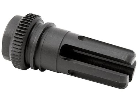

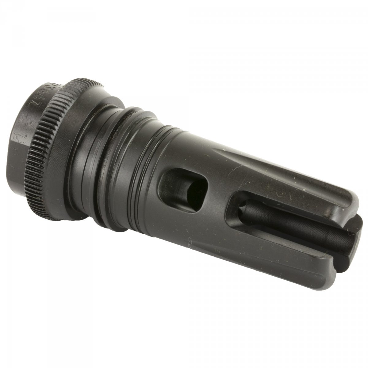

    Физику процесса расписать сможете? С диаграммой распределения сил по векторам желатнльно.
    Ниже пара фото, устройства одной фирмы и очень похожи друг на друга, даже названия паройбукв отличаются. Но одно из них чистый пламегаситель, а другое ещё и компенсатор (причём способность тормозить откат у обоих устройств НЕ заявлена).
    Одно устройство имеет симметричную форму и потому нет особой разницы как его ставить. А другое имеет НЕ симметричную форму отверствий, что приводит к не равномерному распределению истекающих газов и соответстенно образованию вектора силы направленного в сторону и способного влиять на смещение ствола в сторону при откате. При установке такого устройства НЕОБХОДИМО настроить угол его установки на стволе чтобы его работа приносила пользу, а не вред.
    Настроить этот угол можно регулируя зазор между компенсатором и стенкой в которую он упирается. Можно использовать проставочные шайбы, но тогда придётся принимать доп.меры для фиксации, можно использовать сминаемую шайбу, она позволит выставить зазор и за счёт натяга будет препятствовать самоотвинчиванию, НО такая шайба не предполагает повторного использования после снятия, т.к. при повторном использовании либо изменится угол установки устройства, либо не будет достигнут натяг необходимый для надёжной фиксации.
    Использовать разрезные шайбы гровера, нежелатнльно, т.к. этот элемент не даёт равномерного прилегания, впрочем угол будет весьма незначителен и на работу самого дульного устройства не повлияет, НО это будет весьма критично если надульное устройство имеет значительную длину и строгое проходное отверствие или само будет использовано как адаптер для установки например глушителя.
    P.S. А к стати вот вам ещё и третее фото, вроде бы и тоже самое но вместо щелей уже вполне себе окна и устройство уже заявляется как дульный тормоз с функцией пламегашения.

    Тот который трёхщелевой у меня во первых есть, во вторых я с ним стрелял и он мне очень понравился именно как пламегаситель, и ещё он мне ОЧЕНЬ понравился тем что при установке можно не заморачиваться тем как оно накрутилось, на увод ствола не влияло но и компенсации то же не давало.
    Если обычный А2 не так как обычно поставить то сразу заметно будет.

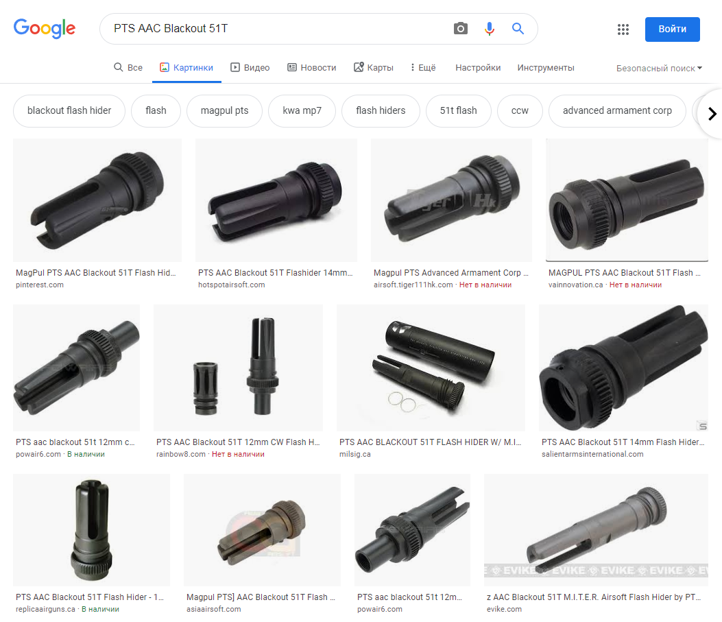

    Если Вы про тот что на фото ниже, то несомненно это можно сказать классический дульный тормоз.
    Чтобы тормозить мало расставить ноги в стороны, ими нужно ещё и во что нибудь упереться. ;)
    ПС картинка нашлась аккуратно по названию которое Вы в сообшении выше дали. Я же говорю названия похожи, а изделия очень даже разные.

    Вам показали на картинках, что для того что бы он был ДТК нужна "камера". Чисто щелевые приблуды являются только пламегасами.
    https://www.silencershop.com/aac-51t-blackout-flash-hider.html
    тоже маркетинг? не выгодней ли производителю называть его и ТДК?...
    "PTS AAC Blackout 51T"
    PST это страйкбольная версия и к вашему ламегасу имеет только внешнее отношение...

    Да пох на название. Я забил картинку, и скопировал первое же название. Сути это не меняет. Короче, давайте закрывать эту тему. Ибо заебало.

    Угу, Pofessional Training System.
    Но справедливости ради, некоторые предметы только этими буквами от оригинальных и отличаются.

    AAC Blackout 51T Flashider
    Flashider - пламегаситель
    AAC Brakeout 2.0 Compensator
    Compensator - компенсатор
    AAC Blackout Muzzle Brake 5.56 51T
    Muzzle Brake - дульный тормоз
    Там на картинках вобщем то подписано. И ААС за надписи в названиях своей продукции таки отвечают, в частности потому что на форумах не только мы общаемся, но и на AR15. COM джентельмены то же своими впечатлениями делятся.
