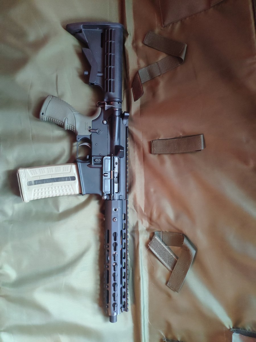

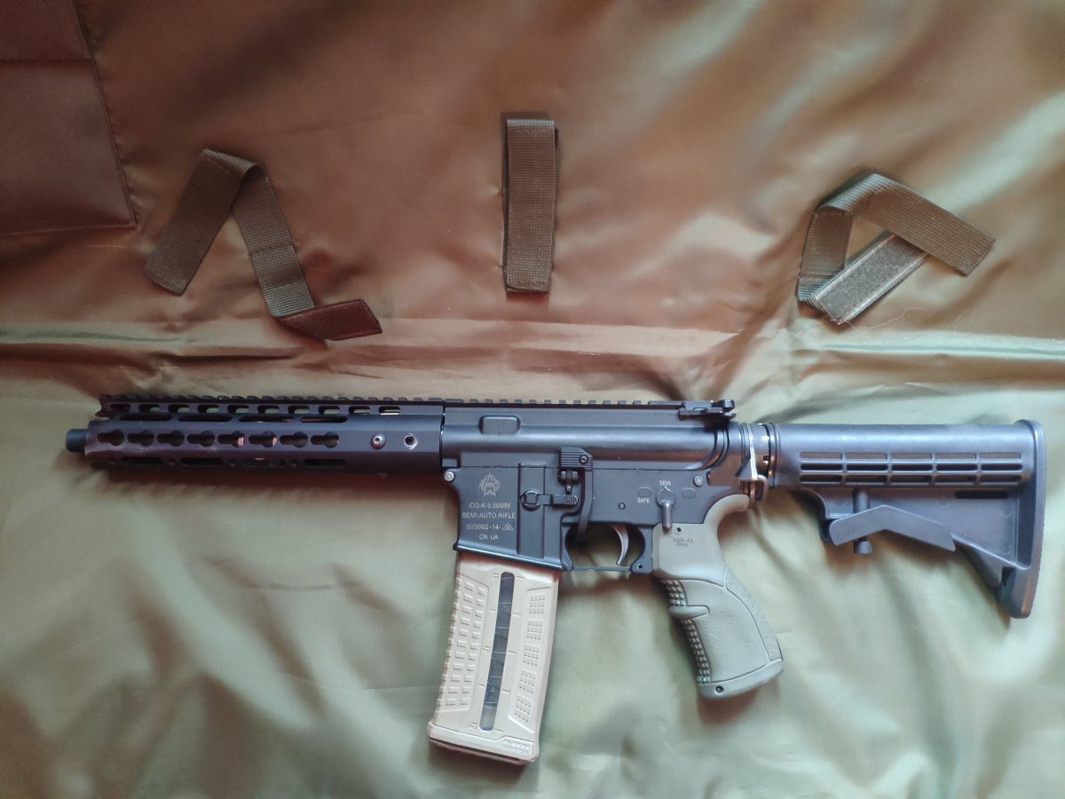

  4. Лесик Синед
    Лесик Синед Feldwebel
    298
    Забрал))) Доволен как слон))
    Тимош, Kovach85, trainee та 6 іншим подобається це.

  7. Лесик Синед
    298
    :oops::oops::oops:... Я... Было копеечное цевье, но длинное, очень хотелось побыстрее:oops::oops::oops:
