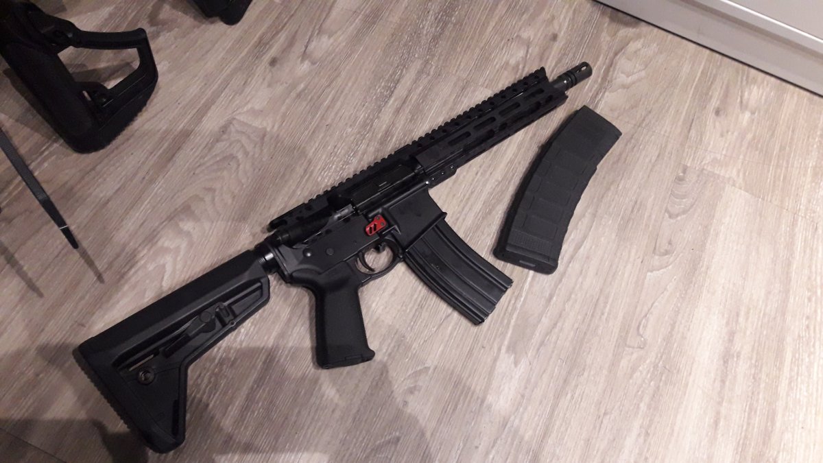

    Я просто оставлю это здесь.
    Аппер 10" .223 за 500$ на моем ругере.
    Кажется, он там прижился
    Да, черный ствол, но цена вкусная.
    Тимош, Kovach85, Александр П та 12 іншим подобається це.
  25. Вячеслав Егоров
    Вячеслав Егоров Stabsfeldwebel
    1.335
    С магазином на 20 патронов, вообще красота будет.
    Тимош та Puaro подобається це.
  26. АЛЕКСЕЕВ
    АЛЕКСЕЕВ Oberstleutnant
    29.603
    А какая общая длина получилась (минимальная)?
