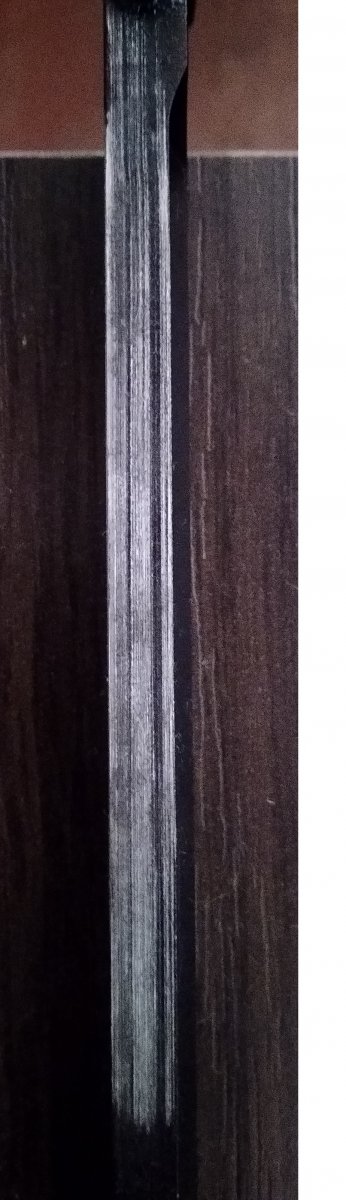

    [​IMG] И снова добрый день. Подскажите пожалуйста, при холостых тренировках дома заметил сильный износ рукоятки взвода. Примерно 30-40 взведений в день на протяжении 2-ух недель. Это норма или я что-то делаю не так?
  7. maksim2020
    maksim2020 Stabsfeldwebel
    902
    Sunshine State
    Краска подряпалась? :)
    amitnik подобається це.
  8. Krechetmax
    Krechetmax Gefreiter
    24
    Украина, Николаев
    На этом да. А на штатной рукоятке и алюмишка неплохо прогрызлась.:eek:

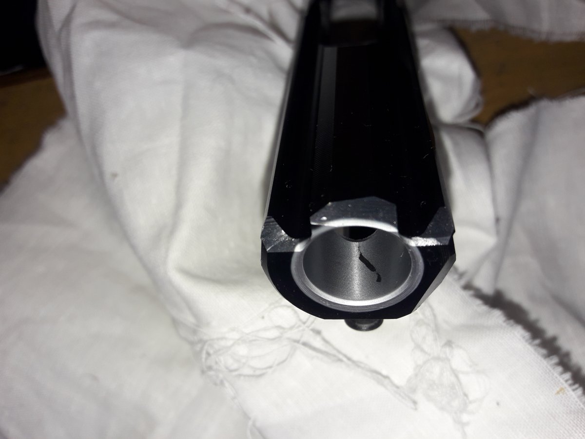

  16. товарищ Плотко
    товарищ Плотко Oberfeldwebel
    35
    70
    580
    Украина, Киев
    Подскажите по такой проблеме: новый ругер А-556. Отстрелял пару магазинов, когда разобрал для чистки увидел что в болт кариере содрался хром. Внутри, на верхней части. Уверен что ничего туда не попадало, думаю может пин выбрасывателя торчал? Но на нем нет следов потертости. Царапина не глубокая, только сдерт хром. Насколько это критично и почему произошло? Спасибо
  17. Вячеслав Егоров
    Вячеслав Егоров Stabsfeldwebel
    1.335
    Это брак. Я бы обратился в магазин где покупал, для замены по гарантии.
    товарищ Плотко подобається це.

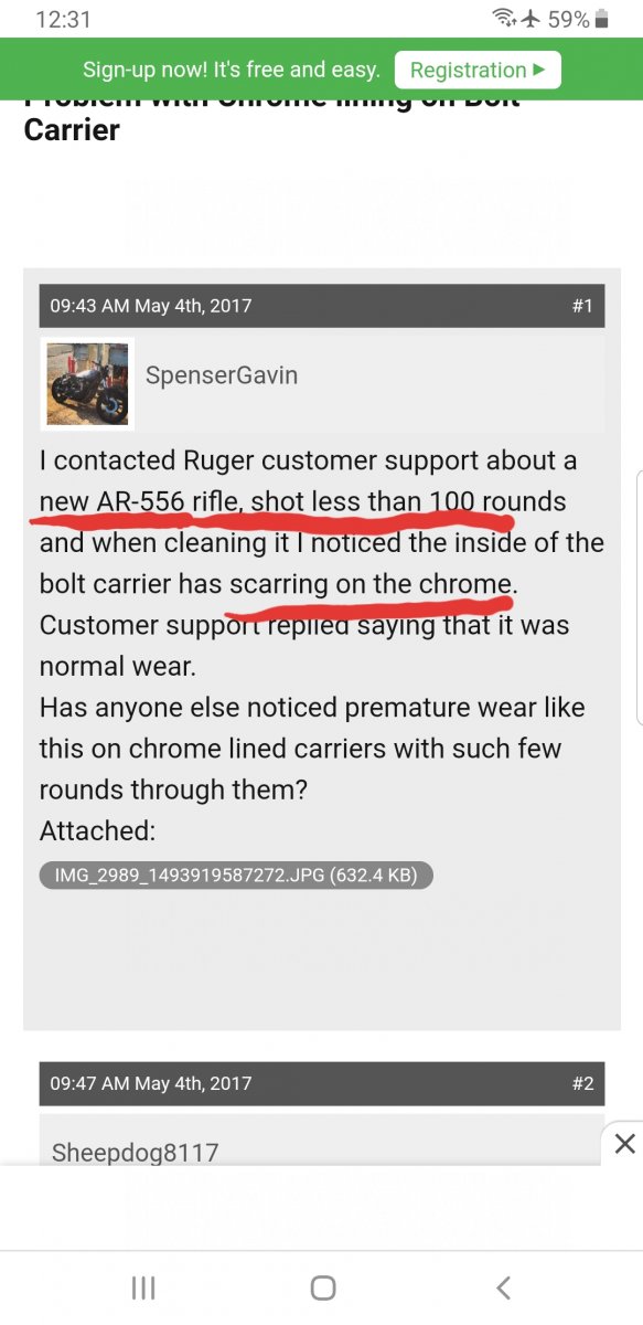

  18. trainee
    trainee Hauptmann
    2.422
    Land of Living Skies
    Вот такая же проблема с американского ругерфорума
    Его кастомер саппорт проморозил, сказали нормальный износ...:eek:
    АЛЕКСЕЕВ, RomanP та товарищ Плотко подобається це.
  19. Дядя Митя
    Дядя Митя Hauptmann
    2.452
    Киев-Черкассы
    Функционально это не опасно. За пределами рабочего поршня. Но психологически неприятно. Можно попробовать предьявить претензии. Если не прокатит -забить.
    doss, capt.A.Smollet, АЛЕКСЕЕВ та 3 іншим подобається це.
  20. товарищ Плотко
    35
    70
    580
    Украина, Киев
    Всем спасибо, за ответы
