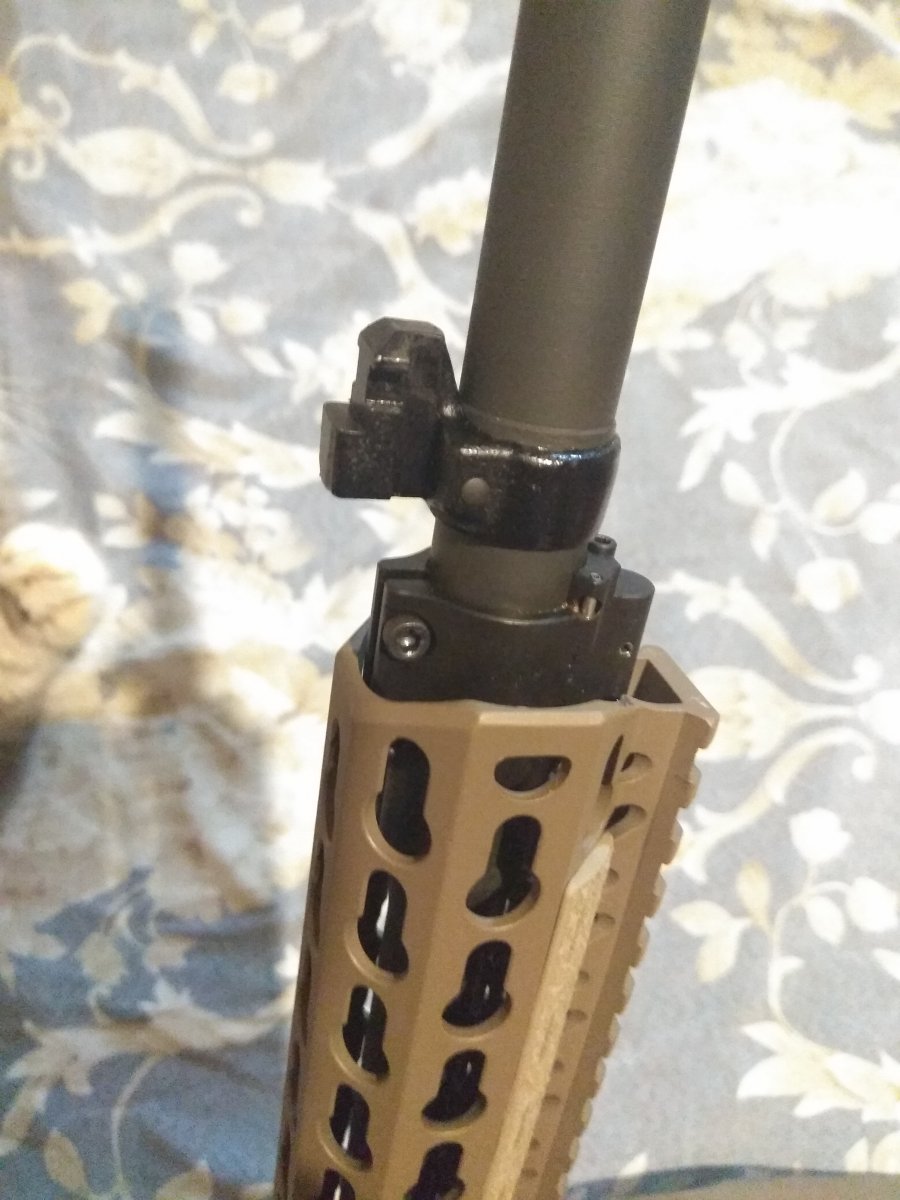

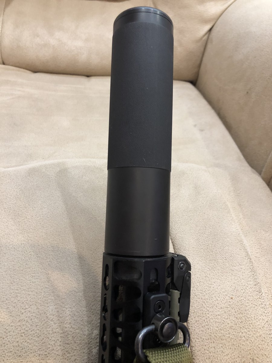

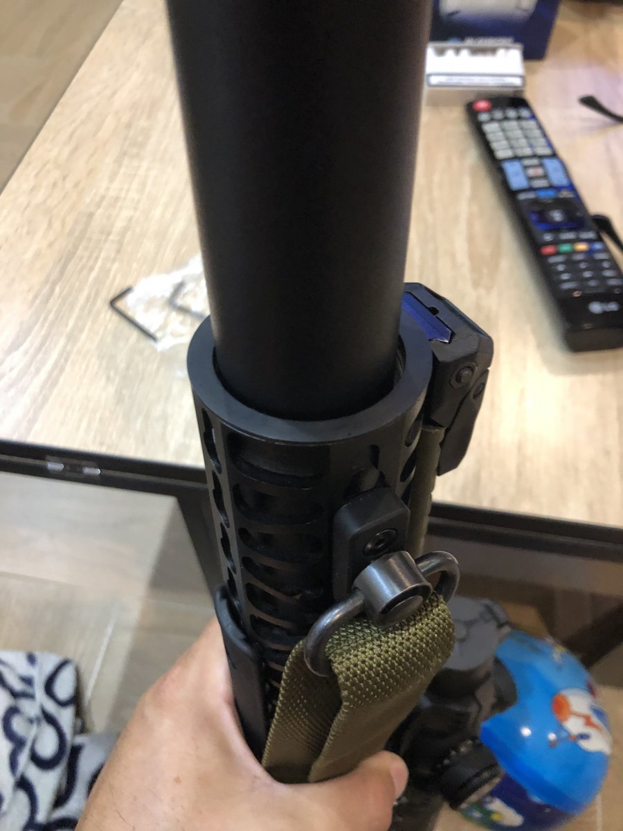

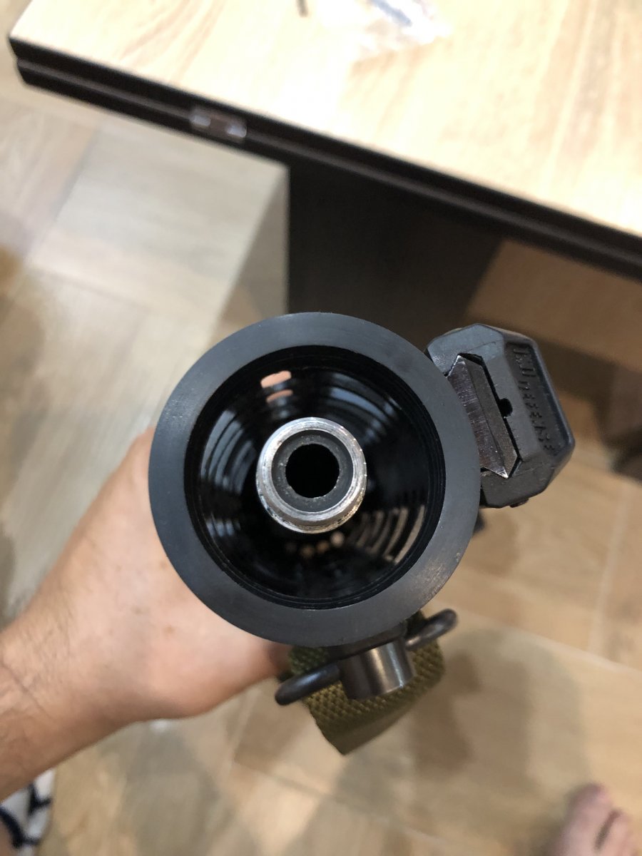

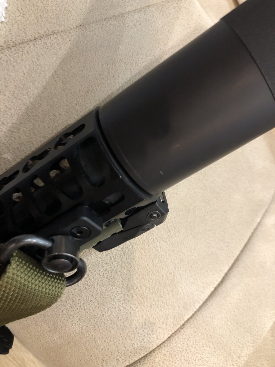

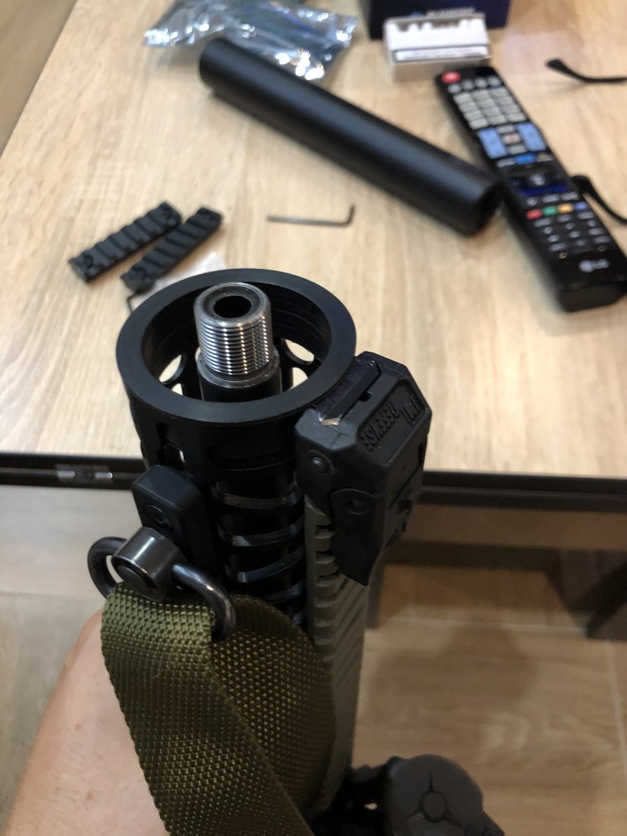

    Сегодня поставил новое цевье. Деталь из китая. К изготовлению претензий нет, для возможности установки стокового модера Монокора с торца было снято 7 мм, получилось отлично, спасибо гриндеру.
    Заявленные китайцами 1,8 дюйма - 46 мм по внутреннему диаметру оказались 44,8 мм, то есть 1,8’ это размер резьбы на гайку ствола, а не внутренний диаметр цевья. Кстати заявленный диаметр модера от Зброяр оказался тоже не 45 мм, а по факту 48 мм.
    Поэтому и пришлось укорачивать, раньше думал модер зайдёт под цевье, не стоит доверять ТТХ, штанген наше всё.
    С родным модератором получилось очень органично. Key mod просто радует, андабки, планки, накладки куда хочешь и как хочешь.
    В обхвате потолще родного, неудобства пока не вызывает.

    Я как раз о троивских и говорил. Оригинал на порядок лучше сделан. Китайская подделка на них, у меня в руках развалилась . Подделка на даймон бек сделана лучше. Ее хоть использовать можно
    Дядя Митя
    отлично смотрица.
    Цевье обрезали ? чем разрез закрасили ?
  3. Дядя Митя
    Дядя Митя Hauptmann
    2.452
    Киев-Черкассы

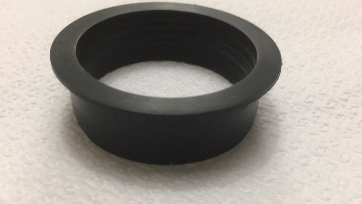

    Пока перманентом закрасил.
    Думаю пока чем красить торец в чёрный или все цевье в odgreen закатать.
    Попросил отца, он мне из капролона сделал заглушку торцевую, если не будет смотреться колхозно оставлю ее.

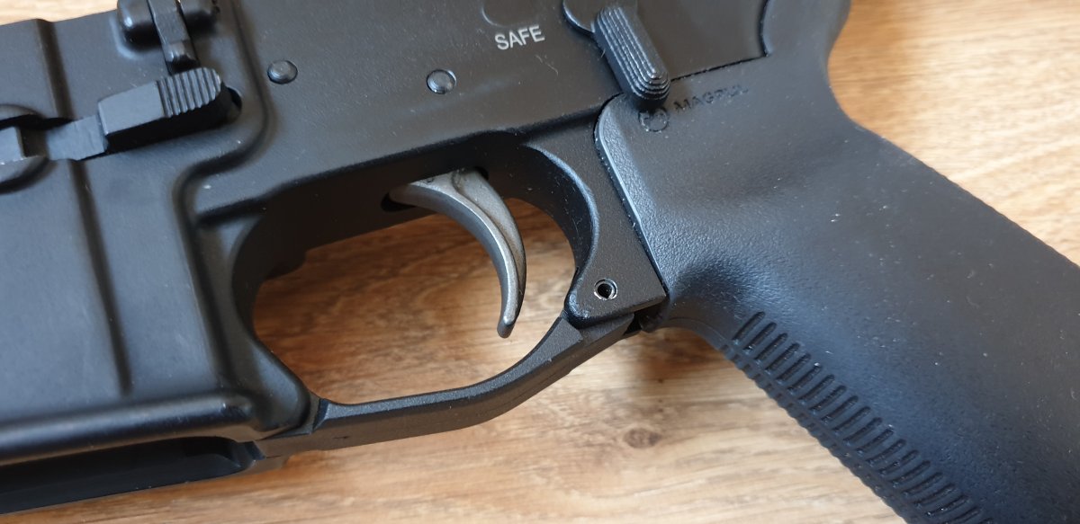

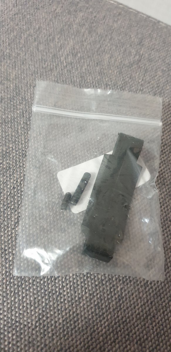

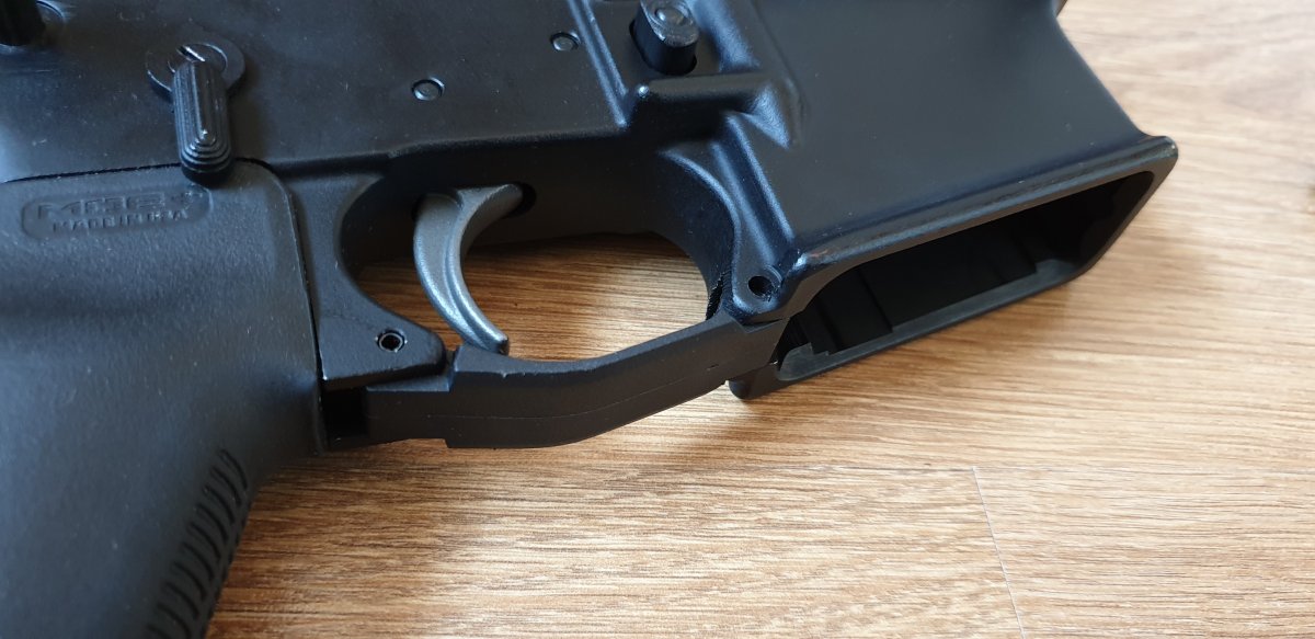

    Камрады, в связи с заменой на оригинал, образовался китайский триггер гард, стоял год на винтовке, нареканий нет.
    Вот такой
    Подарю ;)
    Пересыл ваш.
    ЛС.

    Подарен ;)

    Вот поставил капролоновую заглушку обрезанного торца цевья. Стоит как родная. Очень доволен.
