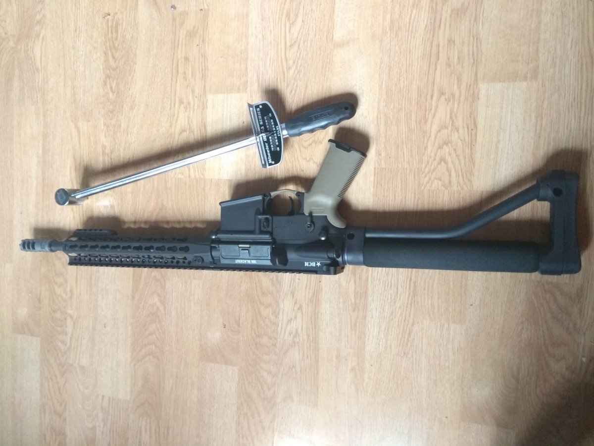

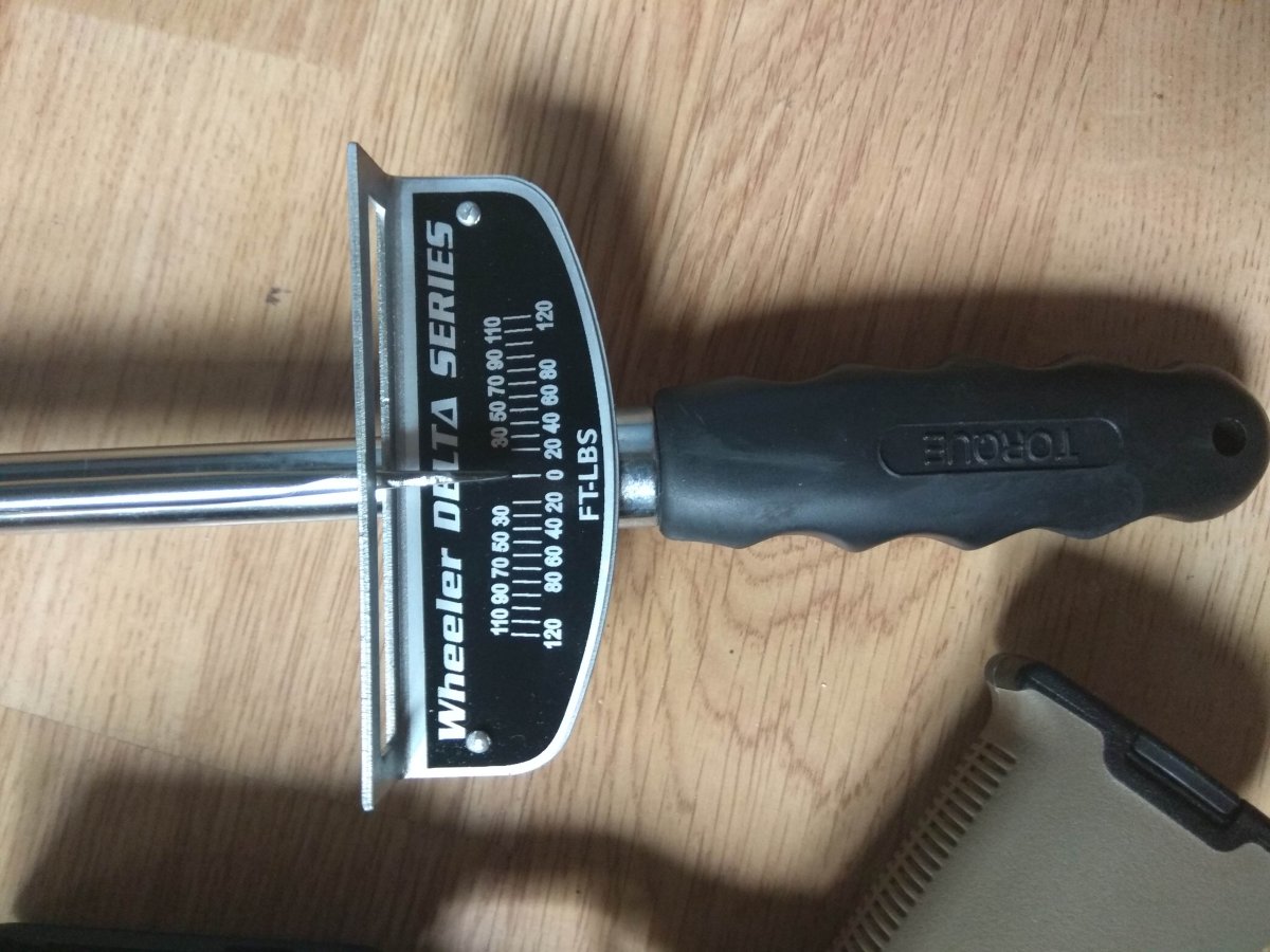

    Дважды менял delta ring на гайку (оба раза для цевья от BCM, нравятся они мне :)) оба раза пользовался штуковиной на картинке ниже, оба раза останавливался на 50 ну может чуть больше. Но тянуть сильнее не решался, вот просто чуйка какая-то, потяну сильнее, сорву резьбу.
