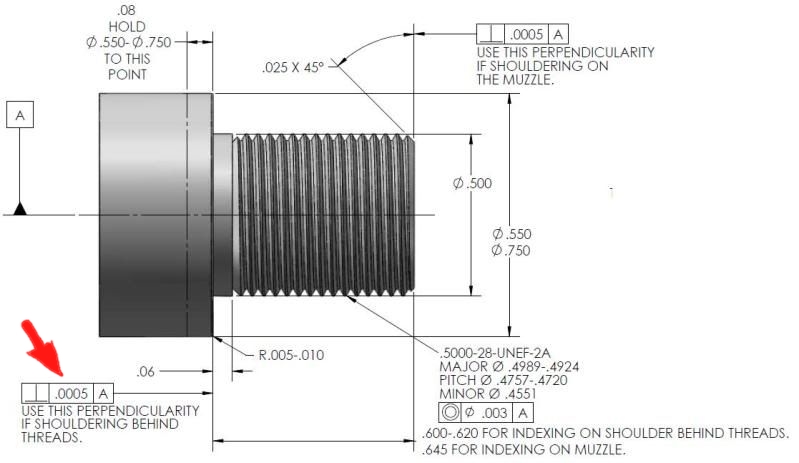

    По сути, глушитель не должен болтаться на стволе.
    Стенка в которую глуш. упирается при закручивании кроме всего прочего обеспечивает соосность его установки, используя любую прокладку, вы влияете прежде всего на соосность, а на сколько и как тут вообще х.з. Но если глуш. имеет явную склонность к раскручиванию то к его резьбе точно есть вопросы, например она может быть прослаблена и тогда оооочень большой вопрос куда будет смотреть глуш. как-то прижатый к какой-то шайбе.
    Кроме того.
    стандарт резьба для наствольных AR15 - 1/2"x28 UNEF так вот UNEF означает Unified National Extra Fine т.е. Стандарт унифицированных резьб для специальных областей применения, а конкретно Extra Fine означает что режется она не как попало а с весьма строгой точностью и не только на стволе, но и на ответной части, в данном случае на глушителе. и потому, обычно там ничего не болтается и не самораскручивается, а сминаемая шайба туда ставится потому что пламегаситель стандарта А2 он кроме того ещё и компенсатор и устанавливаться должен не как получится а щели должны быть правильно ориентированы, чтобы компенсировать подброс, вот для этого она туда и ставится, чтобы была возможность этот угол один раз выставить.
    Глуш., по феншую, накручивается на ствол, без каких либо шайб.

    В моєму АКМі глушник починає відкручуватися десь після 20-30 пострілів. Але там на генному рівні так заведено. :) Теж думаю туди вейв-вошер притулити. Але на АРці ДГК прикручений з контргайкою та шайбою Гровера (бо зазор є).

    АК и точность изготовления это понятия из разных вселенных. На АК резьба под дульник нарезана слесарем с хрен его знает какой квалификацией и в совершенно неизведанном состоянии его души, поэтому там есть специальный фиксатор чтобы не откручивалось, а глуш. под АК обычно имеет проходные отверстия с диаметром более подходящим для .338 да и то не факт что цеплять не будет.
    На AR15 резьба режется очень строго и сама резьба и и сход и стенка которой эта резьба заканчивается, обратите внимание на значки обозначающие требование к точности исполнения, сколько там нулей после запятой, гровер который вы туда подложите будет исполнен на том же уровне?
    А гровер можно подложить, если проходное отверстие в глуше позволяет, но смысл? Хотя конечно если ответная часть на глуше нарезана в стиле АК то тогда конечно, тогда хоть так.

    На AR15 размеры, включая резьбу в долях дюйма, если перевести в метрическую систему числа будут не такие уж и страшные.

    Да, для AR15 родная система измерений - дюймы, это так. Но во первых не все наши слесаря умеют аккуратно переводить дюймы в мм даже с калькулятором и стремление к округлению цифр именно в этом случае может сыграть очень злую шутку.
    Во вторых, даже в милиметрах требования Extrs Fine предполагают исполнение с Особой Аккуратностью, а не просто исходя из того какой резец есть сейчас под рукой и лишь бы накручивалось.
    Нет AR15 изготавливают не эльфы, но и нормально изготовленные глушители на AR15 нормально держатся.

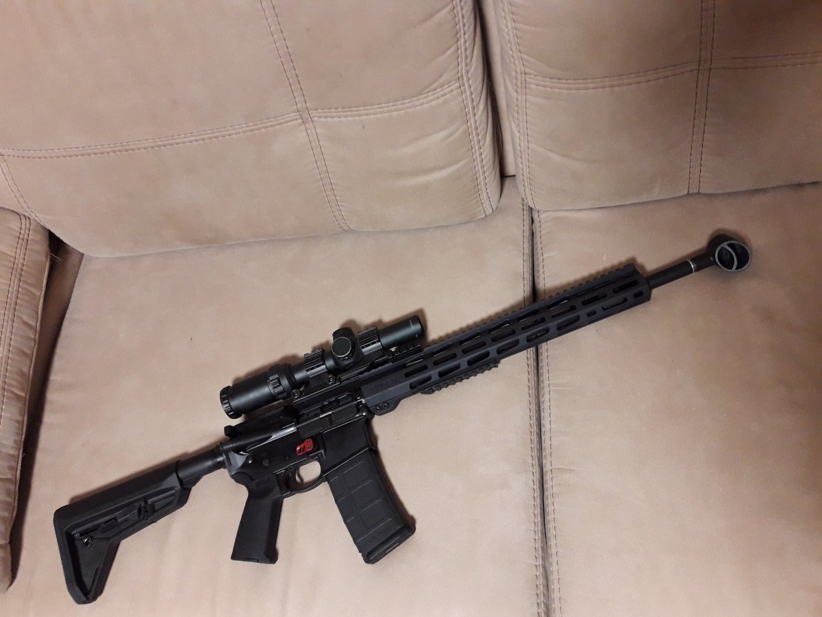

    Собрал. В субботу будет отстрел, обзор и отжиг.
    Бюджетный спортсмен в 18" (райфл).
    3860 грамм с прицелом.
    Тимош, Александр П, RomanP та 4 іншим подобається це.

    Сам карабин (приклад, триггер гард, ручка, УСМ (2х стейдж, ооооочень классный) - стоковые. Как и цевье в 15"
    Из допов - векторовский прицел (арбитр 1-4 ) и такой же моноблок
    ДТК "Стрела"
    магазин магпул (их штук 5)
    Рычаг ручки взвода от кольта Компетишн
    Кнопка сброса - скальпель гир
    Газблок - ноунейм китай, регулируемый
    Тимош та RomanP подобається це.
  12. Вадим-28
    Вадим-28 Stabsfeldwebel
    774
    Отличный аппарат! Скажите, а как ноунейм китай газблок работает? Есть различия с именитыми производителями? Как по качеству? А то я как посмотрел на них- цена удивила)

    Завтра пойму :)

    Подскажите, а почему дтк под таким необычным углом установлен?
    Предполагается что стрелок будет использовать угловые прицельные?
    Или это у меня по матчасти пробелы? :)
    Тимош подобається це.

  16. kajaba
    kajaba Hauptmann
    2.151
    Винница, Украина
    Уже установлен коллиматор-миник под 45 градусов. На предыдущем фото его нет.
    ДТК на двух гроверах, что бы быстро менять угол наклона ДТК
    Тимош та Hillgrass Bluebilly подобається це.
