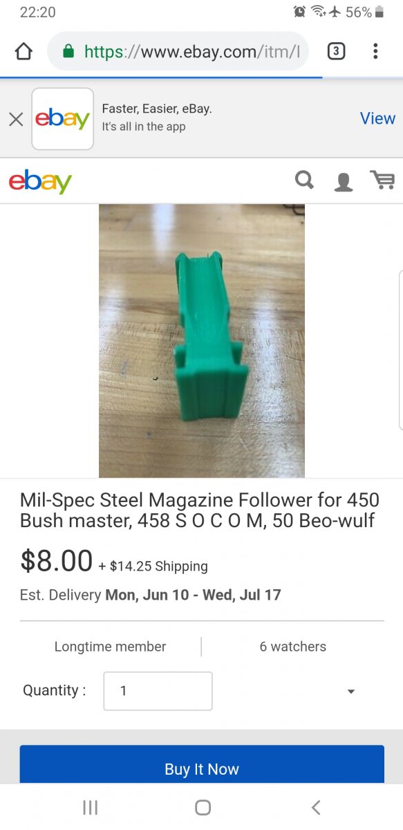

    Магазины, как я понял, отличаются от АРочных только подавателем.
    ->Alexander. подобається це.
  8. trainee
    trainee Hauptmann
    2.422
    Land of Living Skies
    Вернее это АРочный магазин с другим подавателем

  11. trainee
    trainee Hauptmann
    2.422
    Магазины есть у нас ;)
    Подаватель с браунельса пришлют ;)

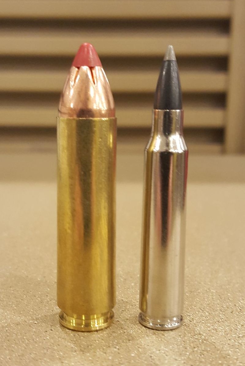

    Диаметр основания гильзы = 0,473"как у 308, т.е. Bolt Carrier должен быть как на ар10
    Тимош та ->Alexander. подобається це.

    А патрончик я бы сказал из семейки .458 SOCOM, .50 BEOWULF. т.е. в принципе для базы AR15, но он толстый ещё капельку толще и её порвёт :)

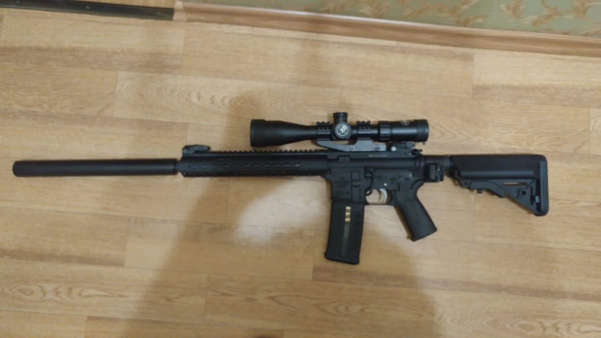

    Всем уважаемым камрадам доброго времени суток. Присоединюсь к теме: имел возможность протестировать оговариваемый девайс Бушмастер минималист в калибре 450. Изначально планировался к покупке Буш старой модели но как раз перед самой покупкой завезли новые Минималисты. И был куплен карабин именно этой модели. Из основных плюсов это: вес - он легкий,порядка 3.5кг без магазина с узлом складывания приклада Law Tactical; мягкий спуск прямо из коробки;телескопический приклад в стоке. Из минусов: болт своего профиля(затворная рама стандартная как и во всех карабинах АР-15);не стандартная для Украины дульная резьба 11/16"x24. И не сказал бы что минус или нет,но для цевья ACC SquareDrop нужен свой ключик для демонтажа которого нет в комплекте к карабину,в моем случае - цевье было установлено с неровно совмещенными гранями планок ресивер/цевье. Ствол черный. По совместимости магазинов работают стандартные армейские USGI маги,но при условии 4-5 снаряженных патронов.В Магпулы 2-3ген 30ки больше 5-6 не лезет. И отлично показали себя магазины от Фаб Дефенс 30ка - полностью снаряженный магазин(влазит 11шт. спокойно,12й входит но тогда нужно значительное усилие чтобы "защелкнуть" в шахту) работает штатно,с любым темпом стрельбы. Лично для меня третьи предпочтительнее так как пластиковые не оставляют глубокие царапины на гильзе,как это делают металлические. На первых стрельбах,с не привычки Буш довольно таки сильно лягается - это не 308 Win(кстати очень толстый и мягкий родной тыльник стоит не зря и делает свою работу на все 100%),звук соответствует калибру: выстрел в закрытом тире с родным ДТК как из "пушки",модератор меняет картину в куда лучшую сторону.
    Фото кучи на 50м(пристрелка оптики) и самого карабина прилагаю,отверстия в мишеньке по сравнению с 223 просто "аццкие". Все на магазинном боеприпасе Hornady Custom кал .450 Bushmaster пуля FTX масса 16.2 г (250 гран).
    С ув.

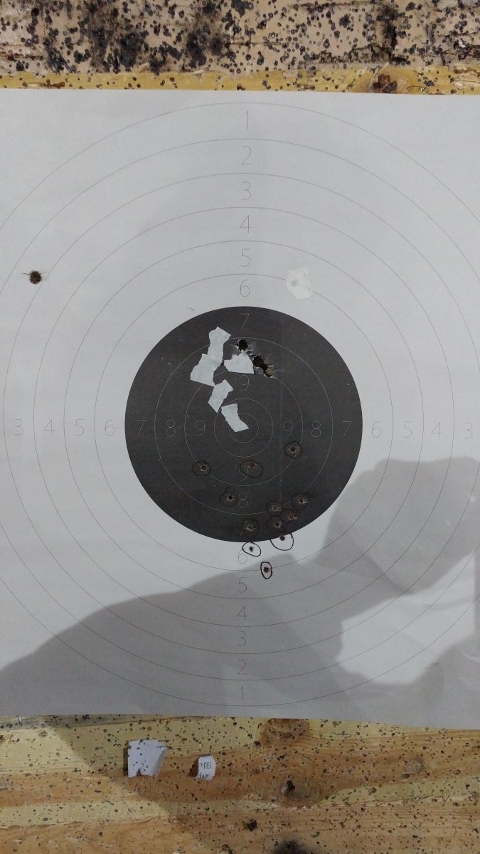

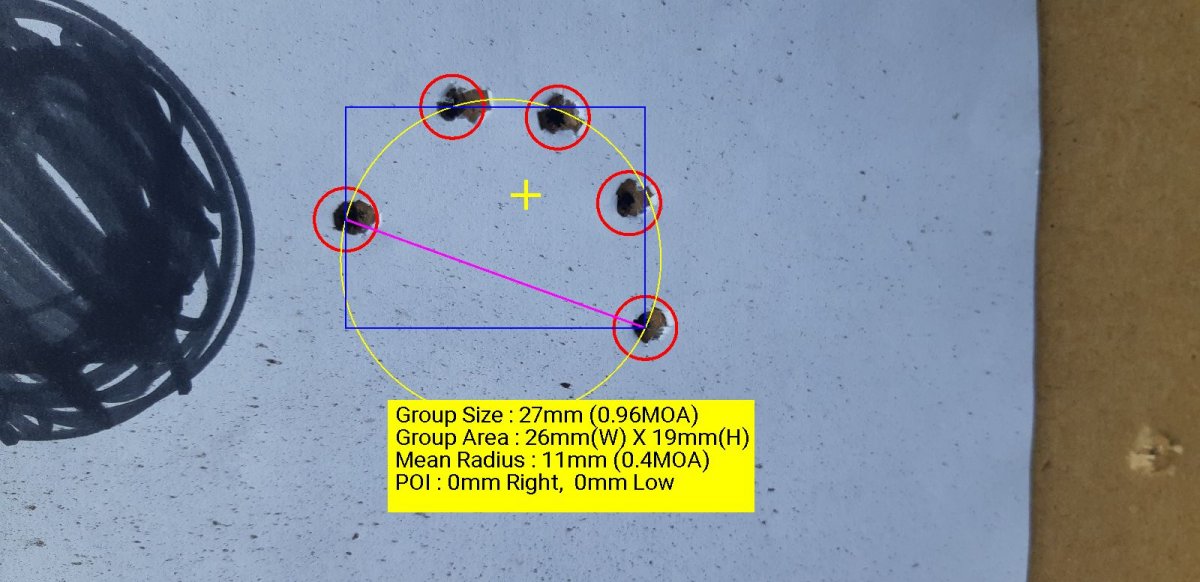

    Трохи картинок. Куча з каліком, 100м)
    Таки відмовляюся від оптики. Хто знає Капонір, там можна стрельнути трохи більше 200м, з повороту. В общем, по коробці з під ноута, з 5 пострілів 1 попав. Точка каліка 2МОА, практично перекривала коробку. Може візьму магніфаєр ВО 5х. Но не впевнений що це мені потрібно...

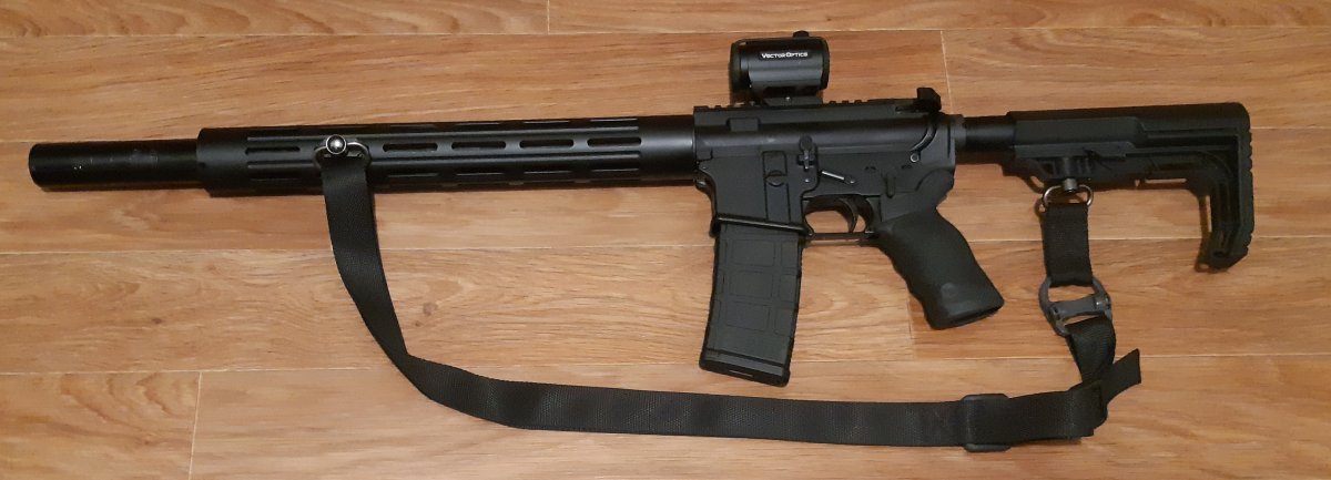

    Підкажіть будь ласка де, та в яку ціну брали таку пістолетку?
  23. fun.boy.ever
    fun.boy.ever Feldwebel
    319
    amitnik подобається це.
