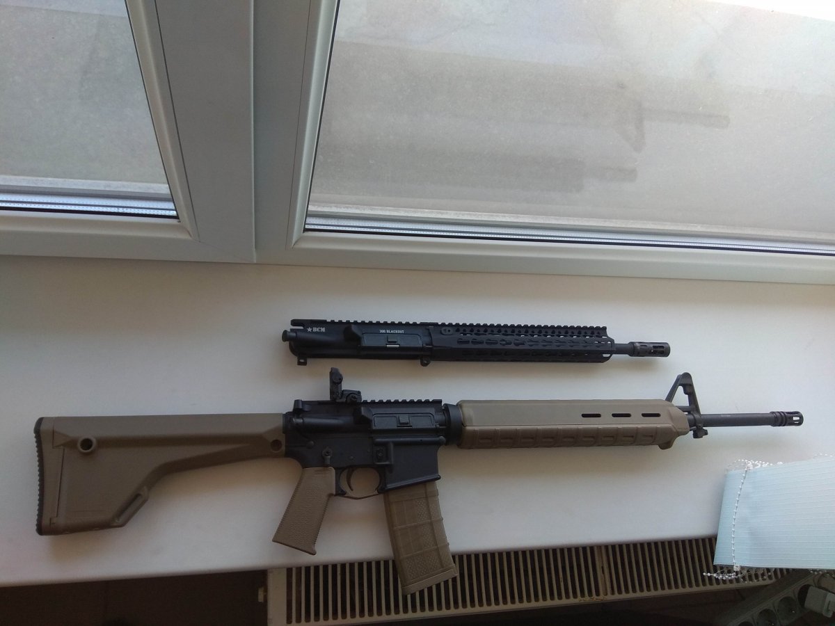

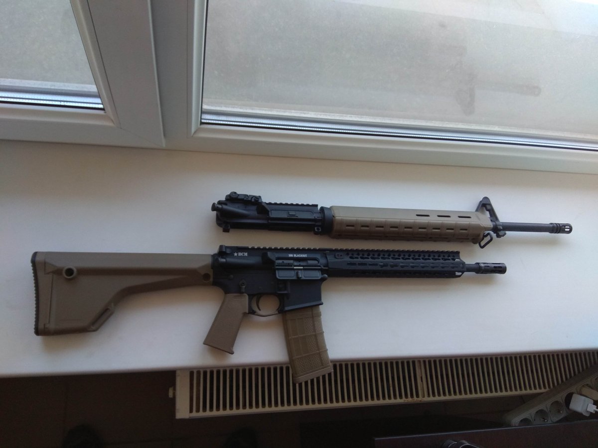

    Похвастаюсь и я. При весьма деятельной помощи фройлян Seksinika организаторский талант у этой дамы более чем! стволы покупались в двух разных магазинах Киева (ага где я и где Киев) и если бы не её помощь эта беготня стоила бы мне массу времени и нервов, а так вполне спокойно уложился в день. В общем удалось мне кое что купить.
    Давно хотелось ствол под патрон .300 whisper/blackout и вот получилось :).
    Искал чтобы ствол как можно короче, твист не длиннее 1:7" крайне желательно чтоб хромированый или нержа. Долго облизывался на "Зброяра" но в итоге взял BCM, пустой upper и ствол 12,5". Почему не "Зброяр"? потому что в данном случае ничего не придётся менять, ствол на 2" длиннее но по моему, контур ствола и соответственно вес оптимальны, качество изготовления, субъективно конечно но лучшее из возможного.
    Далее цевьё, BCM KMR-Alpha 10", прежде всего оно реально лёгкое, в руке чрезвычайно удобное, крепление на apper выглядит весьма надёжно, стыкуется всё гладко, минимум выступов. Менять точно не буду.
    Upper, просто так называемый MIL-SPEC, может не самый лёгкий, может не самый точный, зато никаких "особенностей" в конструкции, что меня как раз и устраивает.
    И всё, более ничего мне с ним не продали, что меня очень даже устроило потому как далее, рукоятка взведения и прицельные будут докупаться отдельно и именно то чего мне будет нужно.
    Далее мне нужен был lower receiver, потому как отдельно не продают пришлось искать карабин :). Но в принципе была хотелка на длинный ствол .223rem для поучиться стрельбе на дальше 300 м с механическими прицельными. Рассматривал варианты DPMS, BCM ну и DD, хотя два последних для меня были явно дороговаты, вообще что то за вменяемые деньги но именно rifle долго не находилось, пока не попался на глаза Colt в "Стволе" и тут всё звёзды сошлись , захотелось именно его и ничего больше, ну а когда человек хочет, то что же его остановит? :) .

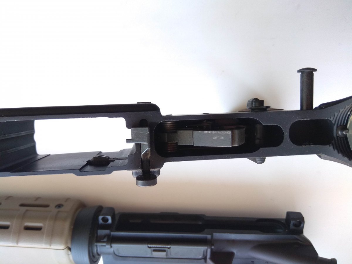

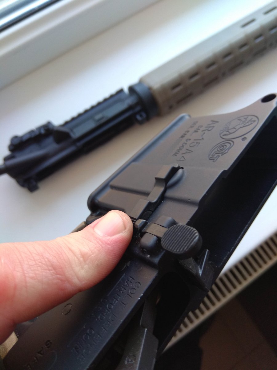

    Взял Кольта, в целом остался доволен. Изготовлен lower с ОЧЕНЬ хорошей точностью, MIL-SPEC не соответствует один элемент, на фото видно, совсем не соответствует, ну да и фиг с ним. Зато из приятностей, очень хорошо стыкуется с комплектным upper-ом, BCM-овский так же стал очччень хорошо, на просвет щель не толще волоса и шат руками не ощущается ни спереди ни сзади. Кроме того двухсторонний предохранитель и защёлка магазина причём если с предохранителем ничего особенного, то вот двухсторонняя защёлка магазина очень порадовала, во первых это не так часто встречается и на мой взгляд, здесь один из лучших вариантов реализации этой идеи, удобно, вполне надёжно ничего лишнего наружу не выпирает. К стати говоря на сайте "Ствола" в описании про эту особенность ни слова. Далее upper, также ничего особенного просто MIL-SPEC, включая BCG, простенько и меня вполне устраивает. Классической верхней рукоятки нету, вместо неё складной целик magpul MBUS®, замена в принципе вполне адекватная, но если бы и его не было меня бы это больше устроило т.к. ставить собираюсь кое что совсем другое.
    Далее сам ствол. внутри всё добротно, патронник правильный 5,56x45 NATO о чём есть на нём гравировка, рядом "партак" от наших родных экспертов .223rem блистящый, хорошо хоть аккуратно не от руки набивали, ну то такое, надо значит надо... твист 1:7" что для ствола 20", на мой взгляд, лучший вариант, длина газ.порта rifle, это само собой, канал ствола и патронник хромированы (нормально хромированы, видно визуально). Прицельные... всё таже классика A-frame, вот тут в общем-то не порадовали я бы предпочёл ничего или что нибудь на clamp-on (хомут) ну или solid (это с поджимными винтами), A-frame это конечно надёжно спору нет, но крепится на поперечные штифты которые оставляют на стволе пару весьма заметных запилов и с ними придётся смириться :(. Сам газ.блок менять буду скорее всего на SuperlativeArms, не скажу что так уж это мне нужно, но очень уж хочется.
    Снаружи контур ствола т.н. government и на мой вкус это как раз хорошо, потому как является наиболее оптимальным компромиссом, не на много хуже чем "лом" но намного легче. Обработка ствола снаружи, к покрытию вопросов нет, да Colt это Colt но! это далеко не Daniel Defense, c эстетической точки зрения Colt не идеален, да.
    Цевьё, тоже классика, но magpul MOE rifle, передний упор треугольный, в принципе не плохо но менять буду обязательно, менять на BCM KMR *ALPHA* 15".
    В целом впечатление от дружбаек великолепное :).

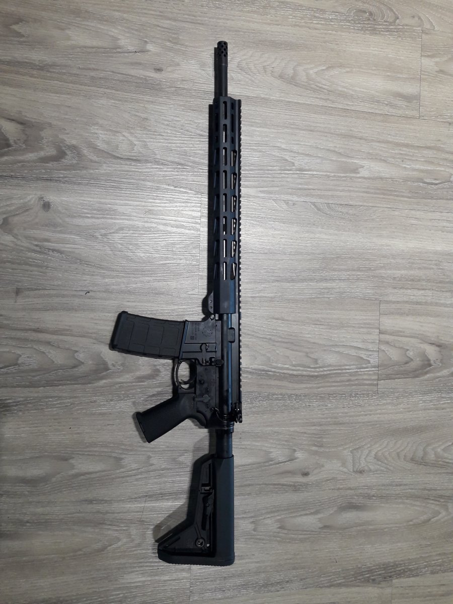

    Приехала и мне АР-ка от RUGER
    556 MPR
    18", райфл, 7075, интересный контур ствола, классный УСМ в стоке и т.д.
    Тимош, Александр П, xser та 20 іншим подобається це.

    Диаметр(наружный) на дульном срезе?
    kajaba подобається це.

  22. kajaba
    kajaba Hauptmann
    2.162
    Винница, Украина
    гавермент.
    Тут профиль типа ДД. Со стороны патронника утолщение в сторону газблока, около 15 см в длину, далее переход в более тонкий контур (практически как "карандашный" у патульных АРок) и на уровне газблока переход в гавермент
    По итогу - очень лёгкая 18я АРка с утолщением в месте максимального давления внутри канала ствола. Очень контролируемая в переносах.

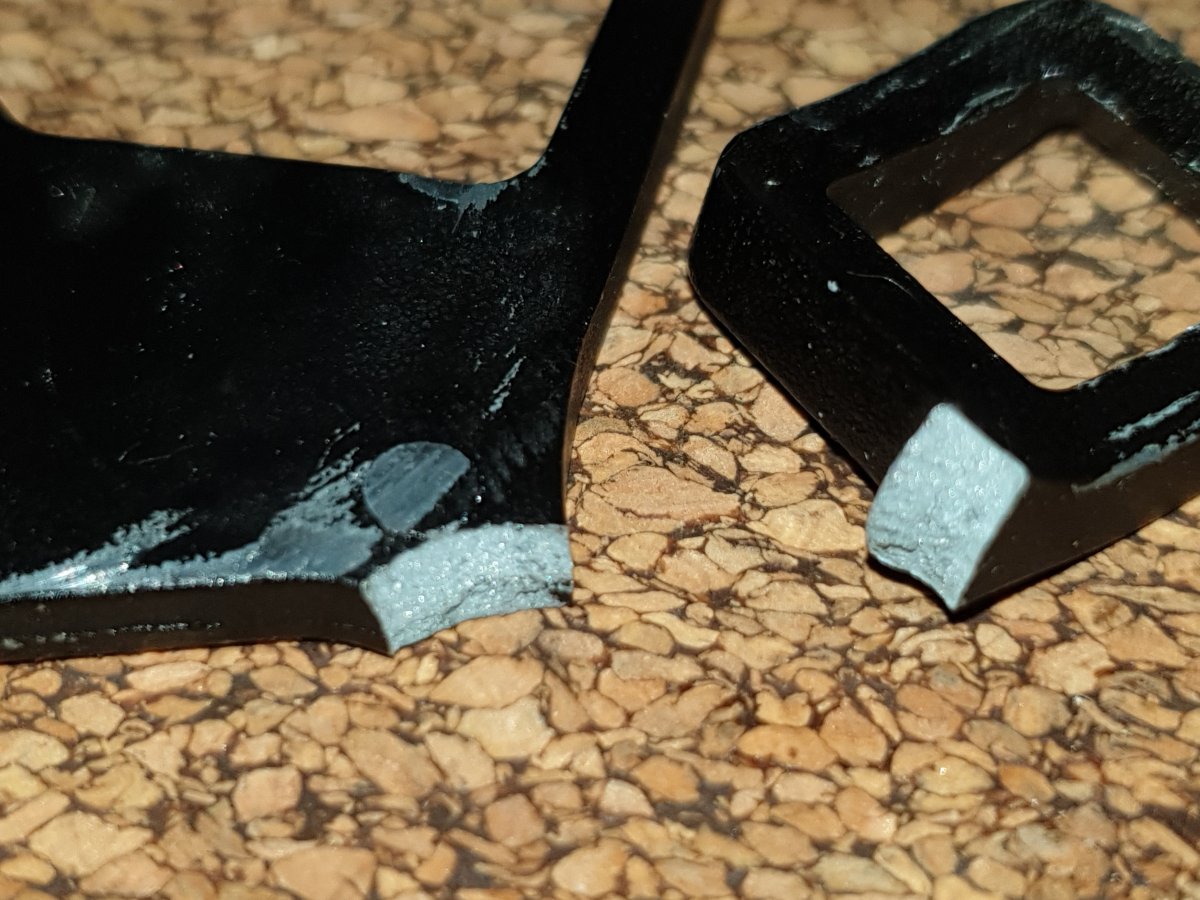

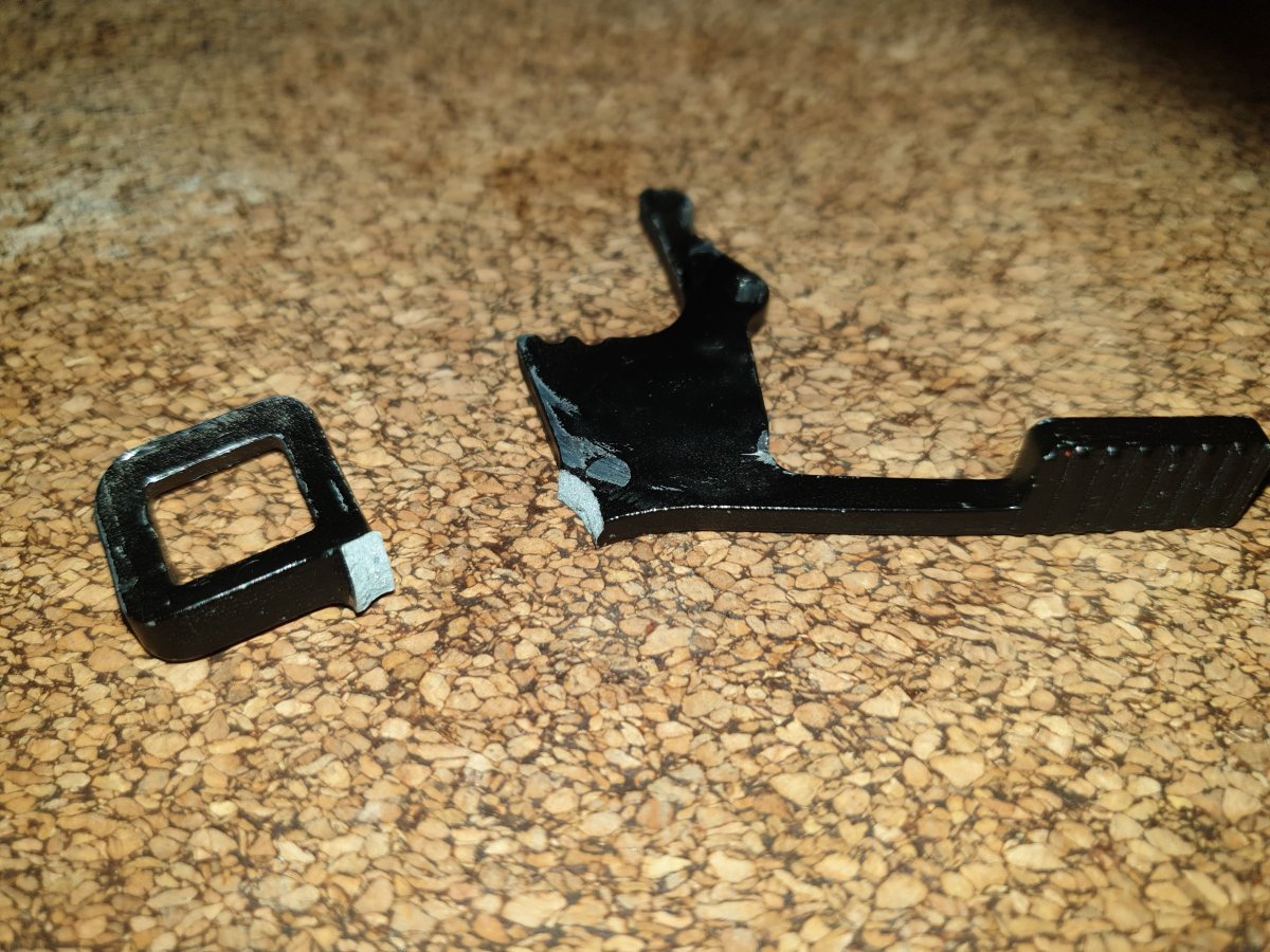

    Любителям нестандартных конструкционных решений.
    Укрепился в убеждении, что АрКа должна быть стандартной, или АР15 или АР10. Все эти хитрые зехера солянки с нестандартными конструкциями как у ДПМС Gen2 заканчиваются купой проблем.
    Одна из них наличие всяких качественных девайсов и плюшек. Начиная от девайсов для чистки, заканчивая качественными запчастями и комплектующими от иных производителей.
    Тимош, F_R_A_G та 50_Reichsmark подобається це.
  26. amitnik
    amitnik Leutnant
    1.634
    Київ
    :eek::eek:
    хрєнасобі.. це ж як смикнути тре було...
