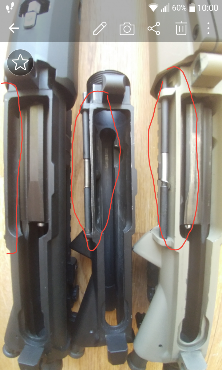

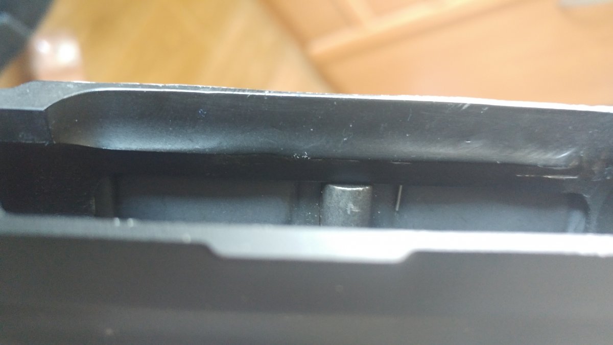

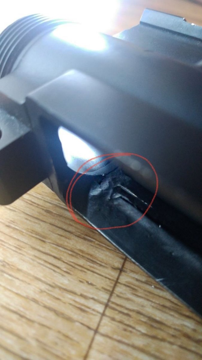

    На днях приобрел на форуме аппер ар 15 для сбора более короткого ствола 223. В теме продавец позиционировал деталь как б/у для сбора макета схп. На вопрос все ли 100% рабочее,ответил утвердительно. Приехавший аппер при первичном осмотре оказался заваренным (и довольно неумело) с поведенной перемычкой под окном выброса. Виден остаток недоваренной трещины. Также значительно деформированна направляющая затвора в том же месте. Продавец уверяет что "аппер можно использовать даже в боевой винтовке" на что возникают большие сомнения. Интересует мнение,насколько безопасно ли использование данного аппера(понимаю что совсем не безопасно,но все же)? Фото прилагаю. С ув.

    По фото сложно определить.
    Но если деформированы направляющие затвора, то уже не очень хорошо.
    Попробуйте загнать туда затвор, и подвигать по направляющим.
    Если не свпливаливается с них, ходит без перекоса, то может и ничего.
    Но под нагрузкой всё может быть иначе.
    Я бы однозначно такое не покупал для использования по прямому назначению.

    Затвор с ручкой взвода устанавливал на ловер,ходит штатно но есть промежутки между направляющей и телом затвора. Тоже смущает что при нагрузке в работе неизвестно как себя поведет заваренное место..

    Ещё более интересно на какой угол повернётся bolt при запирании...
    И на сколько "ослаб" алюминиевый сплав upper-а при локальном нагреве в этом месте...
    Чего-то думаю, с учётом этих нюансов, что новый upper это не так уж и дорого, даже в "Ибисе" даже BCM.

    Однозначно, детали оружия, имеющие следы сварки, ремонта, трещины, деформацию и тд не стоит использовать по прямому назначению. Другое дело раритетные изделия, которых новыми не найти.

    Сварка авиационного алюминия в домашних условиях, штопанные носки.... Тем более в тяжело нагруженном (динамическими нагрузками) не бытовом изделии.
    Для развлечения читаем об ловерах/апперах фрезерованных и штампованных, находим позитивные и негативные различия и причины.
    Делаем выводы.
    Вот от чего оно могло лопнуть до состояния при котором требуется сварка? И от какой такой нагрузки это произошло, как это повлияло на микроструктуру остальной части изделия....
