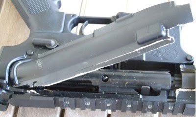

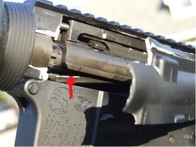

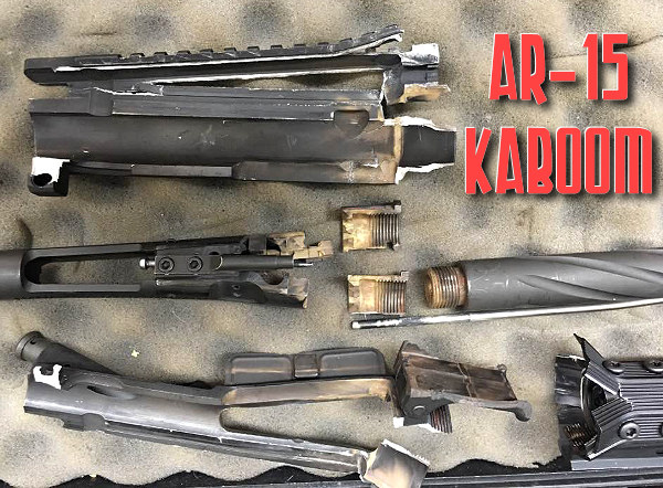

  24. Камча
    Камча Oberstleutnant
    3.035
    Україна, м.Київ
    arboom1701.jpg w83GOerMePtxVVpZussCyajlAHVyv3pOzaBQ_nh2090.jpg arkaboom01.jpg
    Останнє редагування: 19 лют 2019
    kajaba подобається це.
  25. Alt2000
    Alt2000 Oberfeldwebel
    590
    UA
    ну мой плохой ангицкий мне говорит, что они сами не знают, что произошло. Главная версия, (I don’t know if the brass was ejected, it appeared to be, however, there could have been part of the brass case left in the chamber) что часть гильзы осталась в патроннике (залипла?)
    Тимош подобається це.
  26. alexapi
    alexapi Stabsfeldwebel
    754
    Я вам могу рассказать, что произшло.
    Отрыв (чаще частичный, реже - полный) донца гильзы во время выстрела.
    Происходит как на новых патронах в следствии "залипания" гильзы в патроннике, т.е. когда у гильзы нет возможности равномерно экстрагироваться по всей длинне, так и на старых гильзах, если при релоаде недоглядел трещину/взутие на гильзе, либо вообще не осматривал гильзы.
    Как вариант - не отрегулирована фуллсайз матрица.
    Разрыв гильзы происходит как правило до штатного откытия затвора.
    Газы через отверстие в гильзе прорываются в ствольную коробку, и творят то, что вы видите на снимке.
