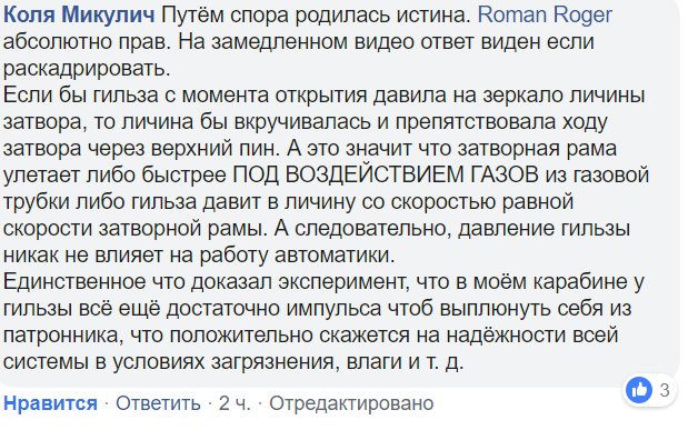

    Справедливости ради, заключение автора после аргументированной дискуссии, вот такое)))
    Тимош та alexapi подобається це.

    Не объективно. Автор сам не уверен, исходя из его сообщений позже. Будет объективно, если заблокировать патрон в патроннике и снять зуб выбрасывателя. Если гильза останется в патроннике, а затвор отойдет в заднее крайнее положение после выстрела, тогда да, споров больше не будет. А пока, я не верен. В прочем, вы, уверен что тоже не уверены :)

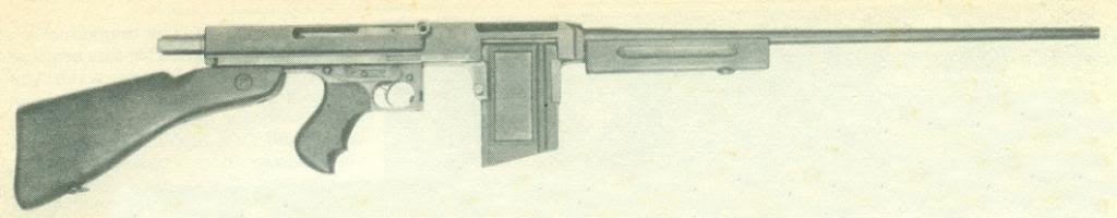

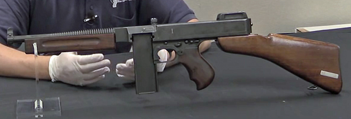

  20. ->Alexander.
    ->Alexander. Oberleutnant
    1.863
    Україна, ранiше - Дніпро.
    Просто, распространено мнение, что свободный затвор может быть применен исключительно в оружии под маломощные (пистолетные) патроны.
    Здесь мы можем наблюдать оружие, работающее, на том же принципе, но - под винтовочный и (условно) промежуточный патроны. Правда, масса несколько выходит за пределы разумного. Но, "Томпсон", и в родном варианте - весил немало.
    Башмак, судя по всему, не оказывал существенного воздействия - поскольку в поздних моделях (М1 и М1А1) от него отказались.
    То есть - я думаю, AR-ку можно заставить (худо-бедно) работать с заблокированным газблоком, если убрать зацепы на болте, и подобрать возвратную пружину достаточной жёсткости.
    Может - не с первой попытки.
    Просто - какой в этом смысл?
    Она - весьма неплоха, в родном исполнении. :beer:
