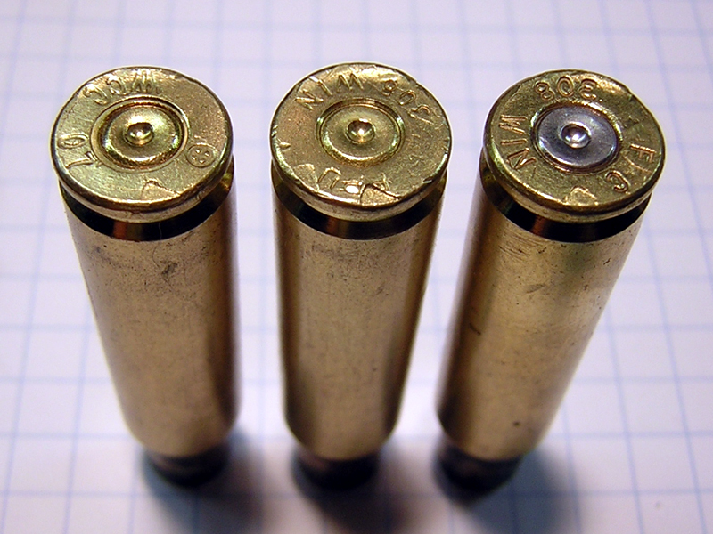

    Один вопрос.
    А как тогда получаются FTE?
    Когда экстрактор срывает с ранта, или он его выгибает или отрывает?
    Или гильза остаётся в патроннике а затвор подаёт новый патрон?
    И все это без "главного поршня".
