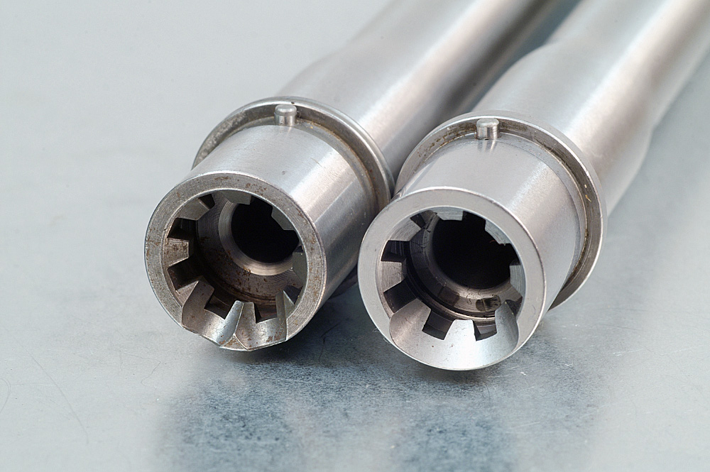

    Кроме собственно ствола который действительно возможно выточить в /специализированной мастерской/, есть ещё и barrel extension, и вот её далеко не всякая мастерская изготовить возьмётся. Для стандартной AR15 эту деталь можно купить на том же https://www.brownells.com, а вот для LMT найти её будет намного сложнее. Так что инд.пошив на эту машинку выйдет весьма дороговато.
    Верхняя картинка для LMT
    Нижняя Barrel extension стандартной AR15
    Они таки разные.

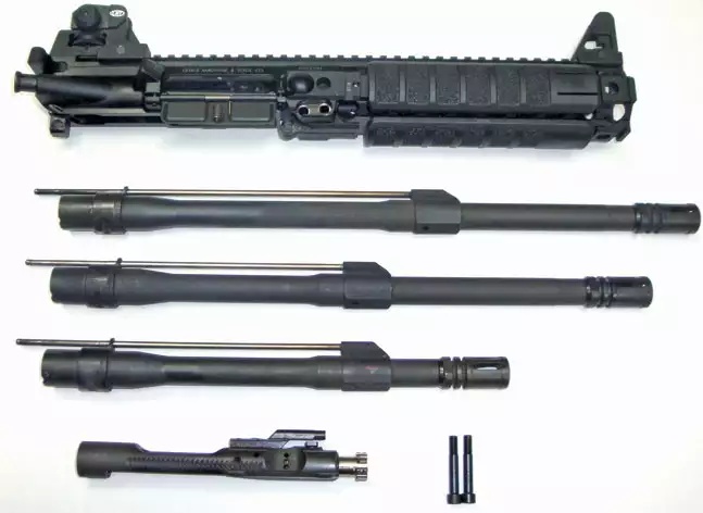

    Вы смотрите на этот образец с точки зрения гражданского потребителя. С этой точкой зрения полностью согласен. С военной точки зрения тут преимущества в другом. А именно - в жестком соединении "ствол-аппер"
    Бушмастер, скар, робинзон - это первое поколение карабинов и винтовок, у которых попытались решить этот вопрос с учётом недостатков, выявленных в ходе боевого применения М16/М4. Брены, беретты, зигзауеры и другие - это так же подтверждение того, что военная инженерная мысль пошла в этом направлении. В последствии это выродилось в идею оставить ловер или хотя бы что-то похожее, от АР15/10 ввиду унификации и магазинов, и УСМ и остального. Как промежуточное решение - установка поршня в АРоиды. Кстати, тоже весьма перспективная штука. ХК416/417, те же новые штееры, барреты и т.д. (я именно о военных образцах говорю, которые, хоть и эпизодически, но кое-где приняты на вооружение или, во всяком случае, рекомендованы к принятию.
    ЛМТ - это очередное виденье ВОЕННОГО карабина/модуля, и, надо сказать, не самое худшее. Я бы сказал, что это следующее поколение после эры бушмастера/скара. У таких поршневых АК в пластиковой шкуре с мощной алюминиевой рельсой, в которой собрано всё и сразу, довольно большая отдача. А тут этот вопрос решён, как и вопрос унификации с существующими АРками по большинству деталей, связанных с эргономикой (те же буши, скары, робинзоны, зиги - просто поленья из-за приклдов, ручек, УСМов и т.д.)
    Потому рассматривать эти изделия как противовес "классическим" АР-10м - я бы не стал. Его надо рассматривать обособленно, как отдельный класс, который УЖЕ появился, но мы все дружно его проморгали. Это я понял, когда сравнивал это изделие с другими АР10ками, что есть под рукой в магазине.
    Для себя лично я выберу простую ДБ10 в чёрном стволе (или нерже, если позволит фин.положение) только потому, что мне хоть и нравится безумно этот ЛМТ, но банально дорогой.
    Посмотрите на видео - у него отдача ОЧЕНЬ маленькая, и это полноценный 308й! Потому как "универсальная винтовка" при наличии достаточного количества денег - вполне интересна.
    На следующей тренировке попробую выцыганить Робинзон Армс, очень любопытно пострелять из него после ЛМТ

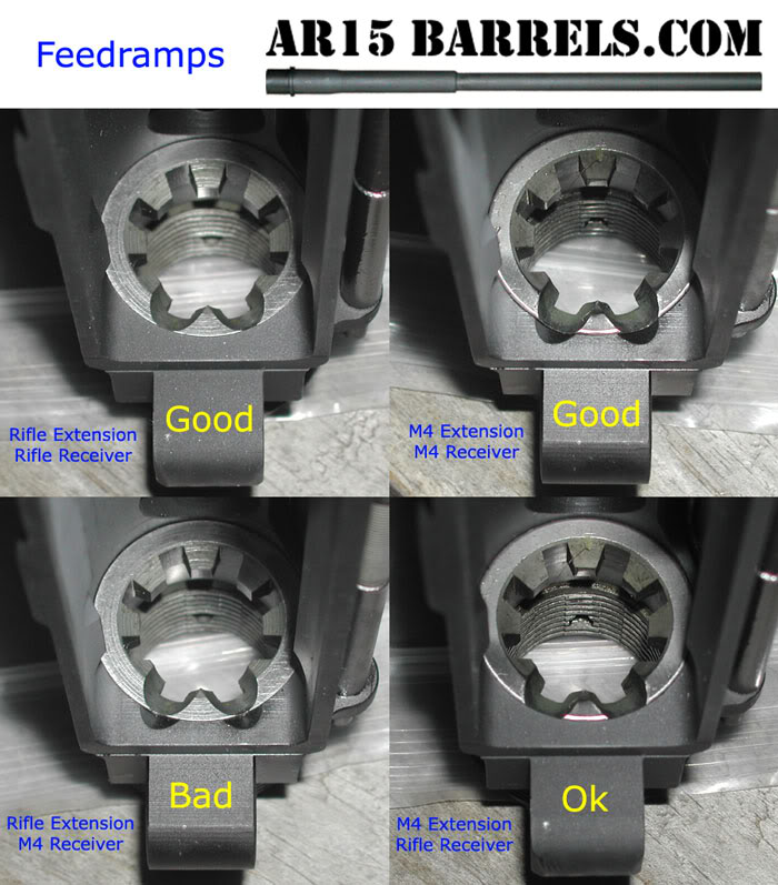

    Даже на разных "обычных" винтовках семейства AR-15, эта деталь может существенно отличаться.
    Но, согласитесь: выточить её - абсолютно реально, имея выход на предприятие с хорошим оборудованием. Тем более, что никто не напряжётся, в отличие, например, от заказа на вытачивание "левого" ствола. Деталь - и деталь, себе.

    Вот только эта деталь содержит в себе упоры учасвующие в запирании свола, со всеми вытекающими требованиями по точности и прочности, и вообще "деталь принимающая непосредственное участие при производстве выстрела". что то не охота на самом себе такие эксперименты устраивать ;).
    Да и с установкой этой детали на ствол есть нюансы, регулировка зазора между зеркалом затвора и донцем гильзы.
    Наверно потому чаще всего ствол продают в сборе с barrel extension.
    А выточить ну конечно возможно, "Зброяр" точит ведь, но одно дело точить партию более чем в сотню штук, и совсем другое дело пытаться скопировать что-то чужое и в единичном экземпляре.
    В общем AR в исполнении LMT машинка безусловно отличная и своих денег пожалуй стоит, НО вещь на любителя и притом любителя не бедного.
