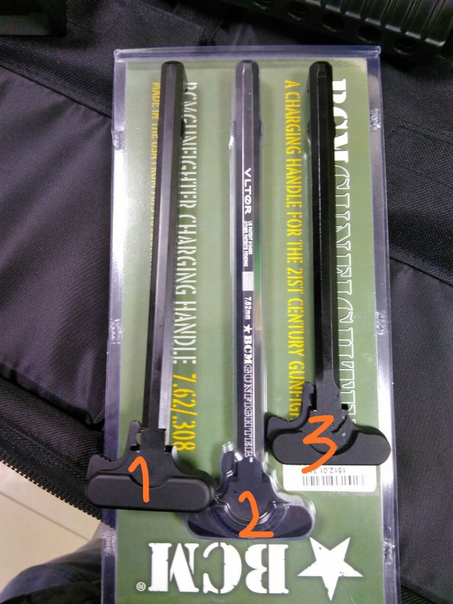

    Може комусь буде цікаво. Десь вище в темі камради писали про несумісність деяких деталей DPMS gen2 308win з АР10 та АР15. Знайомий зіткнувся з проблемою коли купив ручку взводу затвора від АР10, вона виявилась задовгою для ДПМС.
    На фото:
    1. ДПМС ген2
    2.АР10
    GarguLL, Большой Макс, Камча та ще 1-му подобається це.

    Доречі УСМ АР-10 також не підійшов.
  15. Вячеслав Егоров
    Вячеслав Егоров Stabsfeldwebel
    1.335
    На DPMS G2, нет кастомных рукояток взвода. Можно заменить только защелку, на увеличенную. Да и зачем оно вам? Один раз взвел, дальше работаем с ЗЗ. Тем более, что калибр приличный, это не для динамики. Хотя, знаю некоторых, страдают "синдромом нервного тика калашойда". После отстрела из АР, еще 5 раз передергивают затвор, хотя тот стоял в безопасном положении - на ЗЗ.

    Воно мені нідочого, так як в мене ДБ-15, просто знайомий став на граблі (коли купив ген2):D:D:D

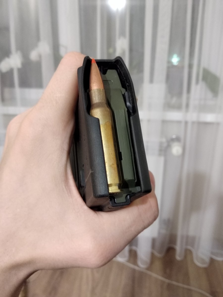

    А у вас ЗЗ работает штатно? На каких магазинах? С тем магпулом что мне дали в придачу к винтовке да и с новым что купил сразу,не встает на ЗЗ от слова совсем. В ютубе смотрел видео,где рекомендуют снять 2-3мм пластика на гребне подавателя магазина,для уверенной постановки на ЗЗ.

    На магпулах ЗЗ через раз. При этом 10, 20, 25 зарядные ведут себя все по разному. Пустой 10 зарядный магпул сам не выпадает, для нормального сброса нужно шкуркой поработать.
    Но, по подаче патронов вопросов нет. Все идеально, для разных патронов (заводских и самокрутов).

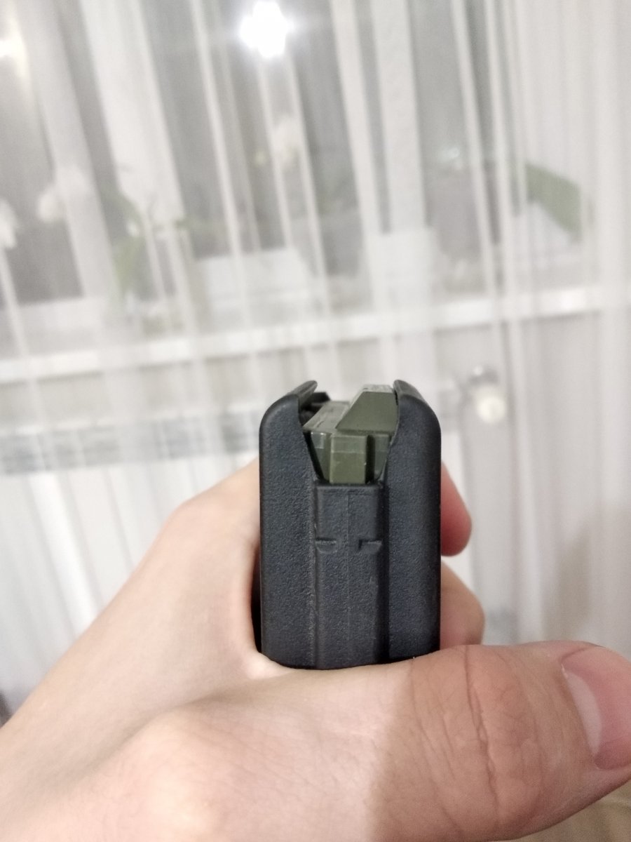

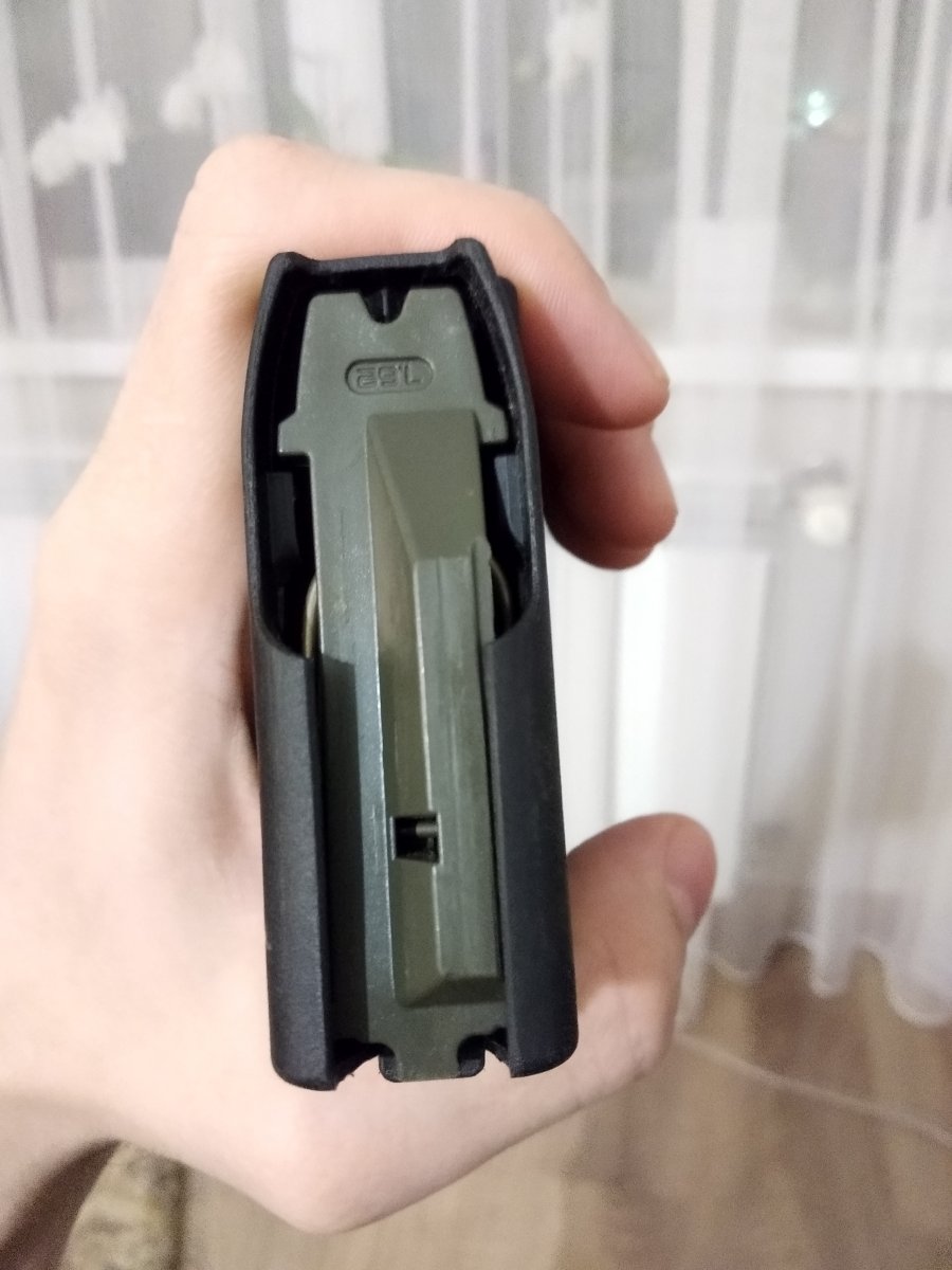

    Как и обещал, вот фото. Использовал плоский надфиль. Процедура заняла по 7-10 минут, неспешного пилинга на магазин. Проблема с ЗЗ на DPMS G2 Recon решена окончательно. Настрелял уже кучу патронов (что счет потерял). Проблем не было.
    Данный косяк с ЗЗ, только на магазинах Магпул. На стандартных магазинах, работало все четко. Когда сравнил высоту толкателя ЗЗ на магазине, оказалось что на Магпулах он короче, на 3 мм. С помощью такого пилинга, привел его к такому же виду по высоте, как на оригинальных магазинах. Получилось очень аккуратно, магазин не утратил свою работу на других системах (наоборот, встает на ЗЗ увереннее, без срывов).

    Ну, такое. Как повезет. С magpul gen 2, такая проблема иногда проявлялась и на АР-15. Все дело в толкатели рычага ЗЗ. На некоторых магазинах, он слишком короткий. Что и вызывает срывы с ЗЗ. Считаю что проблема в больших допусках производства магпул.
