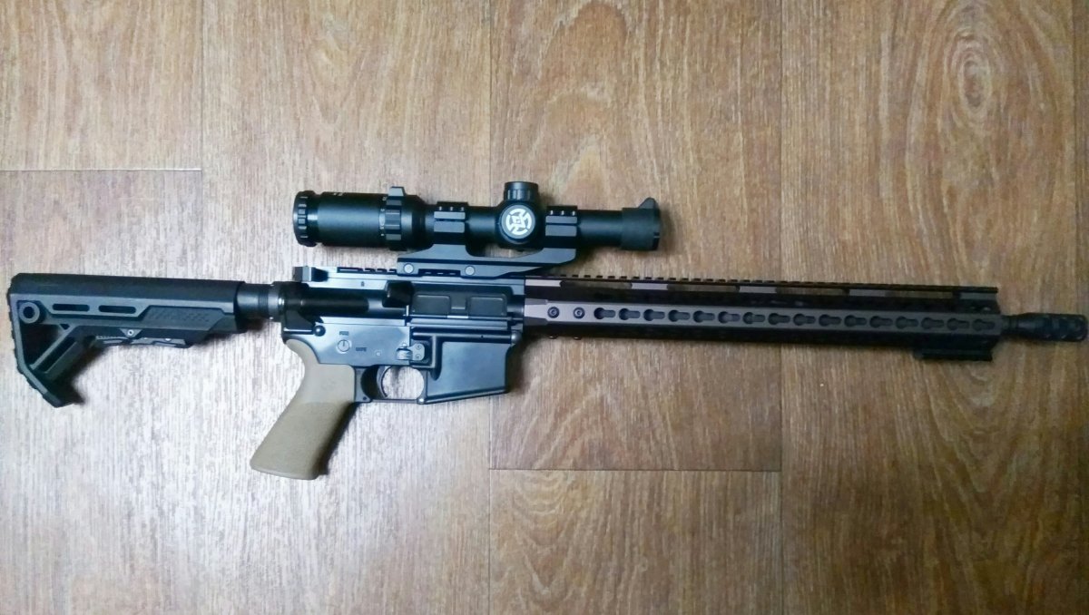

    У меня такой только без мушки, с планкой пикатинни. 2 года. Полет нормальный. Все чётко ! Настрел тыщи две.

    У меня такой :) все четко ... Полет нормальный )

    Мне мушка не нравится. Что бы потом не пилить, лучше брать сразу с низкопрофильным ГБ.

    Почитал ,посмотрел годный девайс ! За мушку согласен ! Есть и без мушки.

    У меня пиленный родной газоблок, работает отлично, проблем нет вообще.
