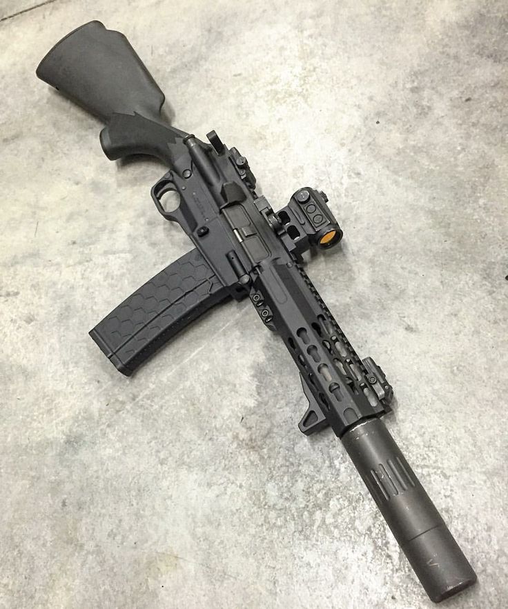

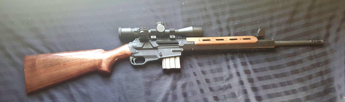

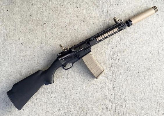

    Да, для AR-ок без пистолетных рукоятей. В соответствии с законами штата Калифорния. ;)
    AR with no pistol grip.000.jpg AR-15 SCR Lower.01.jpg AR-15 SCR Lower.jpg AR-15_SCR_Lover.jpg

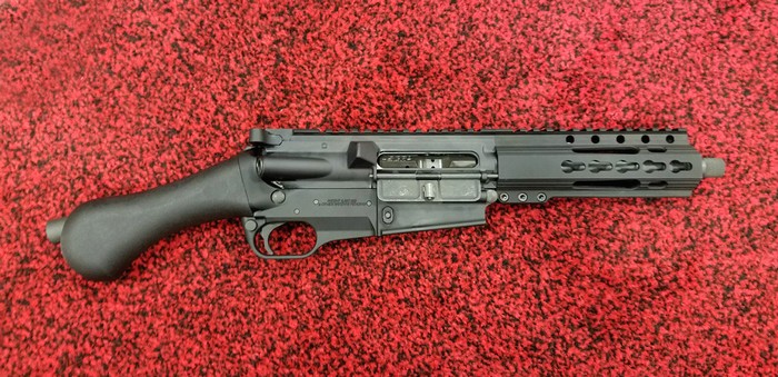

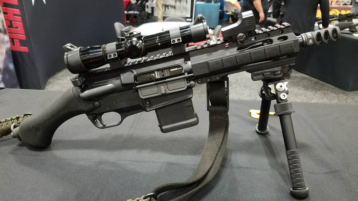

    И, для AR-ок, в стиле хауд/"обрезов":

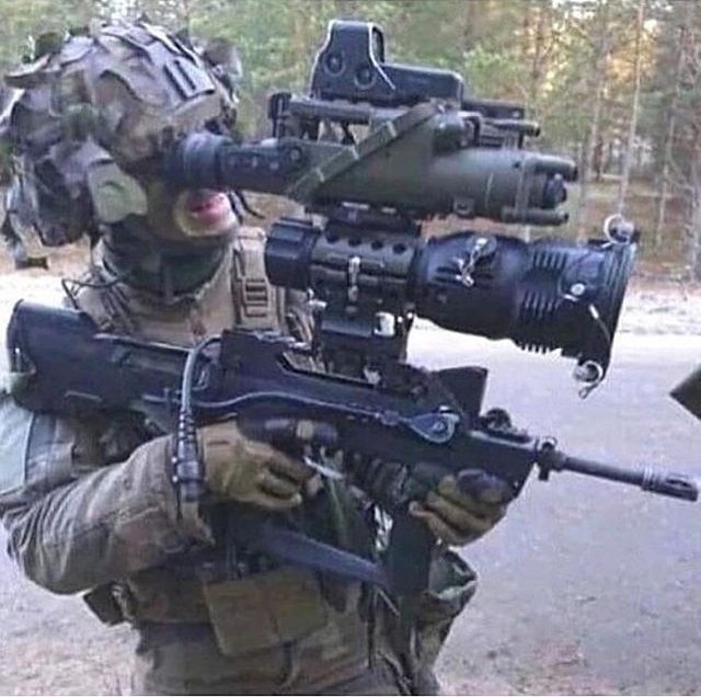

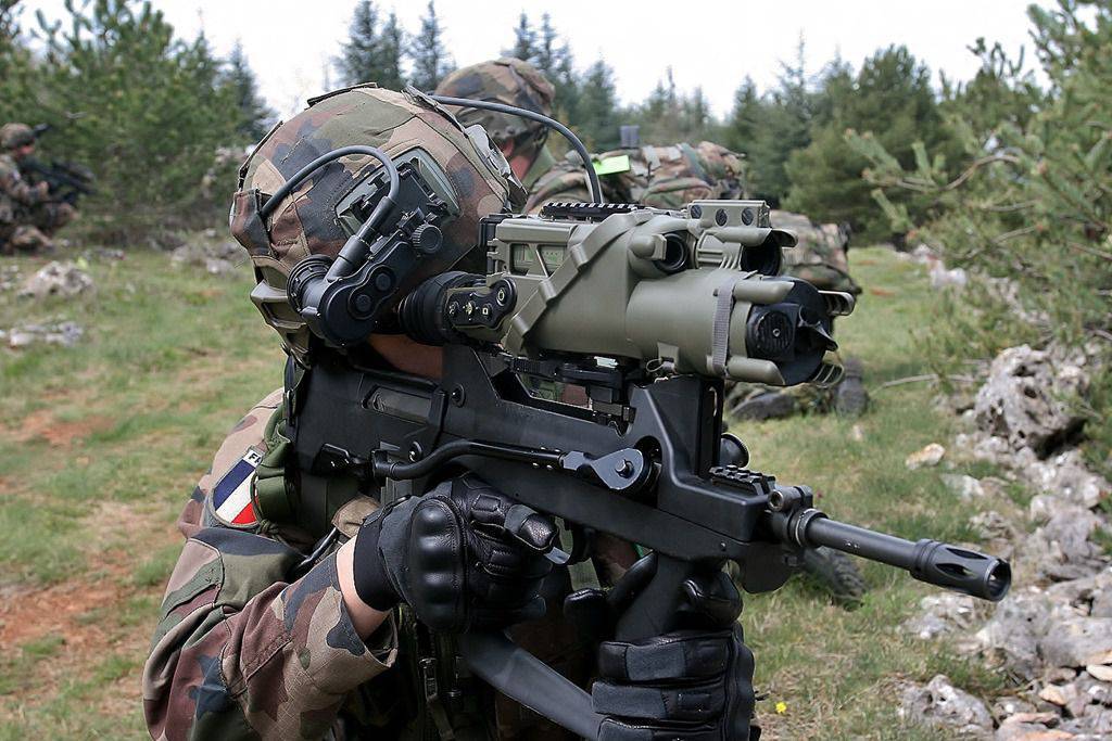

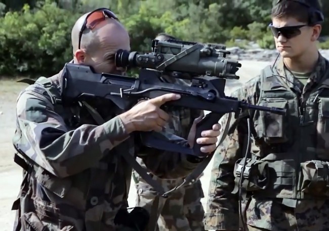

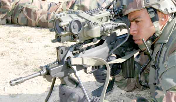

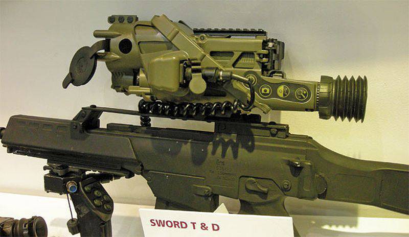

    Камрады, помогите определить что за оптика на АРочке?)

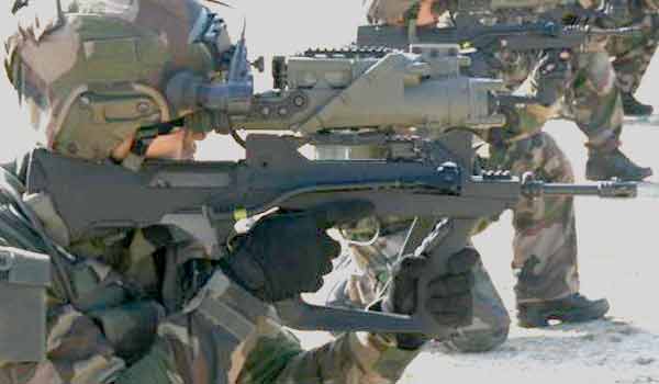

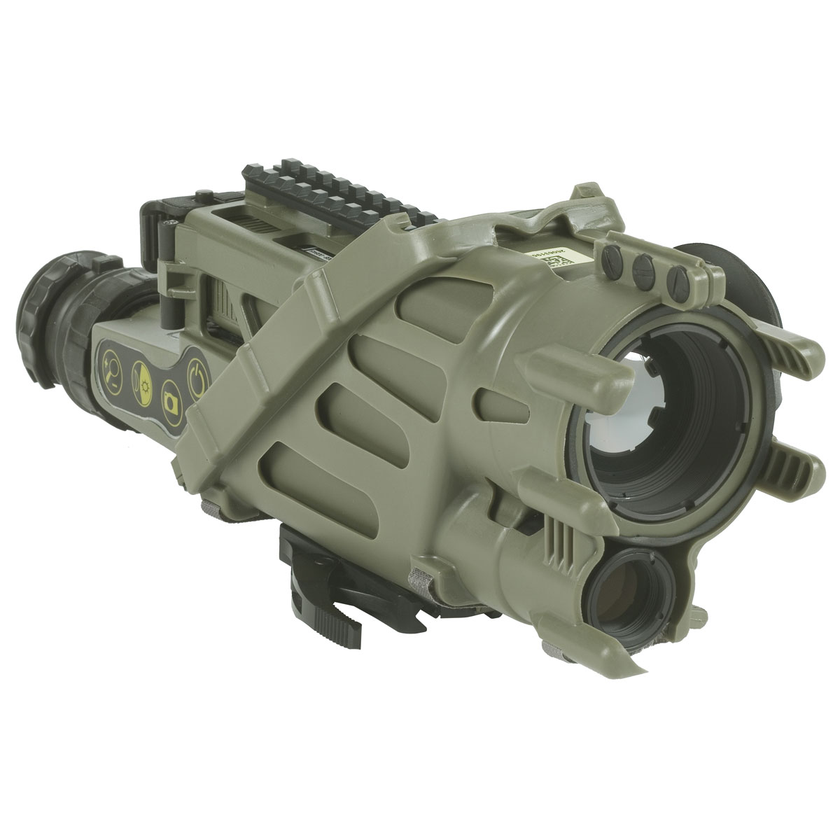

    Если Вы имеете в виду средний из них - это прицел компании SAGEM, являющийся частью французского комплекса FELIN. Точное название именно этой модели назвать затрудняюсь. (Но, предполагаю - SWORD T&D)
    Marine-training.jpg SWORD T&D.jpg 2rei-famas-felin-2.jpg 2rei-famas-felin-2012.jpg
    Вот, ещё фото, в хорошем качестве:
    Как я понимаю, разные модификации существуют...

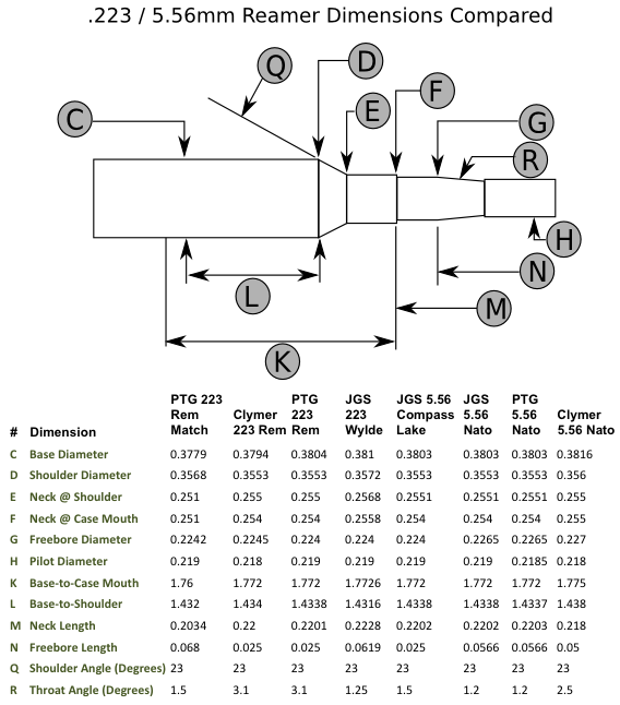

    9. Чи існує різниця між 5.56 НАТО та .223 Rem?
    DPMS пише
    https://www.dpmsinc.com/Frequently-Asked_ep_55-1.html
    Так, незважаючи на те, що зовнішні виміри є однаковими, 5,56 боєприпасів НАТО - це більш високий тиск, ніж комерційний. 223. Якщо вашу рушницю виготовлено лише в .223 .223 слід використовувати так як використання 5.56 НАТО може створювати небезпечні умови високого тиску. Якщо ваша рушниця потрапляє в 5.56 НАТО, то можна вживати як 223, так і 5,56 НАТО.
    ->Alexander. подобається це.
  25. sholast
    sholast Oberfeldwebel
    572
    Харьков
    Про давление - это не совсем верно. Гильзы и 5.56 и .223 расчитаны на практически одинаковое давление, на ютюбе были ролики, как перемеряли вес и толщину разных .223 и 5.56 гильз, разброс между гильзами разных производителей больше, чем собстевно между 5,56 и .223. Да там и по спецификациям, 2 тысячных дюйма разница. Основная разница у этих патронов - длина пульного входа, у 5.56 он "длинее", некоторые патроны, такие как армейские трассера имеют значительно большую длину пули, расчитаную на "более длинный" пульный. Применение ее в патроннике .223 приведет к скачку давления и возможным неприятным последствиям. Поэтому плохая идея использовать трассера M196 или M856 в оружии под .223.
