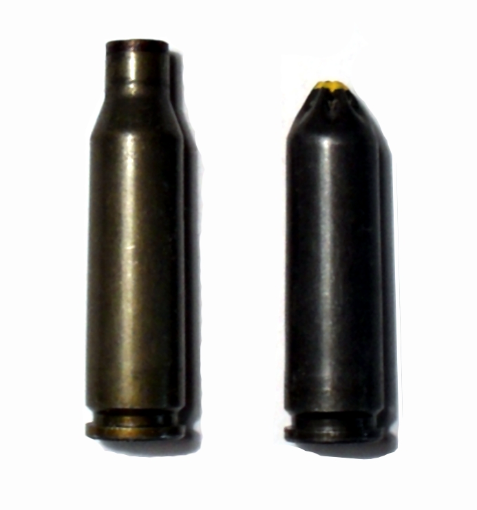

    Например мпу перерезать...
  4. Гриша Левша
    Гриша Левша Feldwebel
    905
    О чем и речь, надо дешёвые инструменты для уничтожения остатков совка, а пока наоборот очень дорогой вулкан и дешёвый боеприпас...
  5. Zahar44
    Zahar44 Stabsfeldwebel
    2.248
    Мне кажется, что подобные действия имеют смысл при стоимости АК-74 в 400-500у.е. Если мы говорим про релодинг, то все должно быть просто и боеприпас должен получатся однотипным. Иначе это уже извращение какое-то получается.
    RomanP подобається це.
  6. Гриша Левша
    905
    Почему я и говорю что норинко ар в 5.45 убил-бы рынок как он сейчас убивает рынок 223, а мпу это стандартная армейская гильза недорезанная и обжатая звездой, думаю в однотипности проблем не должно быть при наличии весов, станка и хороших пуль...
  7. Zahar44
    2.248
    Но тогда получим обратное. При наличии рынка сбыта цена боеприпаса вырастет. И под однотипностью я имел в виду в первую очередь гильзу. Звезда на стали после раскрытия трескается. И насколько я помню, МПУ всеже перерезанный =)

    Ну а далі що з тим робити?
  9. Гриша Левша
    905
    Если кинуть клич на форумах стрелянных 5.45 по цене + - металлолома продадут на крайняк...

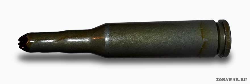

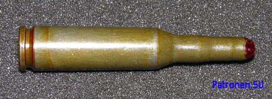

    Так это не МПУ, а разновидность холостого! В таком случае проще брать с пластиковой пулей, они хоть выламываются легко.
