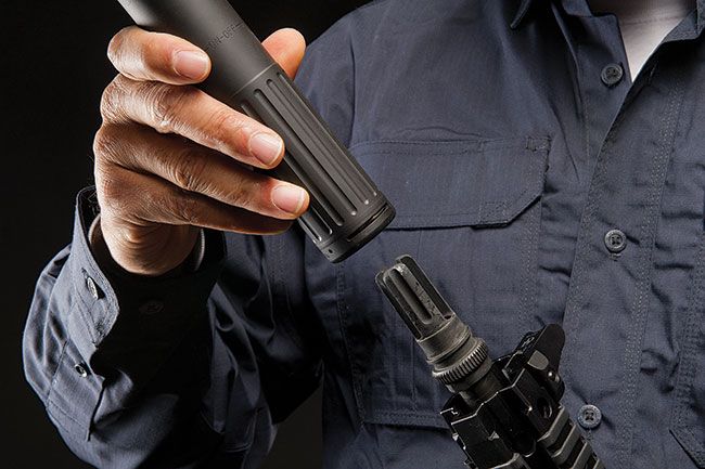

    Я, выше про такой ДТК написал
    Flash Hider AAC BLACKOUT :

    Вот такое (как на фото) хочется иметь. Какой газблок (а это фактически клапан сброса давления) следует брать и по каким критериям для 308 при работе пулей с весом 168 и 175 гран?

    Это обыкновенный глушитель с возможность крепления на ДТК. Он так же овергазит, и как и любой другой. Единственное что спасет, это регулируемый газ. блок. Чем тяжелее пуля, тем больше будет овергазить.
