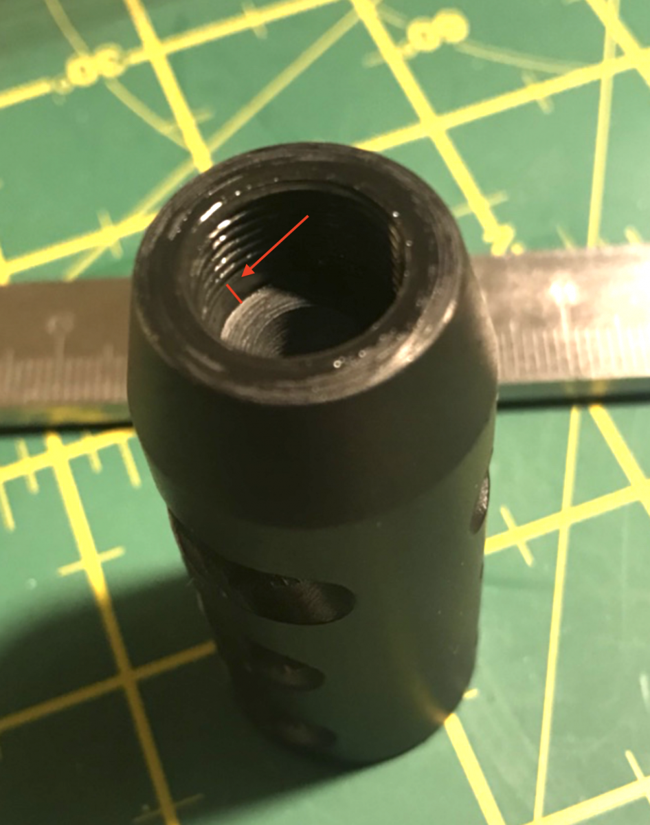

    Изделие от МЕ у всех так выглядит? Стрёмно как-то, пять оборотов по резьбе.. и половина не закрыта.. шайб накидать туда что ли )

    В мене на Торнадо від руки теж десь до половини закрючуэться. Потім беру між передніми виступами (там трохи інша форма) встявляю металевий прут у якості ричага і накручую до кінця з важким зусиллям. Хоча сама контрагайка доходить до кінця різьби дуже легко, а на ДГК різьба якась не зрозуміла і дуже туга.

    Я так и сделал - шайбу Гровера туда поставил. Только у моего ДТК щель раза в два уже.

    Длина резьбы на стволе 15.5, глубина резьбы в ДТК 80..
    Дотянул рычагом на полоборота, щель ужалась до 4.5.. Меньше никак

    Не деформирует ли острые кончики витков на стволе? Может недорезана резьба на ДТК?
    Такое ощущение что резьба чуть не по стандарту, с каждым витком добавляется сотые. Было такое на дюймовой резьбе, первые 3-4 витка заходят со свистом, потом туже, на 7-м полный стоп. Даже разные модераторы у меня накручиваются с разным усилием, правда до конца накручивания усилие не нарастает.
    Этих резьб... и разновидностей до фига, и многие почти иделально копируют друг друга, почти...кроме шага ещё радиусы, углы наклона плечей витков, глубина прорезки.

    Углы в нашей и UNEF одинаковые 60°
    Может шаг не тот?

    Да все нормально там с шагом.. просто глубина отверстия в дтк 8.0, резьба где то на 1-1.2 мм не доходит до дна. Имеем 15.5-7-4(толщина гайки) = 4.5 мм свободной резьбы.. я так понял что в оригинальном miculek гайка толще значительно и она компенсирует.. и возможно резьба глубже нарезана

    Производитель сказал "Открутите его почистите внутри дтк резьбу и свою резьбу" хотя куда уж дальше чистить )) даже если бы в ДТК Screen Shot 2018-05-03 at 10.16.54.png и был лишний виток резьбы (см фото) то особой роли это не играет... Наверное не LE6920 слишком много резьбы на стволе )))

    Отправьте им это фото, и фото резьбы на карабине

    "Открутите его почистите внутри дтк резьбу и свою резьбу" - это цитата их ответа на эти фото ))
    В принципе для меня вопрос закрыт, обсуждать тут особо нечего, такое изделие. Может кому и норм..
