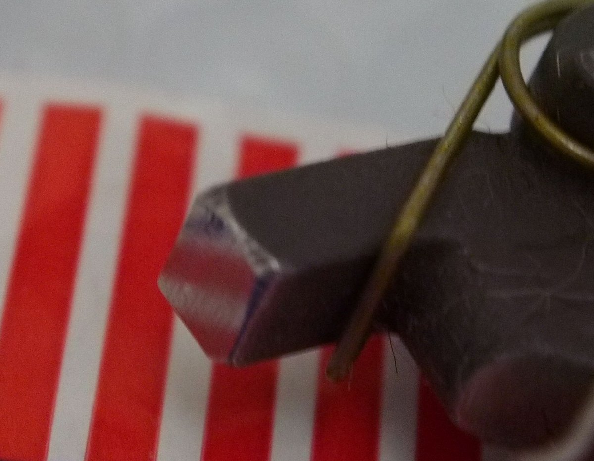

    Так, полірував сам. На Ютюбщині є декілька роликів із детальними коментарями, як це робити.
    Наприклад такий:
    Я полірував пастою ГОІ різної зернистості, а фінішну робив полірувальною пастою Stanley

    Антоне, скажіть будь-ласка, це фото до полірування, або після?
    І ще питання, Ви полірували вручну або за допомохою механічних (електічних) пристроїв, як на відео?

    Це фото після полірування. Шкодую, що не зробив фото "до". Поверхня була чорна та шершава.
    Полірував войлочним кругом в шуруповерті.
    Людям із прямими руками рекомендував би до полірування відшліфувати каменем (каменями) 1500 грід та більше. Я не ризикнув.

    В старых советских руководствах только про камешек и писали. Пасты гоев небыло?
    Да нет, думаю войлоком плоскую поверхность не сделаешь. А это УСМ, чревато.
    Два УСМа СКС коптил спичкой и шоркал камнями. Спуск был шикарен.
    Да и амеровские приблуды для доводки триггеров, если я не ошибаюсь, работают с камнями. Нет?

    Так, Ви цілком праві.
    Як я й писав вище, в ідеальному випадку я б рекомендував відшліфувати каменем до полірування.
    Я цього робити не ризикнув, оскільки каменем можна не лише зробити поверхню плоскою, але й зіпсувати кут нахилу на тріггері.
    У моєму випадку, войлоком та полірувальними засобами я вибрав шорсткість контактної групи до дзеральної (нехай би і не ідеально плоскої) поверхні.
    Результат виправдав мої очікування.

    А я Вас не критикую. Раз получилось, значит руки "прямые".
    Предостерёг тех, кто не привык к мелким слесарным работам. Хотя таким и камень лучше не давать - есть мастера при магазинах, могут помочь.
