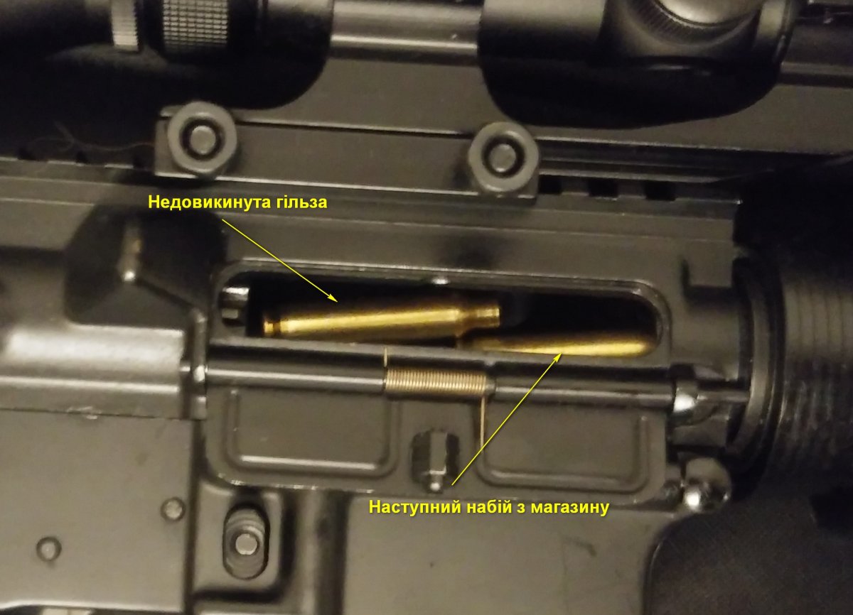

    Можливо, я недостатньо чітко пояснив ситуацію. Гільза не лишається на місці в патроннику, вона "недовикидається"
    Ось таким чином:
    Самокрут в гільзі GGG з 55 грейновою кулею.

    Уже видно, что GGG. Я по описанию подумал, что в патроннике застревает...

    Короче - дохлые пружинки попались в стоке ?
    А у друга стоковая возвратная была слишком жесткой.. Хорошо, что уж чего-чего, а пружины можно и тут легко покупать, и оттуда привезти (пока).

    Эжектор слабо выкидывает. Надо глубже разобрать затвор, почистить эжектор.

    У меня такое было на заводских патронах на первом выезде. Я забыл перебрать Норинку и не снял заводскую "консерву" - ловил вот такие кони периодически.

    В мене також екстратор був ледь не єдиною деталькою, яку я не встиг почитити після заводу та змастити.
    Зараз вже усе почищено і змащене.
    Наступний виїзд у тір покаже, чи допомогло це, або лишається перемістити це китайське лайно в пункт прийняття вторчормету.
