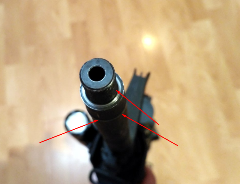

    Кстати, а где резьба? Или это фото иллюзия? И что за ступенька ниже?

    Ви просили фото дульного зрізу, а не різьби. Звісно фокус був наведений саме на дульний зріз. Я не зрозумів, що не так? Зробив те, що Ви просили.
    Щодо ступеньки - ось на фото можете побачити, що це таке.

    Понял. Спасибо.
