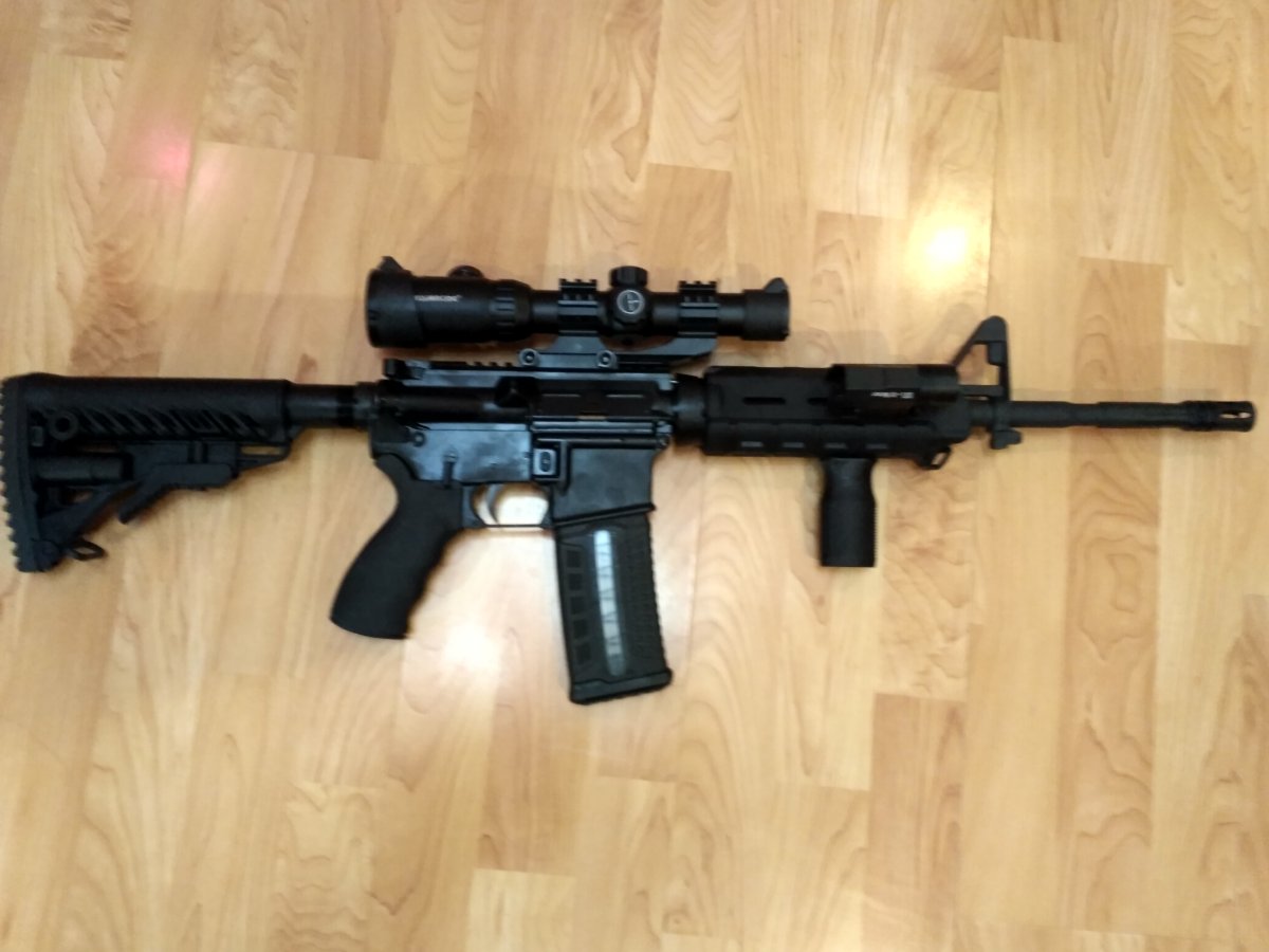

    Пристрілювати планую завтра. На минулих вихідних виїхати не зміг на стрільбище, але встановив приціл на моноблок, зняв апер і здійснив холодну пристрілку по стволу через вікно на антену дома десь метрів на 250
    Моноблок китайський , брав тут по акції за 480 грн. https://prom.ua/p576484874-kreplenie-monoblochnoe-254.html В інших місцях цей моноблок коштує 700-1500 грн. Виглядає начебто непагано. З Алі по моноблоку не став заморочуватися та чекати, т.як приціл вже прийшов.
    Фото додаю. Результатами поділюся після пристрілки)

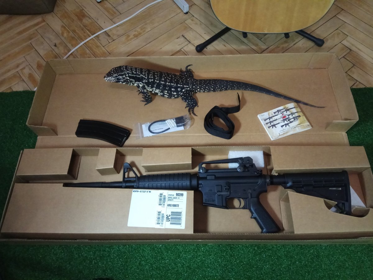

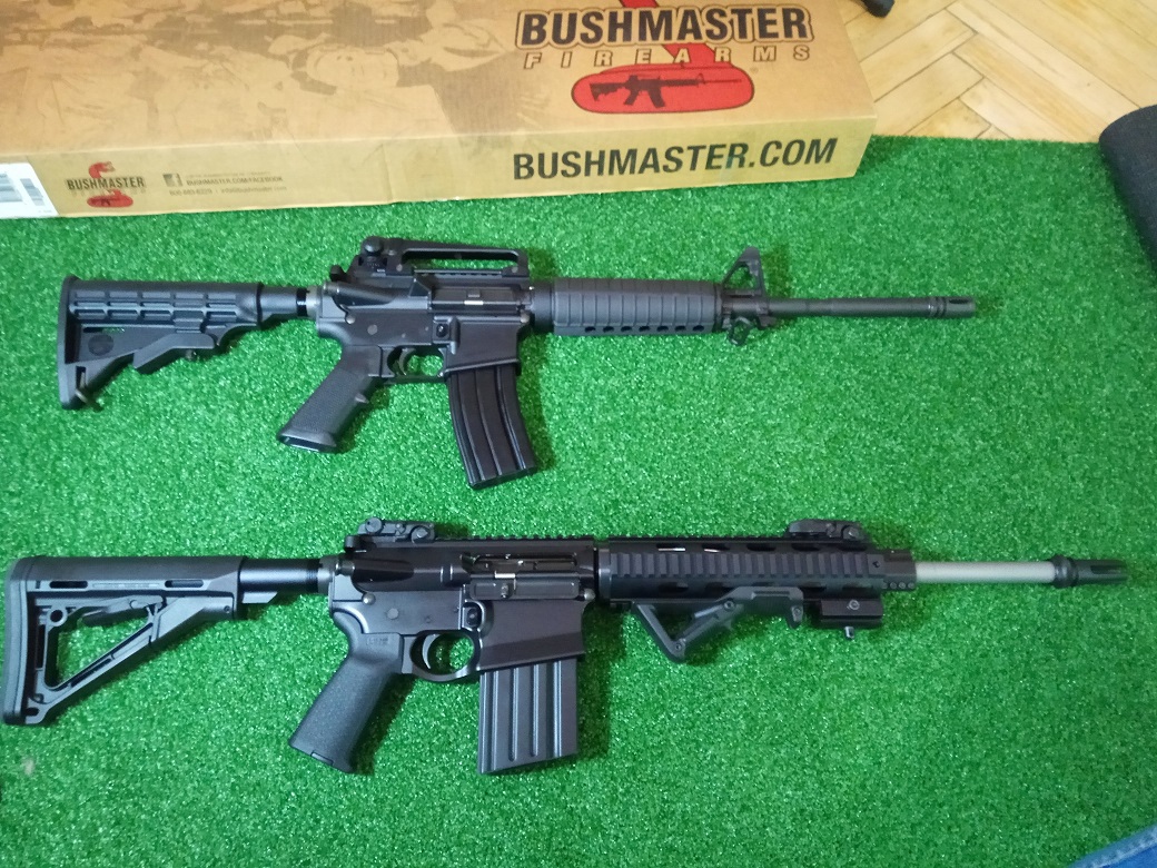

    Сегодня стал владельцам Буша :) Что могу сказать, за 39к, еще можно. За 66к, как по мне, за такое качество - дорого. Это особенно заметно, после DPMS G2 Recon. Очень заметно. Но в целом, я доволен. Хотя некоторые детали, мне не понятны. Первое, это дульный срез. Странный, дульный срез. Довольно грубая обработка, непонятно почему нельзя было сделать его нормальным, просто пройтись лишний раз резцом.
    Далее досылатель, который играет чисто декоративную роль.
    Качество покрытия, довольно посредственное. Хотя, не исключено, что оно таким кажется после DPMS, на котором покрытие в разы качественнее.
    Еще непонятно, почему из коробки, приклад и ДТК, не были затянуты. Особенно ДТК, видно что с завода его не затягивали. Нет характерных следов на шайбе, при сильной затяжке. Пришлось повозиться, чтобы затянуть ДТК соосно. В остальном, для пострелушек пойдет.

  15. PhoenixSVT
    PhoenixSVT Stabsfeldwebel
    51
    55
    220
    673
    Животинка крутая
    А карабин, обычная стрелялка, откровений там нет))
    RomanP, Большой Макс та Вячеслав Егоров подобається це.
  16. Вячеслав Егоров
    Вячеслав Егоров Stabsfeldwebel
    1.335
    Спасибо :) Животинка вышла посмотреть, что я там распаковываю. Очень любопытная :)

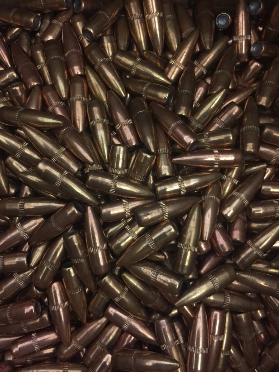

  18. Unnamed Player
    Unnamed Player General-major
    34
    55
    8.802
    Для .223 Ремингтон используют пулю диаметром .224
    RomanP подобається це.
  19. ГЕРЦЕГ
    ГЕРЦЕГ Stabsfeldwebel
    83
    186
    704
    Пожалуйста Ссылки где можно приобреси С ув
  20. Unnamed Player
    34
    55
    8.802
    Какой вес,для какого шага нарезов?Легкие FMJ 55g сейчас и у меня есть.
    Ну или вот,например:
    https://reibert.info/threads/puli-i...partizan-fiocchi-nosler-norma-hornady.731675/
    Хотя тут продавец указал калибр патрона,а не истинный диаметр пули,но это уже вопрос оформления обьявления.
    Останнє редагування: 1 лют 2018
  21. ГЕРЦЕГ
    83
    186
    704
    твист 1:9 ствол 37 см.
    Эти легкие что у вас на фото Легкие FMJ 55g они под какой калибр? И сколько они стоят? С ув
  22. Unnamed Player
    34
    55
    8.802
    Они диаметром .224 для патрона .223Remington,массой 55 грейн(по 5 грн за 1 шт),для вашего твиста от 55 до 69 грейн,это если пуля "обычной" конструкции, пули со стальным сердечником будут длиннее,впрочем они на нашем базаре редкость.

    1.072
    Прийміть вітання! Влучних пострілів!
    Скажіть, а що в Буші форвард асіст бутафорський? Я правильно зрозумів з Вашого посту?
    Большой Макс подобається це.
  24. Вячеслав Егоров
    1.335
    Спасибо! Да, все верно. Досылатель бутафорский. Вернее, на ресивере он есть и по идеи должен работать, но на затворе нет проточек, под его упор. Если заменить завтор на полноценный full auto, досылатель должен будет работать.
