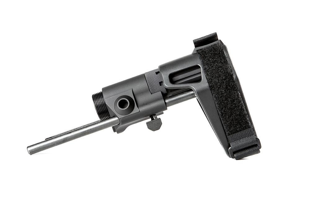

    Если речь идет о прикладе maxim defense, то у меня есть такой

    Та да о нем тоже, я к нему присмотрелась - там и затвор другой в связи с чем цена в пол Норинки - жаба сказала отбой)))...

    Хороший приклад - он же с затвором меняется да?
