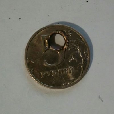

  23. maksim2020
    maksim2020 Stabsfeldwebel
    902
    Sunshine State
    Дякую. Вона виглядає як крапка діаметром десь міліметр. Вицілюю її верхівкою сітки Вортекса під "обріз", тобто під низ тієї крапки.
    Це одна з перших спроб, потім ще були. Зазвичай виходить 2-3-4 постріли пристрілочні, потім один влучний. Одна біда - дуже мало таких монет. :)
