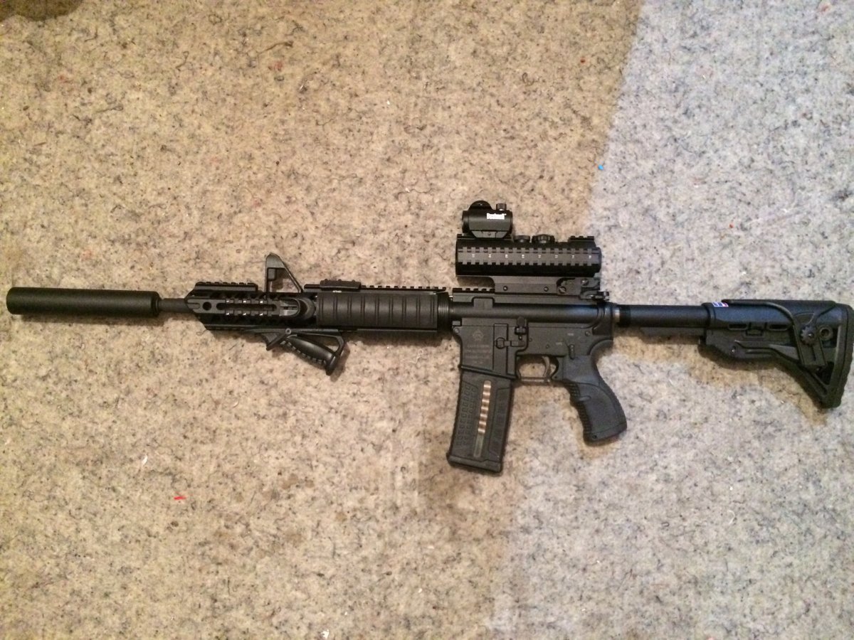

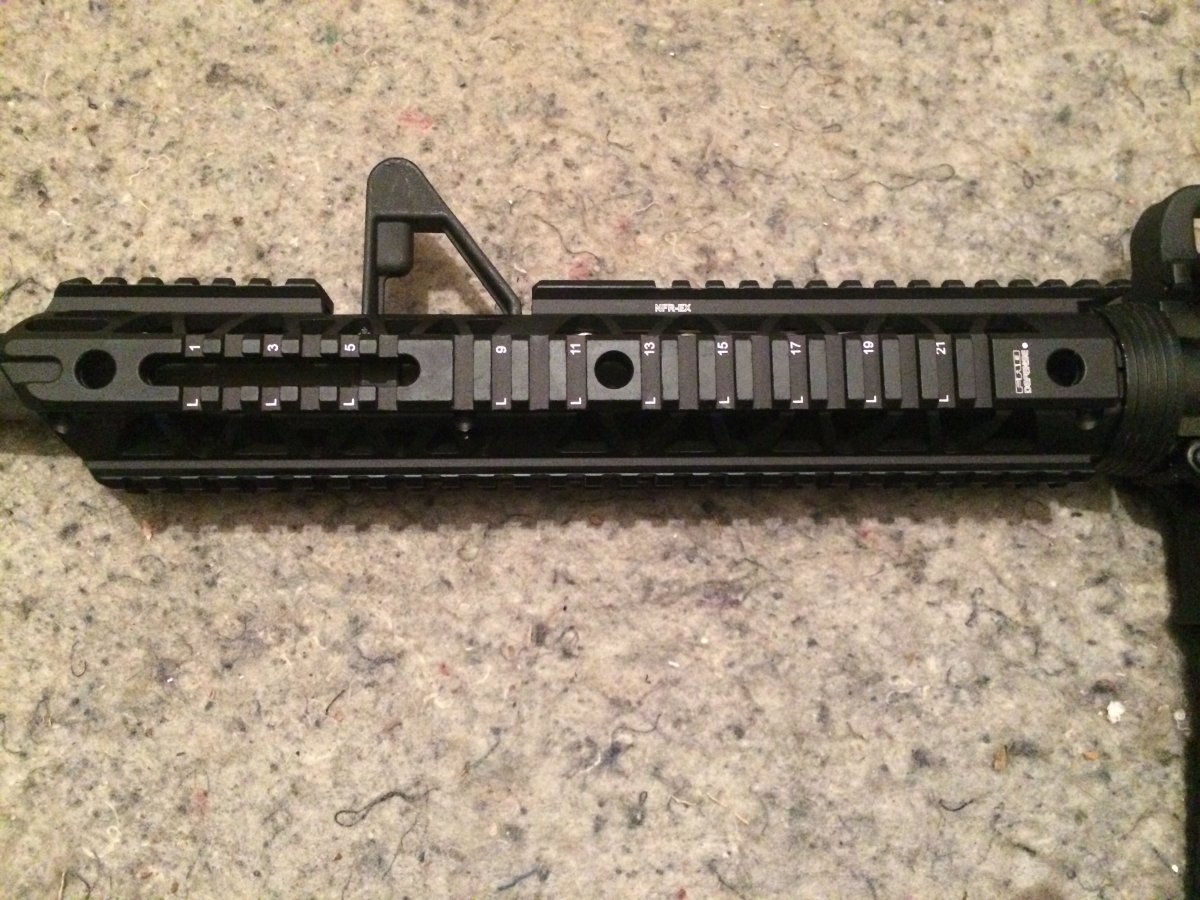

    у Fab Defence есть длинное цевье, которое ставиться вокруг мушки. Цена, правда, 4+ тыс грн. Антабку пришлось выдернуть, но я ее и не собирался оставлять, т.к. покупал реплику магпуловского 1-2 точечного ремня на быстросъемных антабках. И немного пришлось подпилить кронштейн для подствольника. Ну подствольник врядли мне светит :) Можно было, конечно помахаться еще и установить цевье без этого напилинга, но я к тому времени уже устал бороться, потому в ход пошла маленькая болгарка :)
    Ну а вообще на свою поставил оптику 3-9х (NcStar 3RS 3-9x42 Mil-Dot SEC3RSM3942G) + коллиматор сверху (Bushnell TRS-25 1x25 Trophy). + под оптикой складной целик, как резервное прицельное.

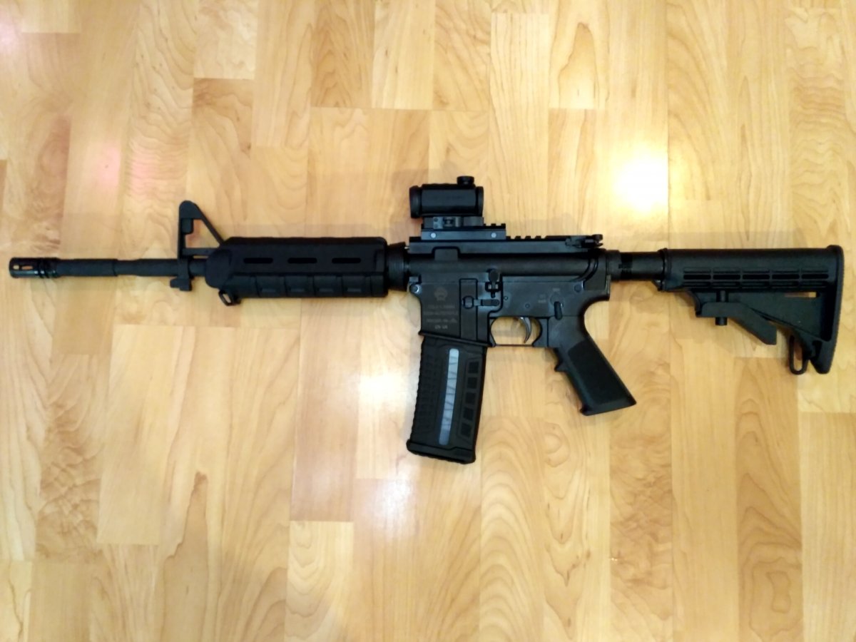

    Дoповню вчорашнє повідомлення. Сьогодні поставив на Норінку цівку Magpul MOE.
    Без напілінгу вона не ставиться!!!
    Ставив у майстерні Хадо в Харкові у зброяра Аліка. Він молодець, зробив дуже класно і акуратно. В результаті я отримав те, що хотів. Мушка і передня антабка залишилися, тепер можу встановити рукоятку керування вогнем і ліхтар. Крім того навіть без рукоятки хват став зручнішим, вага мінімальна. Я задоволений. Фото додаю.
    П.С. Доречі заміряв зусилля спуску. В мене вийшло десь 4.5-4.7 кг
