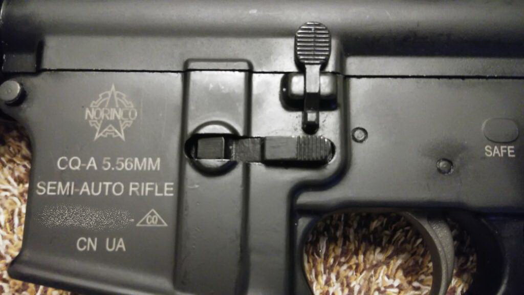

    Может быть банальный брак. Сколько таких ручек продают что тут, на форуме, что вообще - довольно редко с ними такие неприятности бывают. Только вот разница в том, что там такая ручка стоит 12 бачей, а наши барыги продают их "всего" за 1к грн.
    Но конечно, у кого есть лишние 100 бачей на оригинал - лучше его купить.
    Odis, RomanP, POMAH-Lviv та ще 1-му подобається це.

    Я никого не агитирую за оригинал, просто покупая Китай лучше проверить эти штифты и при необходимости заменить. Манипуляция то по-сути копеечная.
    ADJoey подобається це.

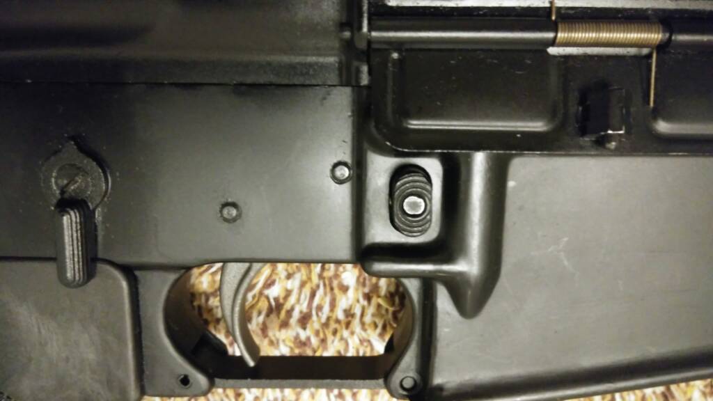

    Норинка порадовала кнопкой, осталось только увеличенную кнопку на правую сторону поставить, и все
    amitnik подобається це.

    Мені б вибрати вільний хід гачка, та зменшити зусилля на ньому.
    Бо поки від початку руху гачку дійде до пострілу - вже задишка починається :)
  7. kajaba
    kajaba Hauptmann
    2.151
    Винница, Украина
    понимаете, покупать хороший (читать - дорогой УСМ) на норинко надо тогда, когда его работа будет влиять на ваш результат и существенно. Для начала - купить пружины у Анохина Олега и все.
    simha1984 подобається це.
  8. alexapi
    alexapi Stabsfeldwebel
    754
    Зменшити зусилл - заміна пружин.
    Позбавитися вільного хіда - тільки заміна УСМ.
    Fobus подобається це.

    Юзаю подобную реплику на своем z-15. Настрел с ней порядка 300 патронов. Проблем еще не было. Штифты разрезные.
    У них мне видится только одна проблема - стенки тонкие и если нужно будет тянуть застрявшую гильзу из патронника то есть все шансы разломать ее пополам )))
    Кстати о клеймах. У меня тоже замочные скважины на ресиверах на зброяре. Номер из пятой сотни. Из прелестей - вообще никакого люфта между аппером и ловером.
    ADJoey, Александр_Одесса та amitnik подобається це.
