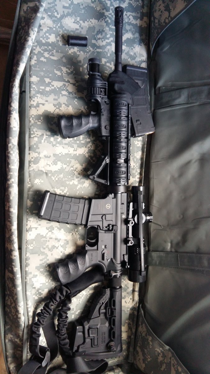

    Всем привет. Подарили мне еще одну АР только теперь в исполнении Шмайссер, сейчас решаю оставлять себе или продавать. Вопрос в том, что она иногда гильзу из патронника не выбрасывает, этот недуг можно побороть шлифовкой патронника?

    Вот ее фото. Понятно что нужно часть ненужного навеса снять(в виде двух ручек с фонарем ), и этот каличный приклад с запасным магазином поменять. Но вопрос с невыбросом гильзы меня бэнтэжить .

    Так вот и думаю , можно этот диагноз вылечить умелыми руками мастера или нет.

    Не выбрасывает как часто? На сколько часов летят гильзы, как далеко падают? Может автоматика не до конца настроена просто

    А что на неё за прицел ?

    Шмайсер может быть и хороший карабин-но в вашем случае реальный пиздец- весь райберт на нем:D Снимите всю мишуру и продайте))

    Загонник Бушел 1-4.

    Падают как положено рядом, невыброс идет раз на 20-25 штук.

    А не выброс с "голым" стволом, с А2? Было ли тоже самое с глушаком? Если нет то попробуйте с ним, возможно будет все ок, если то о чем думаю.

    Не выброс с глушаком Айс Ультра амеровским, но нужно и без глушака потестить.

    У меня бывали не выбросы, часть гильз летела буквально на метр с небольшим, другие не выбрасывались, где-то 5 к 1 но там патрон оказался слабее а карабин был настроен на ггг. Если газблок регулируемый то попробуйте приоткрыть, если это не поможет то тогда проблема в другом направлении.

    Попробуйте смазку для гильз ту что для релода используют, если не пройдёт тогда притирать патронник...
    Еще способ оценить патронник: вычистите и обезжирьте патронник и несколько патронов сделайте пару выстрелов, и пару выстрелов без газоотводной трубки (без выброса) мастер смотрит гильзы, промерит и станет понятно патронник-ли это. тест лучше делать не 223рем а 5.56 обязательно латунью, они сильнее дуют гильзу (давление больше)...

    Если с глушаком невыброс а без него все норм значит форма патронника не такая как надо, создаваемое давление глушаком слишком сильно давит гильзу к стенкам и затвора + бекпреша не хватает чтоб стронуть гильзу ( потдутый бочкообразно патронник) лечится новой развёрткой под чуть более свободный патронник, насморк короче говоря, с Ув ...

    Ну или зацеп слабый и лучше его усилить

    Может быть , что пружине экстрактора по чуть чуть приходит пиз....

    Если нет движения затвора то патронник если не выброс и досыл то причин много, и то что вы сказали и в том числе выработка зацепа, все надо смотреть комплексно ...
