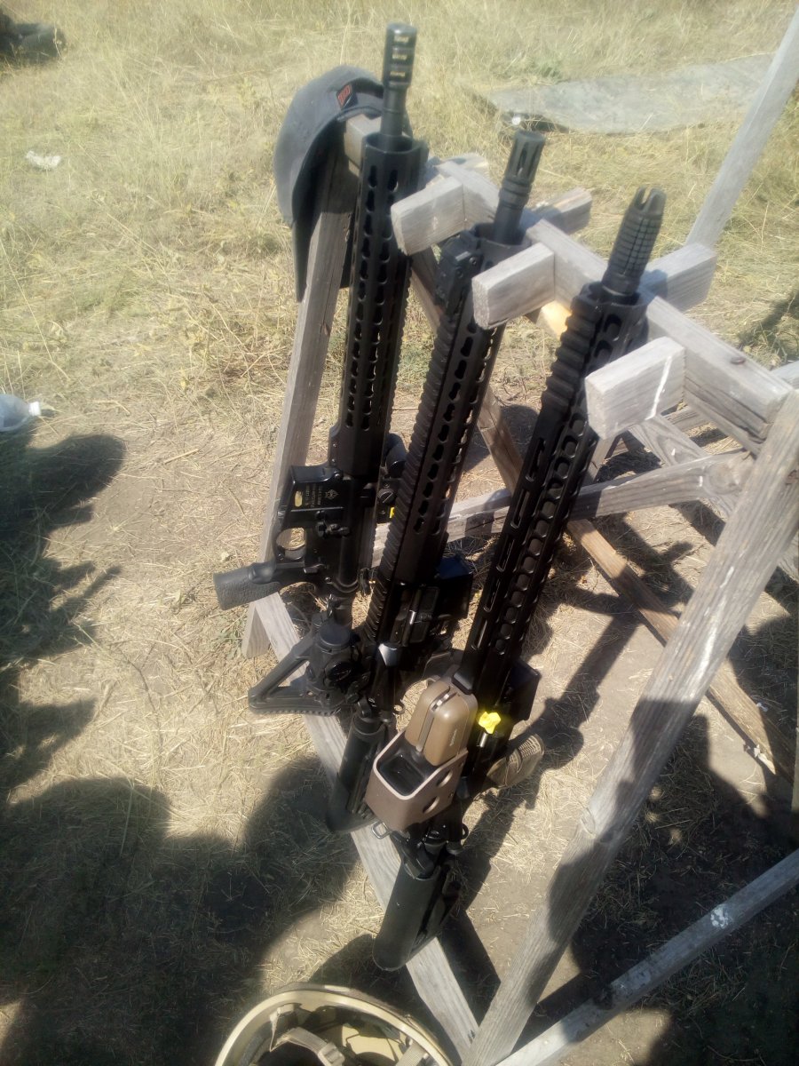

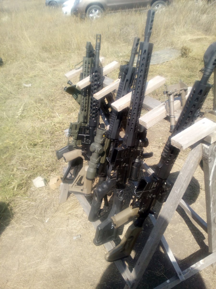

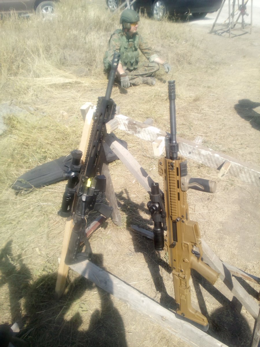

    Вот как выглядят оружейные пирамиды на ЧУ по такт.стрельбе
    А карабины победителей (4 категории) - 2 Зброяра и 2 Норинко
    Хотя были и кольты всех мастей, и ДД и моссы... И много-много всего

    Сразу видно что люди не в карабины вкладывали деньги, а в патроны и навыки стрельбы :)

    2 Зброяра и 2 Норинко в теме - Муки выбора бюджетной АR-cистемы осталось как бы определить кто из них бюджетнее и ответ на лицо)))...
    П.С. Понятно что основное зависит от стрелка и поменяв бы железо местами возможно список был бы другим - но...

    Если уже вдаваться в подробности, то 2 зброяра, которые оказались победителями в своих категориях, закончили с бОльшим количеством очков в общем зачете даже применительно к категориям, в которых победили норинки :) Норинки сражались в стандарт-спорт и стандарт-милитари (использование колиматора), а Зброяры - в оупен-спорт и оупен-милитари, т.е. с использованием оптики.
    И что касается бюджетности - норинки даааалеко не стоковые, спуски (у одной тимни ар-голд, у второй гейзель, цевья - трой и зброяр, дтк - лантак у обоих, приклады, кнопки сброса и т.д. - это понятно, прицельные - эотек и аимпоинт). А что касается зброяров - из замены только ДТК и установка оптики на китайском кроне (Вектор оптикс Арбитр 1-4 ;) ) а у второй - ДТК, спуск гейзель и оптика буррис 1-6.
    Вот это я и имел ввиду, когда писал, что исходный зброяр более функционален, что ли, и что норинку надо подтягивать даже для такого довольно сильно. При пересчете вложенных средств (повторюсь, это в моем понимании) зброяр интересней. А с учетом самого ствола - так в отношении апгрейда еще и интересней, с бОльшим запасом "спортивности"
    П.С.: всего было около 50 спортсменов, с АК-моидами было человек 9-10, из которых более половины - спецназ. Это мой камешек в сторону огорода владельцев АК :)
