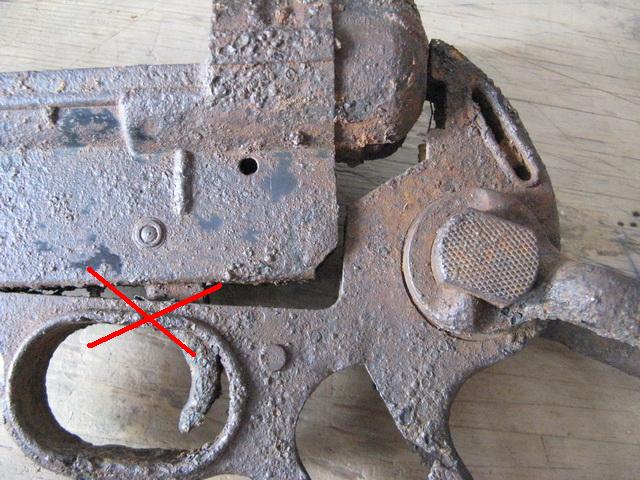

    Все достучался. Поломал мпэху.Сломалась часть которая над курком

    Извиняюсь, что влезаю, но как я понял то сломалось та часть, которую я показал на фото :smile_4: А вообще автор темы сделал большую ошибку, когда начал стучать молотком; по фото метал в очень хорошем сохране, с данного девайса можно было сделать очень достойный ММГ..... Для автора темы: " Камерад, Вам нада было дольше обрабатывать находку ВэДэхой и был бы максимальный результат, а то, что Вы стучали по металу молотком, причем, с большой силой, как видите не дало некаких результатов, а наоборот, УБИЛО находку! "
    А вообще, что бы что-то говорить нужно увидить крупное фото, трещины(или той части которая отломалась), может быть там все не так уж и плохо! Ждем коменты камерада, и толковое фото... :beer: С уваж.

    Я бы сначала отбил ее электролитом в ванне,потом почистил металической щеткой.иглой или шилом выцарапал грязь и остатки ржавчины со всех щелей,таким образом дал ВД-40 проникать куда надо.а потом бы разбирал при помощи деревянной наставки,может бы чуть погрел,а Вы стали разбирать даже не очистив,по этому такой плачевный результат.

    Если бы я проделал все что вы сказали (электролитом итд), то он развалился бы в том месте еще до того как я начал бы разбирать.
