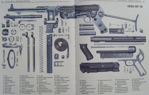

    Подскажите как разобрать и что сделать чтоб двигался приклад

    Это конечно хорошо ...Но есть ли у когонибудь фото ПОЛНОЙ разборки MP 40??!
  7. FOX24
    FOX24 Oberst
    32
    81
    11.225
    Дніпро
    Вот еще МП-ха..:beer:
    Правда МП-38...
