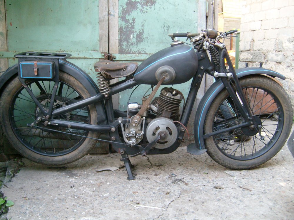

    по зажиганию, прототип панонии. я это зажигание вспоминаю не с лучшей стороны. особенно когда до контакта при его выставлении не доберешься....

    Да,эти маховичные магнето,большое неудобство.

    как не должно быть?:eek: в любом двигателе залито масло.

    А в этом не заливалось.

    для общего образования можно ссылку на тхт? что то не верится,что бы картер был без масла

    Смазка бензо-масляной смесью. То бишь бензин смешивается с маслом, потом заливается в бак.

    это в любом мопеде и мотыке при совдепии было,в восход 3м например,лилось около 0.5 литра масла-в картер,для смазки корзины сцепления и т.д. при том,что бензин тоже мешался с маслом,1х20 если правильно помню.как нет в картере масла?

    В корбку передач тоже бензу размешанную с маслом заливать?))

    даже если в данном мото коробка вынесена за двигатель,то корзина сцепления,передаточная цепь должны смазываться.а все это находиться в картере.

    просто на дырчике , сцепление работает на сухарях сменных без масла. может здесь так же? ну а на счет коробки, без масла она не может быть.

    в данном двигателе пременяется цепная передача с коленвала на корзину,

    это понятно. даже в яве 12в. двигателем такая же тема и во всем остальном. в дырчике конечно 2 шестерни.

    Корзина сцепления в данном случае находится на коробке передач, а не на двигателе.

    Корзина,на данном аппарате суше Сахары,и цепь моторную,помажешь-будет смазанная,а не помажешь,будет как и сцепление.

    Двигатель Л300 на раме выглядит так.Двигатель и КПП абсолютно независимые узлы,имеющие собственные раздельные картера, соединенные цепью .В КПП заливается масло, а двигатель, двухтактный, смазывается смесью бензина с маслом, сцепление сухое.
