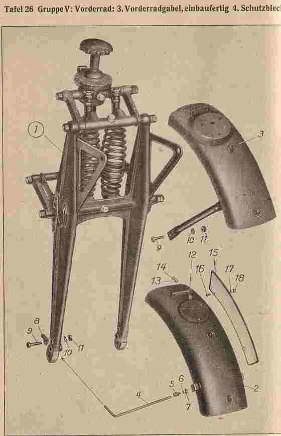

    вот стойка от nsu kettenkrad.Вы когда фару снимали,маркировки были?

    а вот обратите внимание на стойку DKW NZ 350,похоже очень

    Да,стойки действительно очень похожи!Из фары был извлечен только отражатель,сам колокол не снимали,внутри никаких клейм ненашли.

    Вилка и фара (как говорилось выше) либо ДКВ либо 350-й (за исключением крепления фары)
