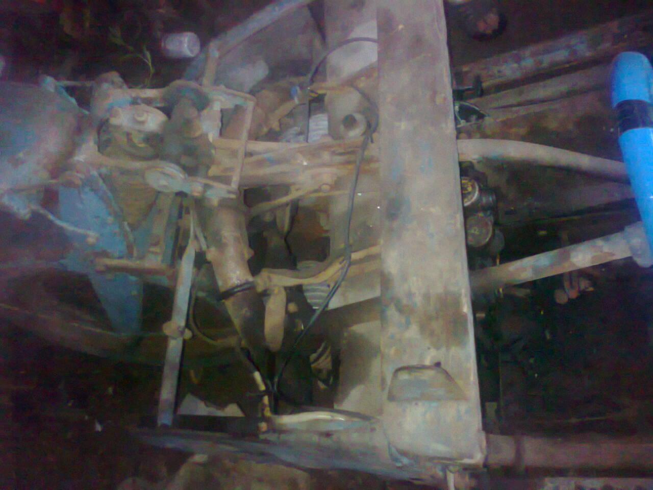

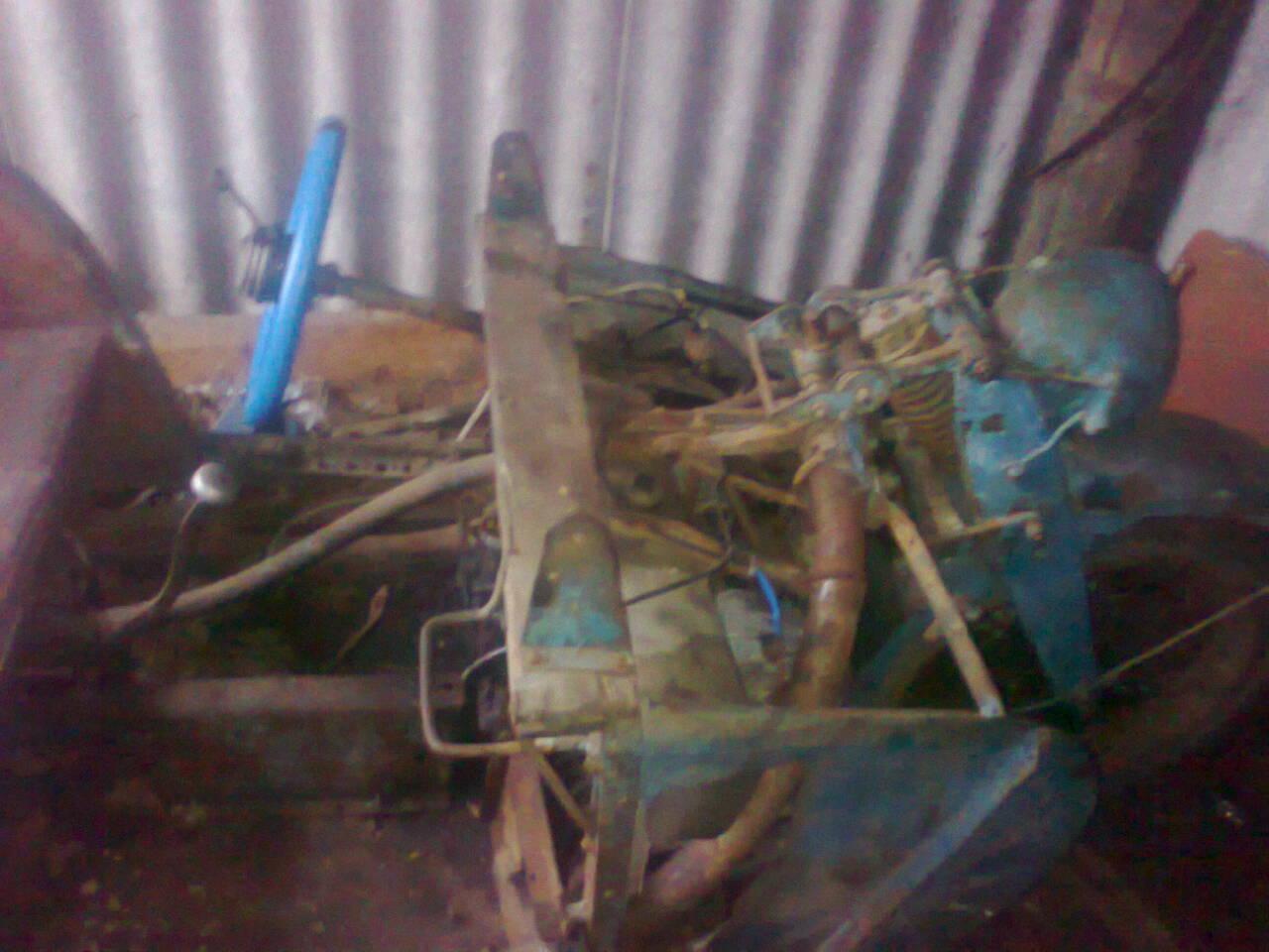

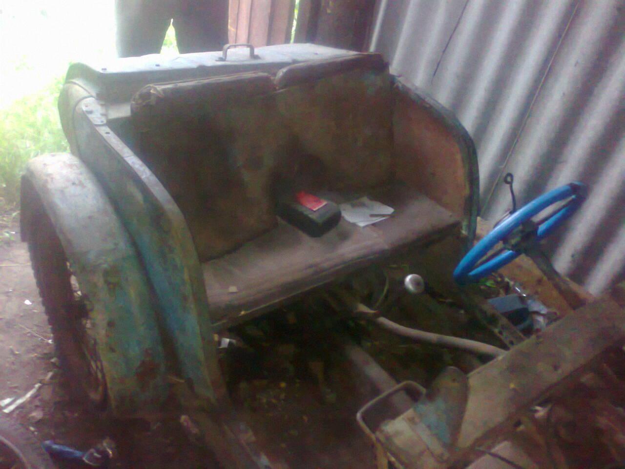

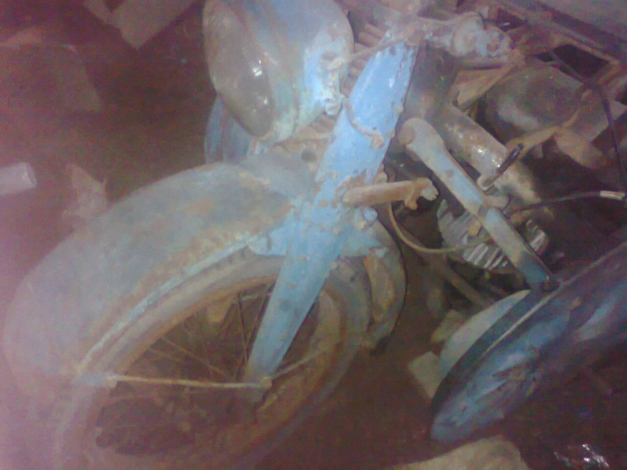

    День добрый,Комрады!Имеется вот такой девайс,мотоцикл он или трицикл,незнаю как правильно.Все родное,кроме изоленты на рулевом колесе))Два мотора бмв,маркировка присутствует(подробные фото будут)год выпуска 1932.на ходу.представляет ли ценность?ваши мнения?

  6. borman033
    borman033 Gefreiter
    157
    Location:
    Сочи Россия
    Нет,но похож.у этого два отдельных сидения,и руль как у авто.а на фото все как у обычного мотоцикла.

  13. jjpp
    jjpp Stabsgefreiter
    520
    Location:
    Просмотрите внимательно раму, на предмет не заводских сварочных швов.
    Возможно собирался из нескольких рам.
    Сделайте нормальные фото двигателей (система их синхронизации), ступиц задних колёс, крепления двигателей к раме.
    Поищите клейма на вилке, возможно бкдет ДКВ. (если да, тогда самопал)
    По поводу снятой кабины. Это не ОНО. На Вашем кабины небыло никогда!

  21. VAP65
    VAP65 Stabsfeldwebel
    1,113
    Двигателя на БМВ не похожи.По Вашим фото(видно плохо) моторы двухтактные.БМВ двухтактные моторы не производила.А таблички и шильдики для ГАИ можно прицепить куда угодно.Сделайте нормальное фото моторов и тогда можно определить от чего они.Вилка с крылом и передним колесом ИЖ-350 или DKW NZ-350-1( скорее всего ИЖ).

  23. jjpp
    jjpp Stabsgefreiter
    520
    Location:
    Так, на всякий случай.
    1920
    BMW Разработан двухтактный двигатель Kurier.
    Почитайте, возможно и выйдите из категории "специалистов".
    Ну и про него же.
    Первый моторизованный велосипед BMW назвали "Flink". Он увидел свет в 1921 году и приводился в движение двухтактным двигателем "Kurier".
