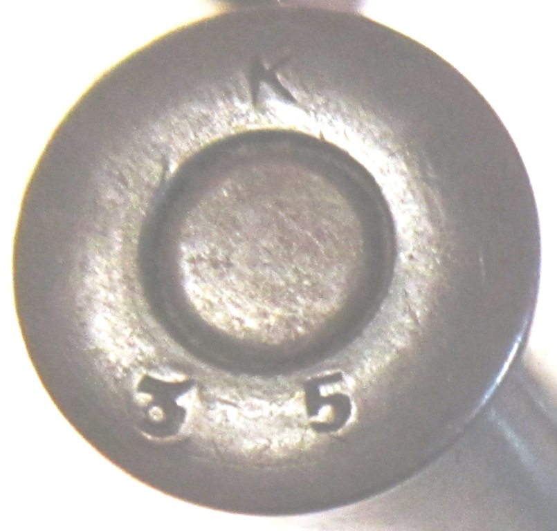

    Возможно клейма на некоторых гильзах наносились вручную, ПОСЛЕ окончательного изготовления ? Очень уж некоторые клейма "кривые ".

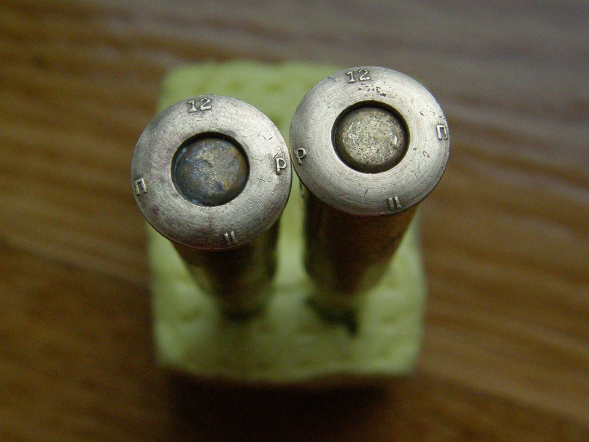

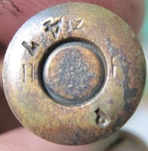

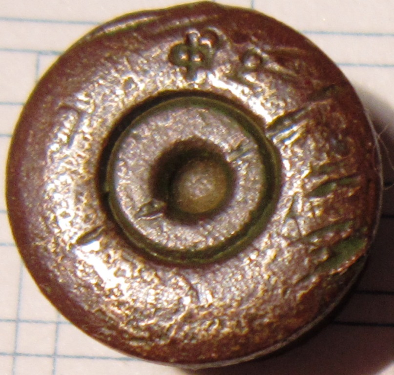

    И как насчёт передельных клейм - они тоже наносились ДО изготовления гильзы, или ПОСЛЕ ?
    Насчёт нового неизвестного поставщика латуни П - пожалуйста. Заодно и неизвестный патронный завод Р :)
    Останнє редагування: 12 лис 2019
    Kugel, minitarn3838 та GINDENBURG подобається це.
